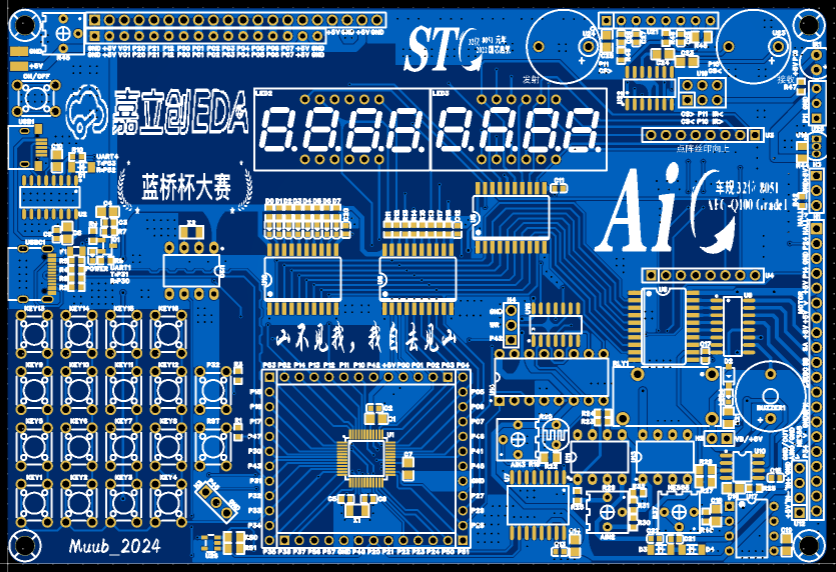

感谢STC&嘉立创EDA举办的电子设计大赛,让我对PCB绘制,与AI8051U芯片的学习有了更深一步的认识。

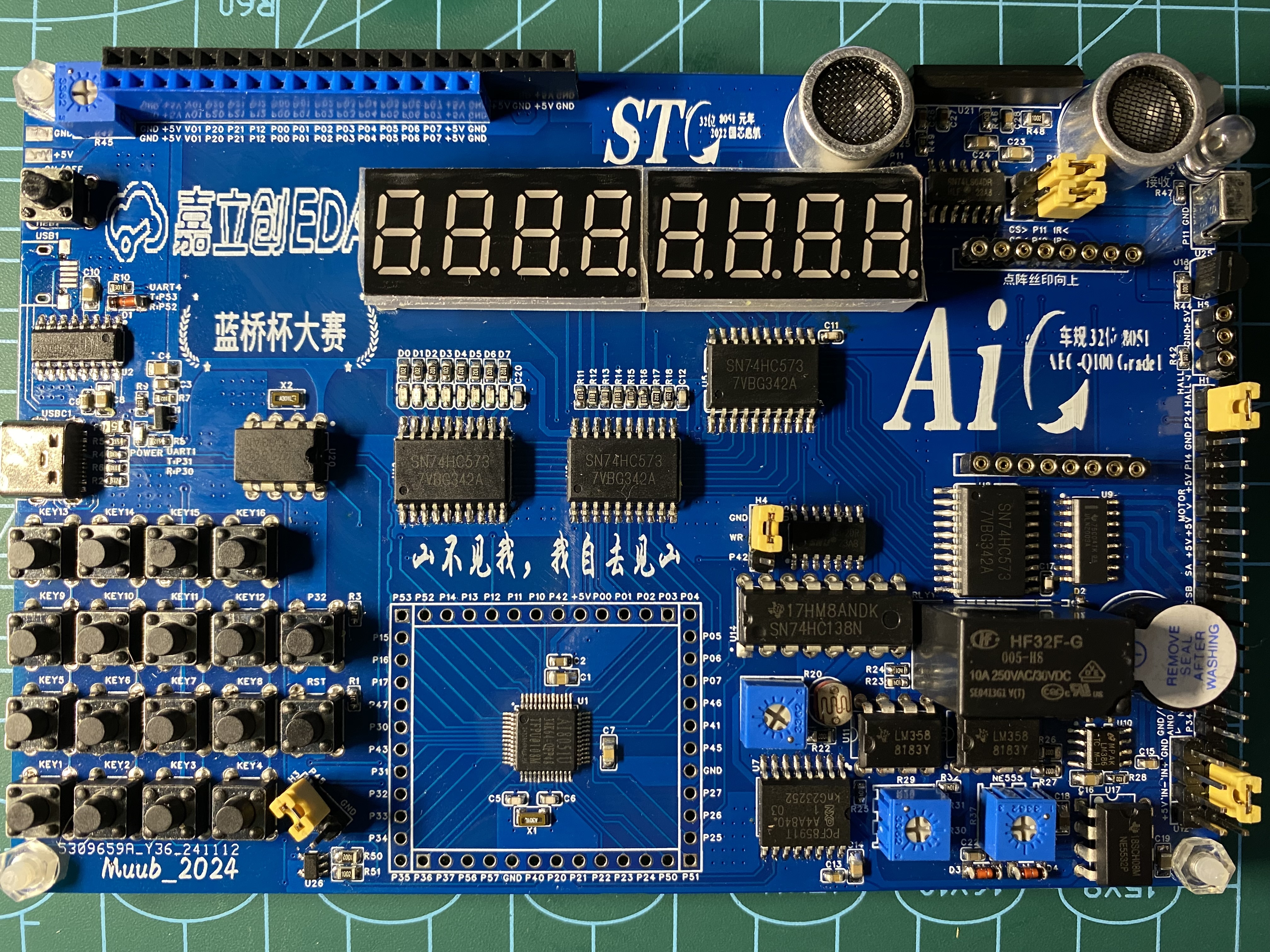

因为时间问题,仅对开发板进行了简单的综合测试,下面是演示效果。
ps:1.在测试中准双向口模式下IO电平反转时间:125nS。

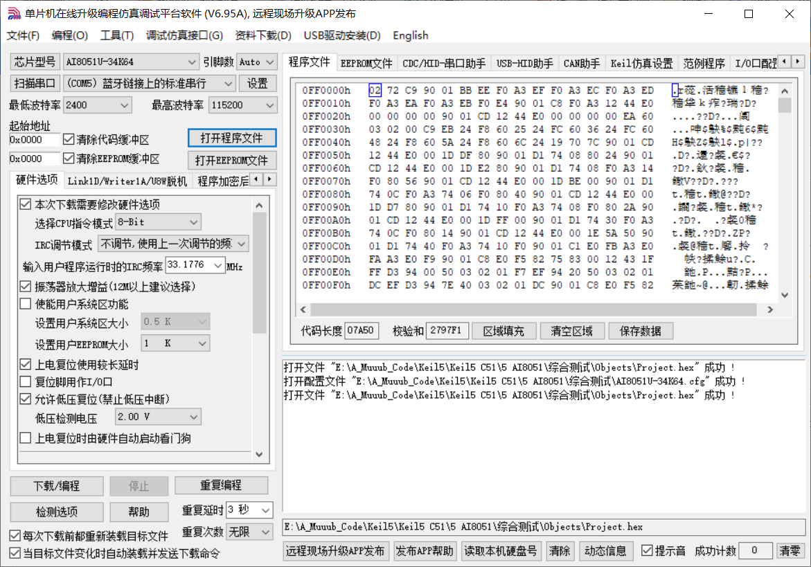

     2.硬件USB下载程序确实比串口下载快多了,之前写的程序要下载半天,硬件USB下载提高了不少速度。(选择硬件USB下载时建议考虑使用USB-CDC或USB-HID与上位机进行串口通信)

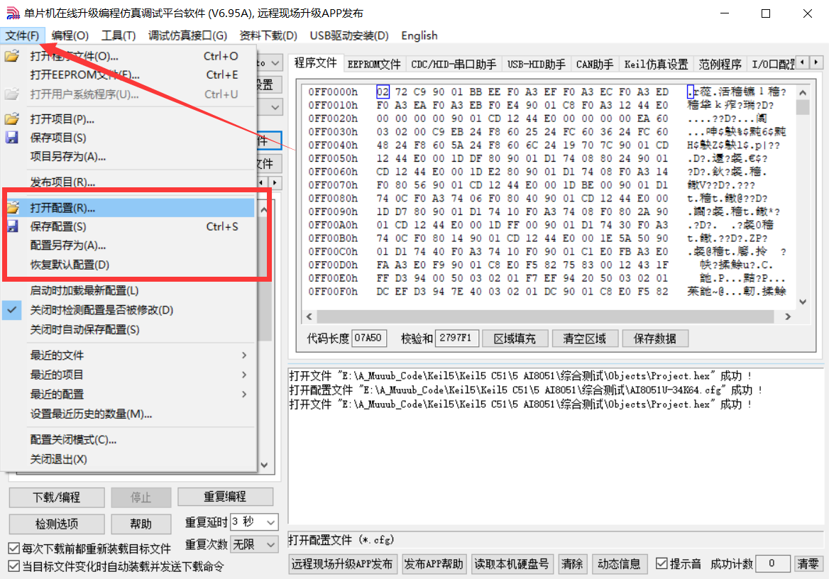

     3.新版本AIapp-ISP中增加了"保存配置"的功能,以后下载程序的时候再也不用担心忘记配置编程设置而重新下载了。
