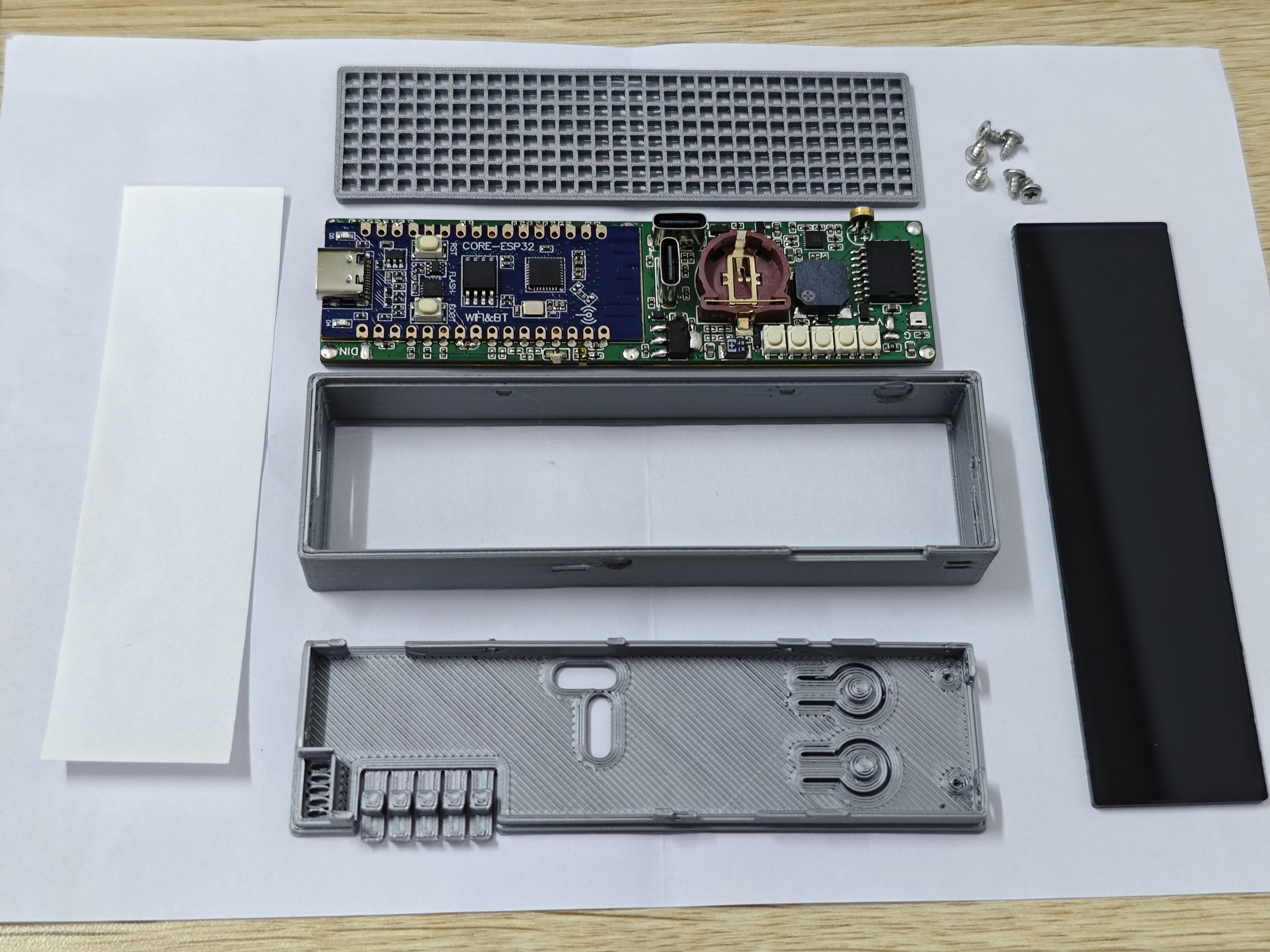

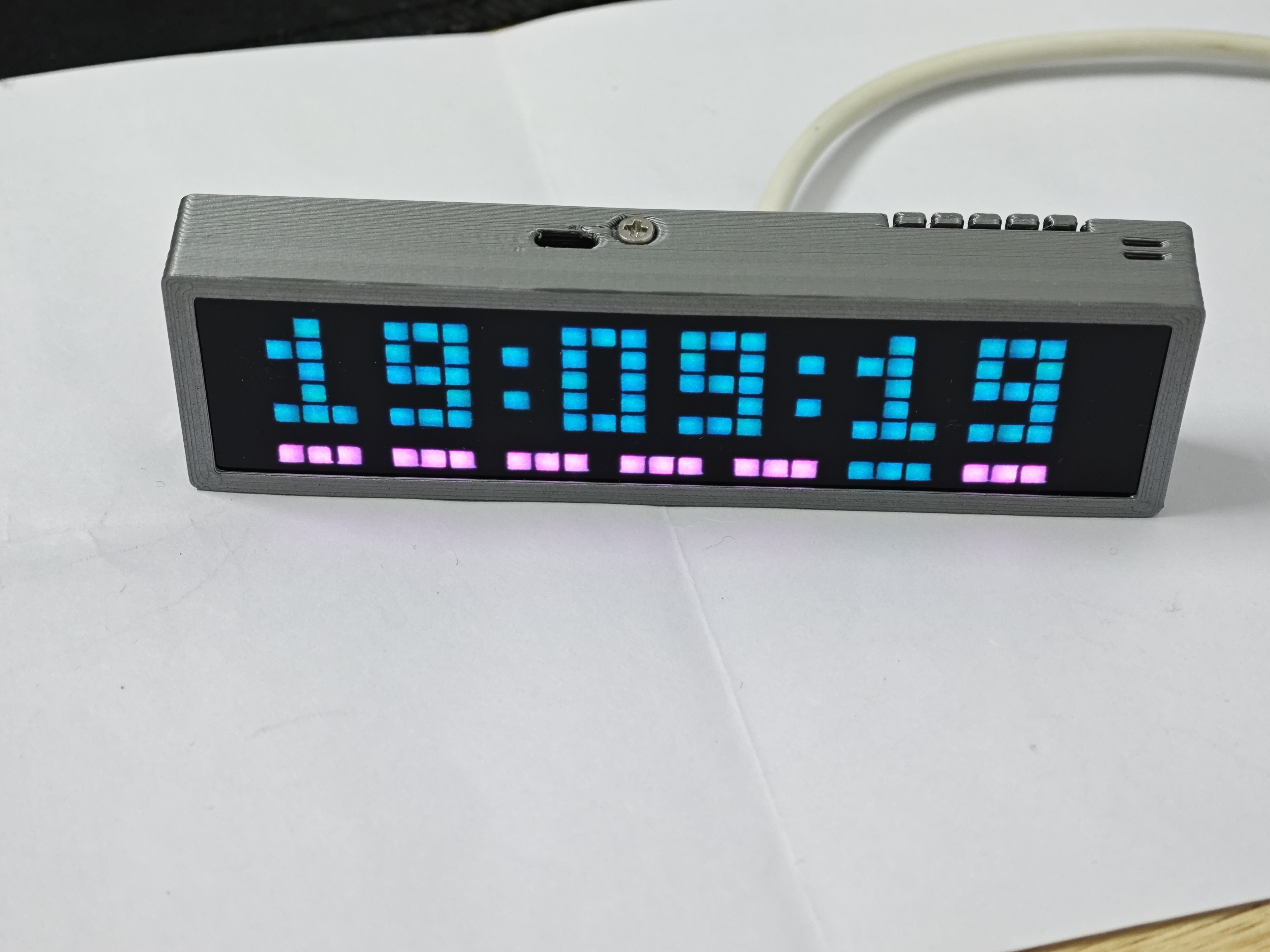

成品外观展示
成品构成展示(灯板与控制板已拼接)

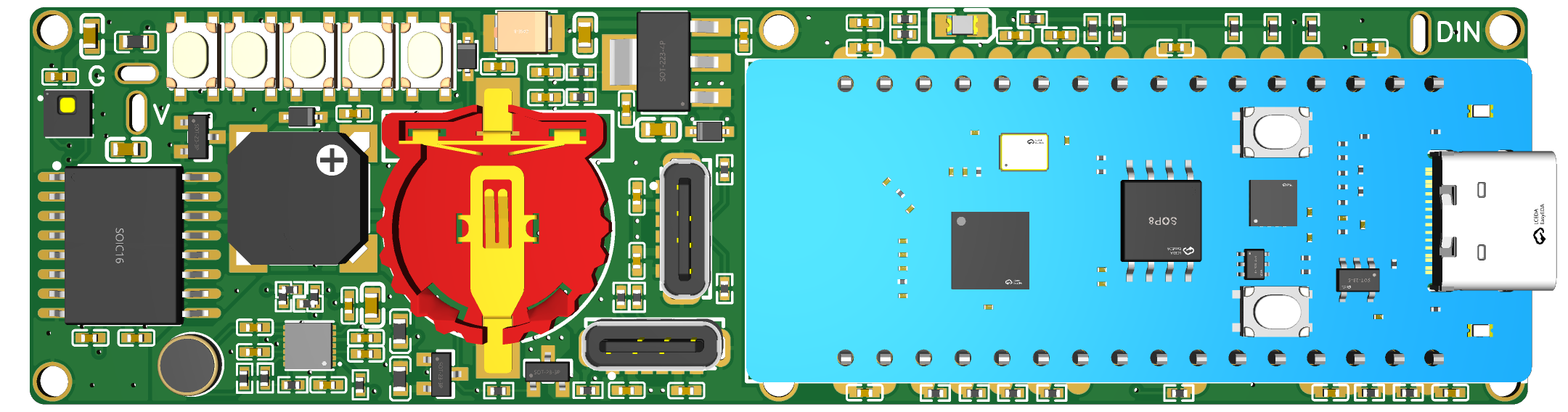

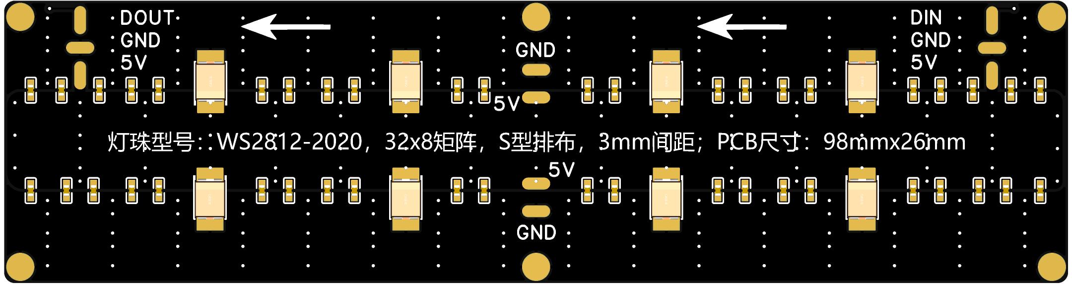

灯板正面3D
灯板背面展示(本项目背面器件不需要焊接,灯板预留6个M1.2铜柱焊盘实现更多的扩展)
控制板3D展示(与实物为准)
控制板贴片光敏电阻与咪头焊接示意

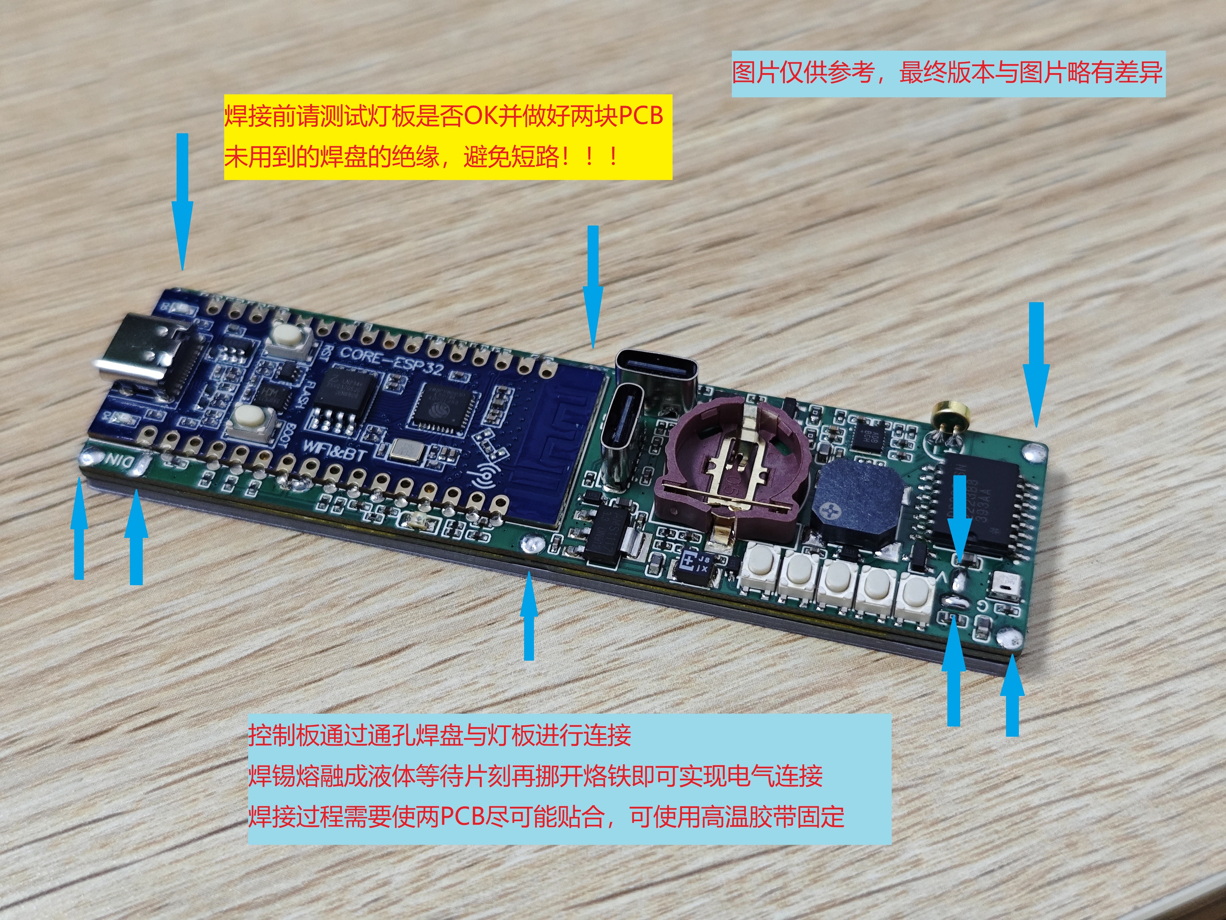

灯板与主控板连接示意与注意事项(中间未使用焊盘需做好绝缘)
