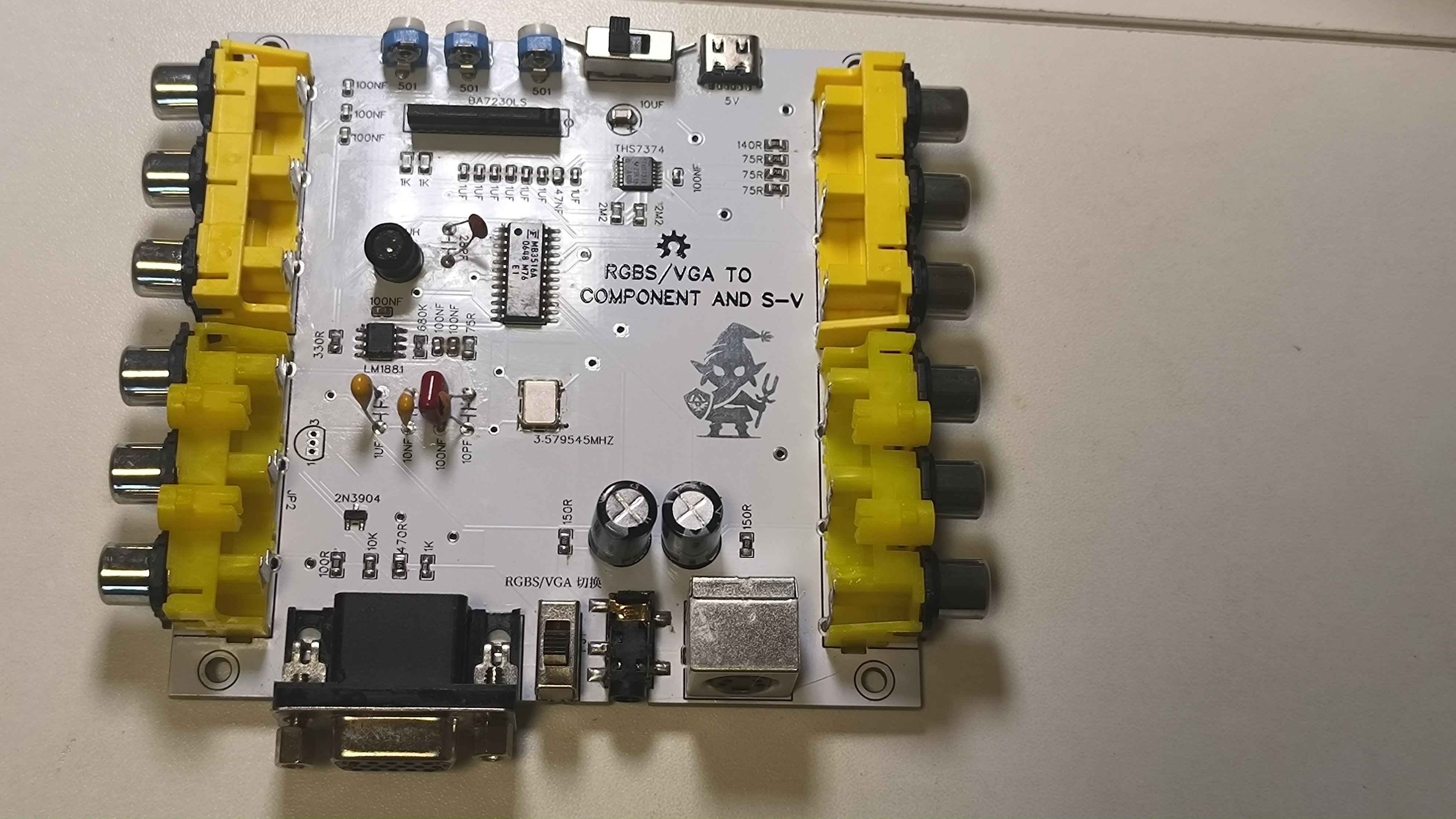

适用于怀旧主机rgbs输出转换成色差和S端子的方案,基于网上的开源资料,支持一进双出(rgbs或者vga进,色差、S端子同时输出) 提供了莲花头输入和scart扫把头输入两种pcb图纸
简介:适用于怀旧主机rgbs输出转换成色差和S端子的方案,基于网上的开源资料,支持一进双出(rgbs或者vga进,色差、S端子同时输出) 提供了莲花头输入和scart扫把头输入两种pcb图纸
创建时间:2024-07-11 15:33:23更新时间:2026-01-26 11:54:15

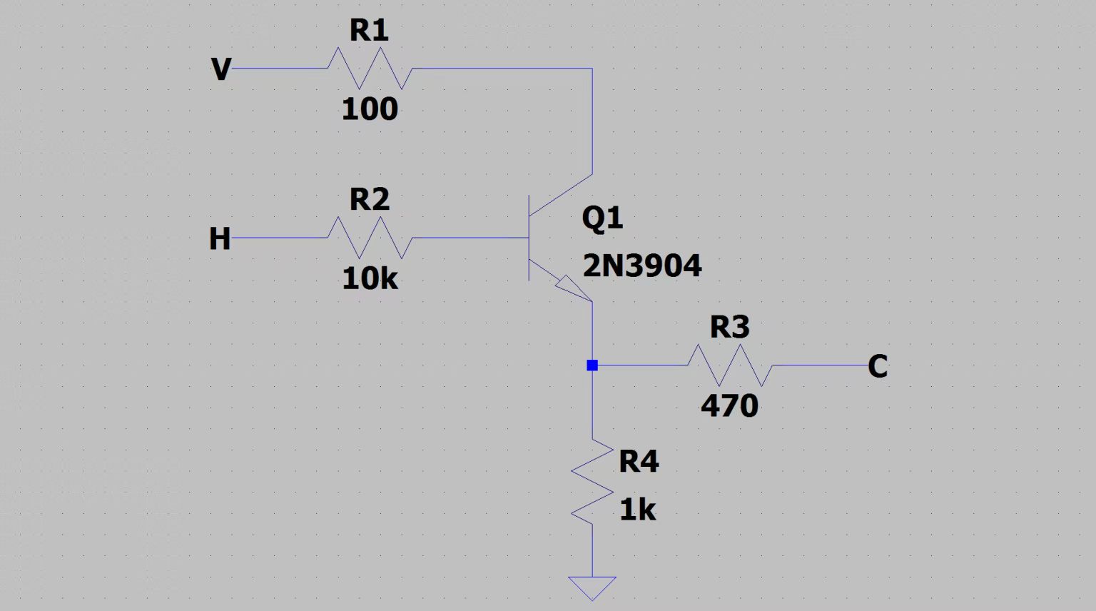

VGA转换RGBS并不是简单地将VH两路信号合并为S

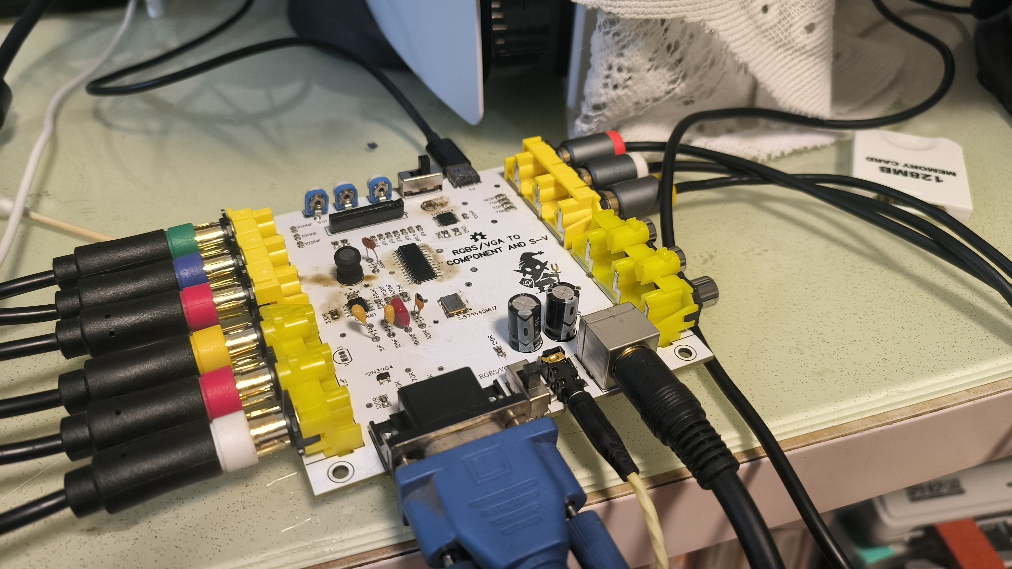

焊接完成,5V typec输入,不可使用大功率快冲充电头。
VGA和rgbs输入通过二档拨动开关切换。

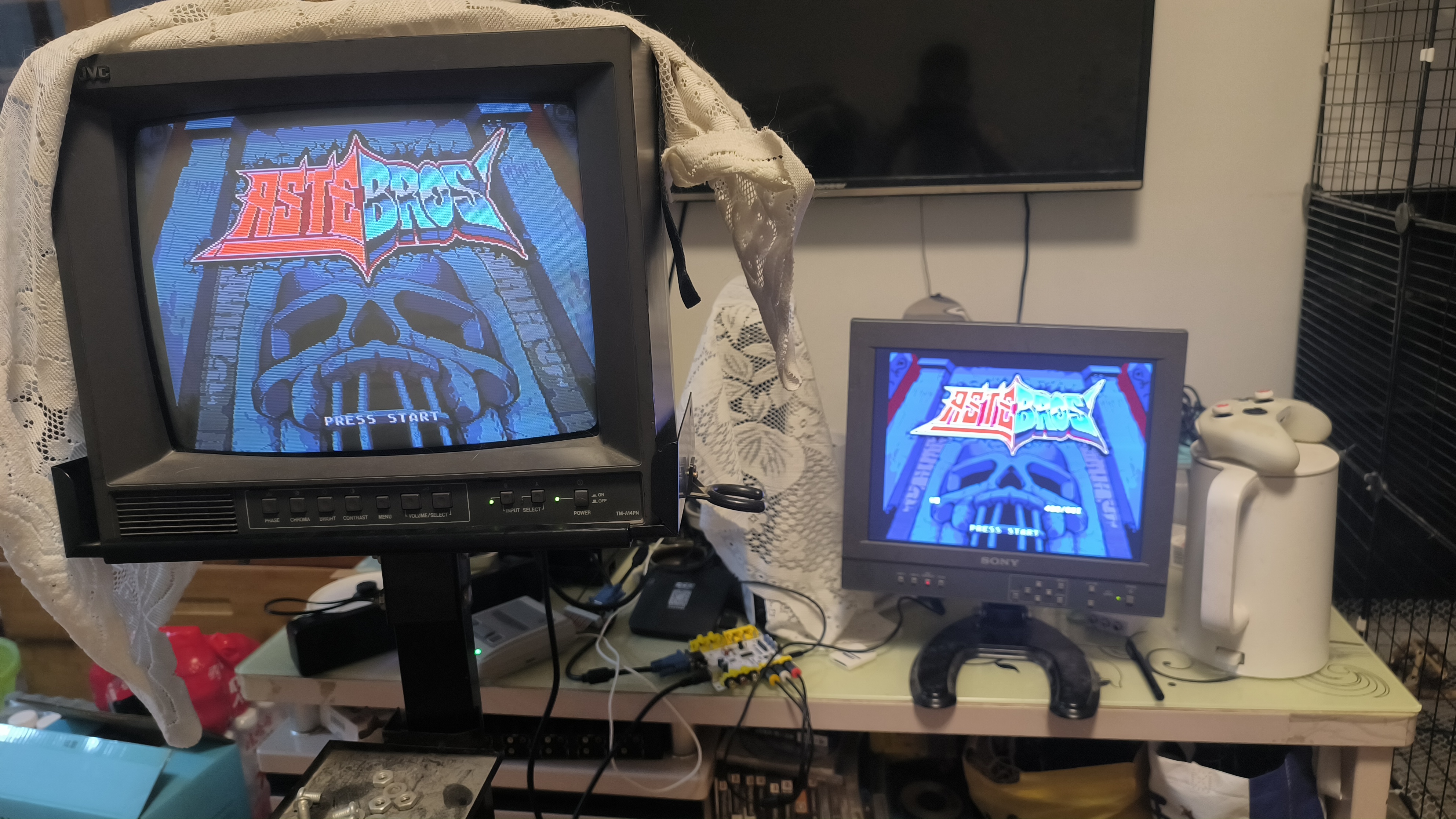

以下为树莓派3B通过VGA66转换为色差与S端子的实机演示。
色差输出设备为sony 1410 液晶显示器,支持最大480I分辨率
S端子输出设备为JVC A14PNS
简单做了个亚克力壳子
