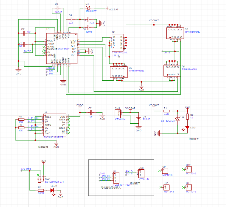

本项目是DRV8701驱动板,可以驱动一个有刷电机
原理图设计

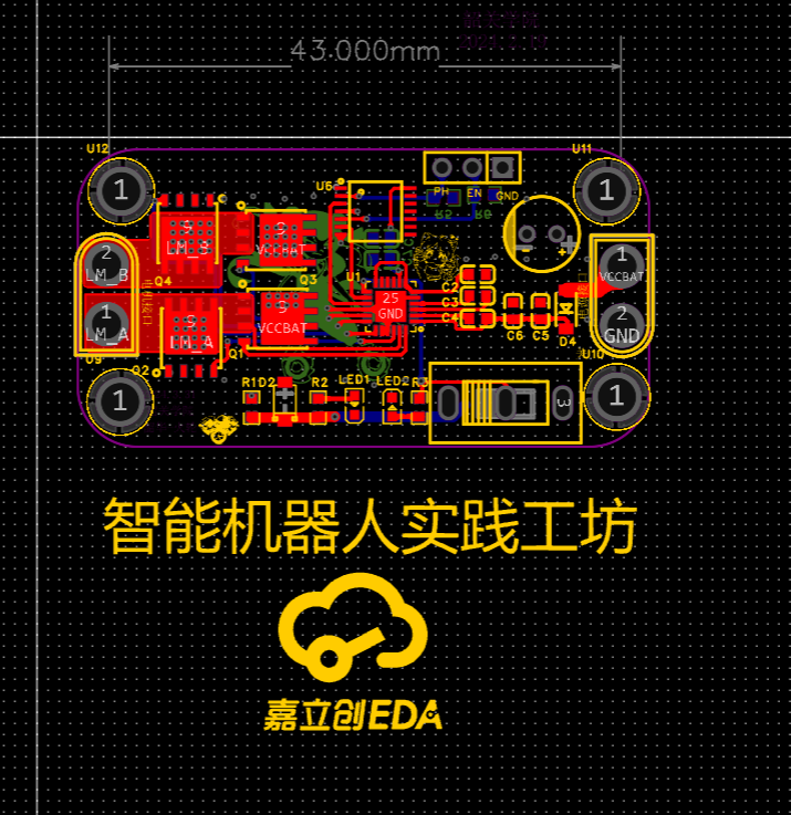

PCB设计
外形设计 :PCB大小在10*10以内。
线宽间距 :部分大电流用大面积铺铜处理,电源线设置30mil,信号线为10mil.
电路调试
焊接时:先焊接开关和各个电源模块,焊一个电源模块,测试一次。保证每个模块不出问题,出现问题排查时也会方便点。
项目总结
部分布局还是有点问题,各个元件挨得有点近。部分拆焊有点困难。
布局有点细碎。走线不太好看。
焊接比较丑陋,还得多加练习。
器件有些遮挡住。
本人为在校大学生,技术有限,如有错误,请大佬指出.
