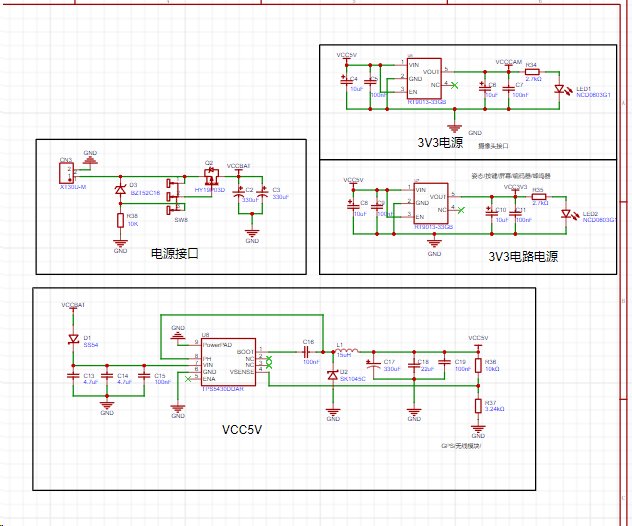

本项目为TC387开发板。该项目带独立的5V3.3V稳压电源, 5V电源芯片使用ITTPS5430DDAR3V3电源芯片使用RT9013-3.3。总电源输入用mos管做开关防火花电路。
板载蓝牙模块接口,陀螺仪接口,烧录接口,电源指示灯,1路编码器信号接口,无刷电机接口,4个按键,一个拨码开关,摄像头接口,一个五项按钮,和配套的TC387核心板使用,可用与智能小车等项目的开发

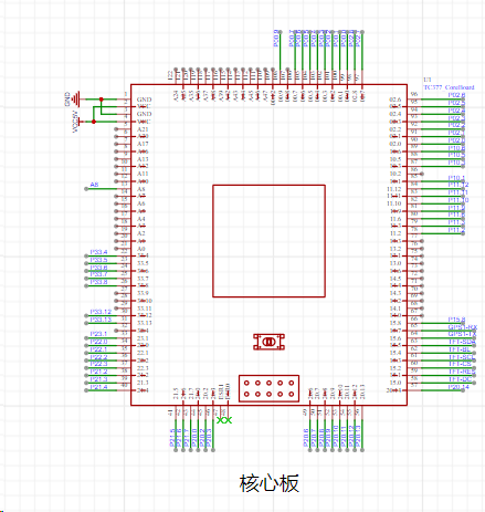

原理图设计
电源部分:用开关控制电源的通断,主板总电源输入加了个mos管,可以避免开关内触点的接触火花。加多个大电容,防止电机突然上电时,电源电压被拉低的情况。
主板5V电源和舵机电源采用DC-DC的方案,输出电源稳定,使用TPS5430DDAR可调电源,输出3A额定电流,可满足输出不同电压和高输出电流。3V3电源采用LDO电源方案,RT9013芯片作为电源芯片,该芯片输出稳定,芯片体型小巧,外围电路简单,PCB设计方便。
采用分地处理,使主控芯片有个稳定的地。
下载接口: 带核心板的 CLK 和 DIO 烧录接口,

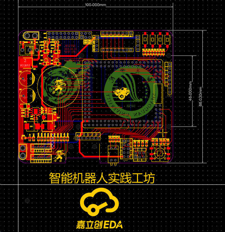

PCB设计
外形设计 :PCB大小在10*10以内。
器件布局 :布局分为大功率和小信号部分,分别用不同的地,用0R连接,做到隔离。
线宽间距 :部分大电流用大面积铺铜处理,电源线设置30mil,信号线为10mil.
覆铜丝印 :注明电源,下载,外设接口和串口等丝印,并添加工程名和LOGO。

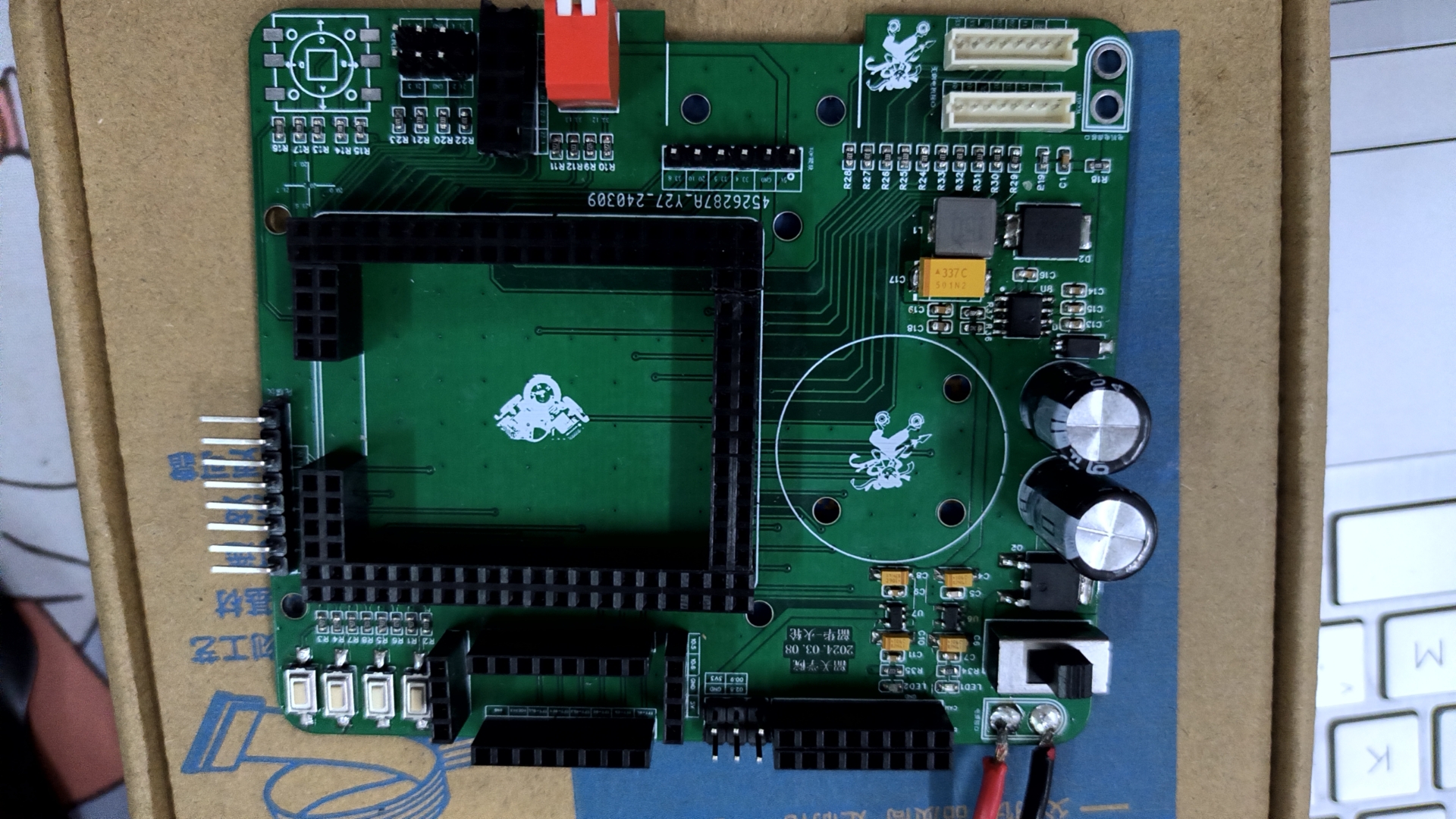

电路调试
焊接时:先焊接开关和各个电源模块,焊一个电源模块,测试一次。保证每个模块不出问题,出现问题排查时也会方便点。
实物展示
项目总结
部分布局还是有点问题,各个元件挨得有点近。部分拆焊有点困难。
布局有点细碎。走线不太好看。
焊接比较丑陋,还得多加练习。
器件有些遮挡住。
本人为在校大学生,技术有限,如有错误,请大佬指出.
