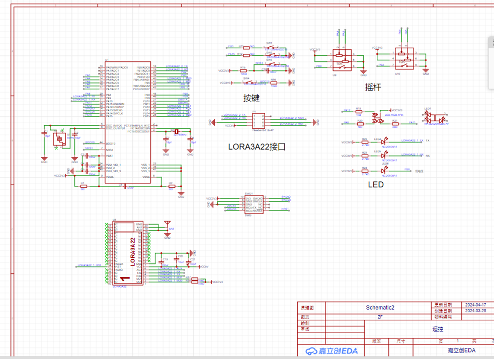

原理图:

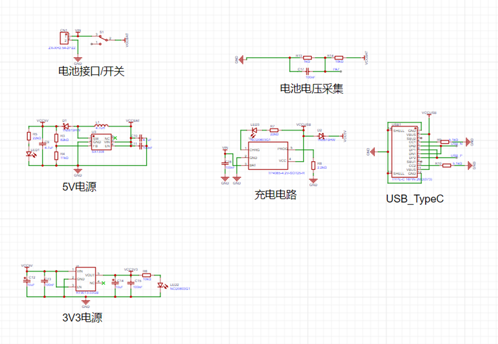

一、该遥控器支持TYPE-C供电或者1S锂电池供电,并自带充电电路,可通过TYPE-C给1S锂电池进行充电。支持电池低电压提示,LED提示工作状态等功能。
二、使用TP4065电池充电芯片,TP4065 是一款完整的锂电池充电器。拥有以下优点:1、世界首创带电池正负极反接保护、输入电源正负极反接保护的单芯片。2、最大充电电流可设置为600mA,本项目设置为500mA。3、会自动进行涓流、恒流、恒压控制。   4、SOT23-5 封装与较少的外部元件数目使得 TP4065 成为便携式应用的理想选择。
三、无线模组使用逐飞科技定制LORA3A22模组,它有以下优点:1、支持休眠模式,休眠电流低至2.4uA。2、较大的发送功率,最高22dBm。3、最大传输距离高达5km。4、较宽的波特率范围:1200bps到115200bps。5、八级空速可调:1.2到62.5kbps。6、无线频率410到525MHz可调,拥有116个信道。

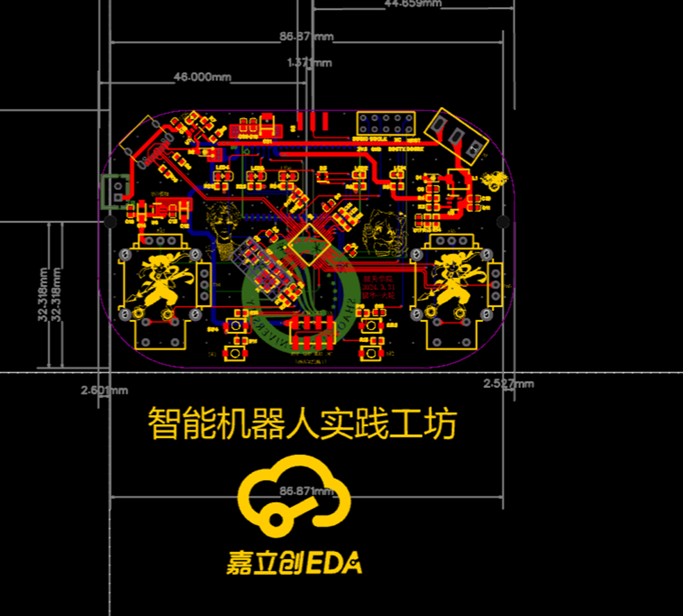

PCB设计
外形设计 :PCB大小在10*10以内。
线宽间距 :部分大电流用大面积铺铜处理,电源线设置30mil,信号线为10mil.
覆铜丝印 :注明电源,下载,外设接口和串口等丝印,并添加工程名和LOGO。
