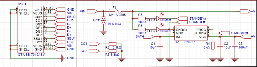

1、充放电管理
在充电ic部分我选择了常用的TP4057作为主控,电源输入采用了最常见的Type-C接口。
在电路图中,可以看见Type-C接口中的CC1、CC2接了5.1K的对地下拉电阻,这是为了在使用CC线时使充电器准确识别设备,如果使用AC线则可以不焊接R2、R3电阻。

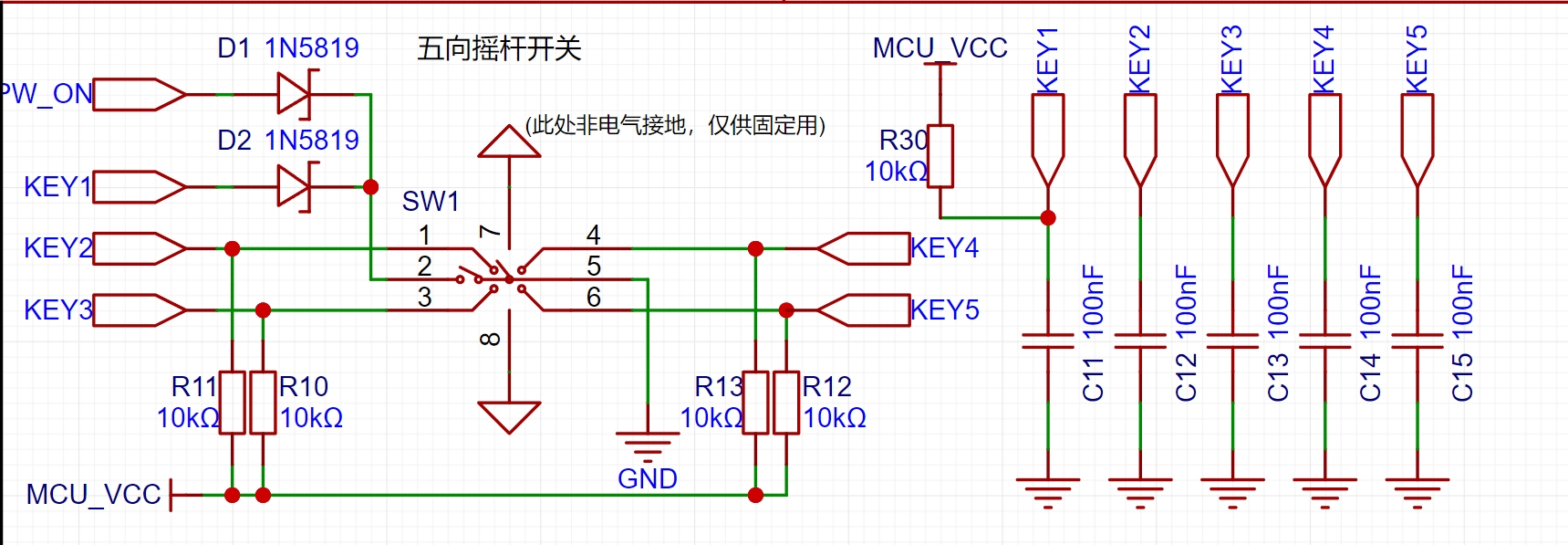

2、系统上电与断电控制逻辑
在上图中,左侧是电源控制部分,中键是电量采集部分,右侧是五向摇杆开关,其中的中键是开机按键。

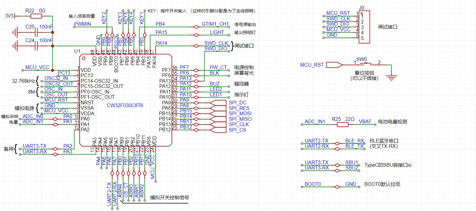

二、主控部分
在io的配置方面,优先分配需要使用到专用功能的引脚,比如ADC、SPI、TIMER、串口等,再根据布局布线进行优化调整。
三、用户操作输入

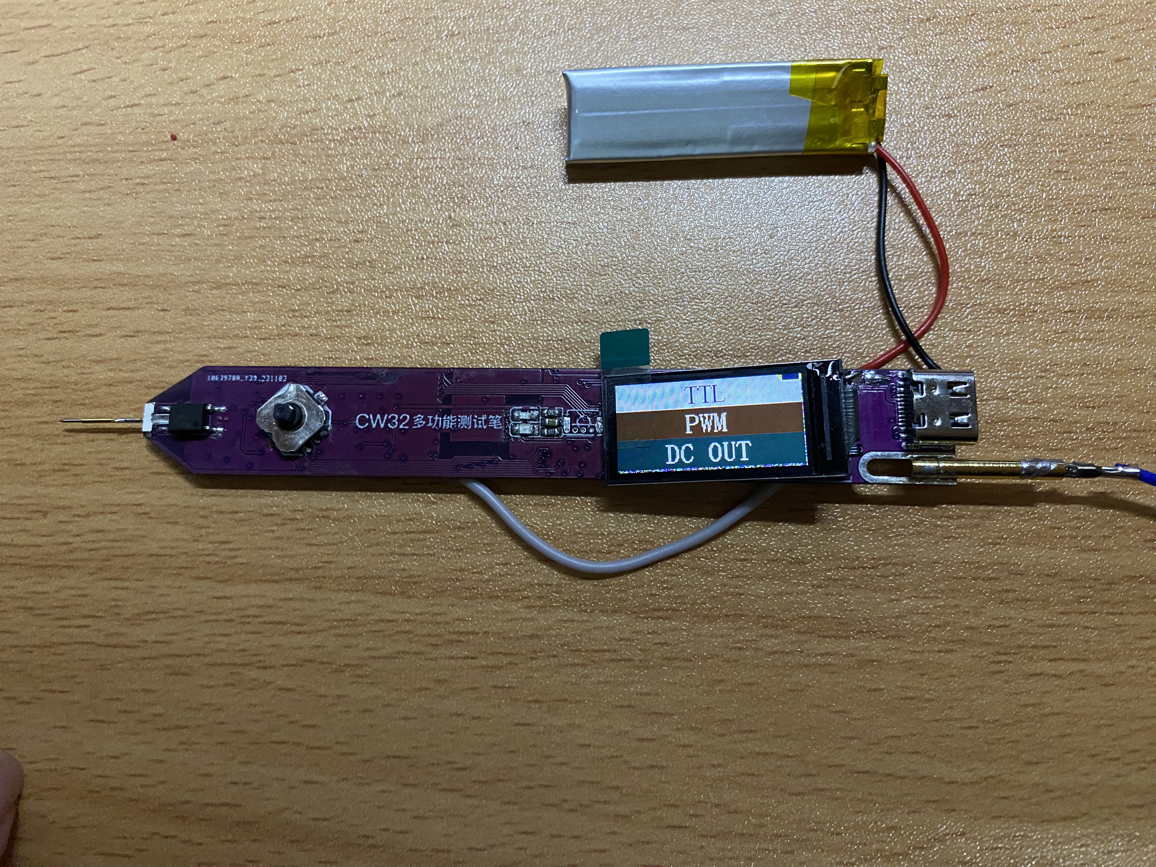

本项目采用了一块0.96寸TFT显示屏,显示屏分辨率80*160,采用ST7735显示驱动芯片,通过FPC与PCB焊接进行连接,通过SPI接口进行通信。
显示屏的使用效果如上图所示。

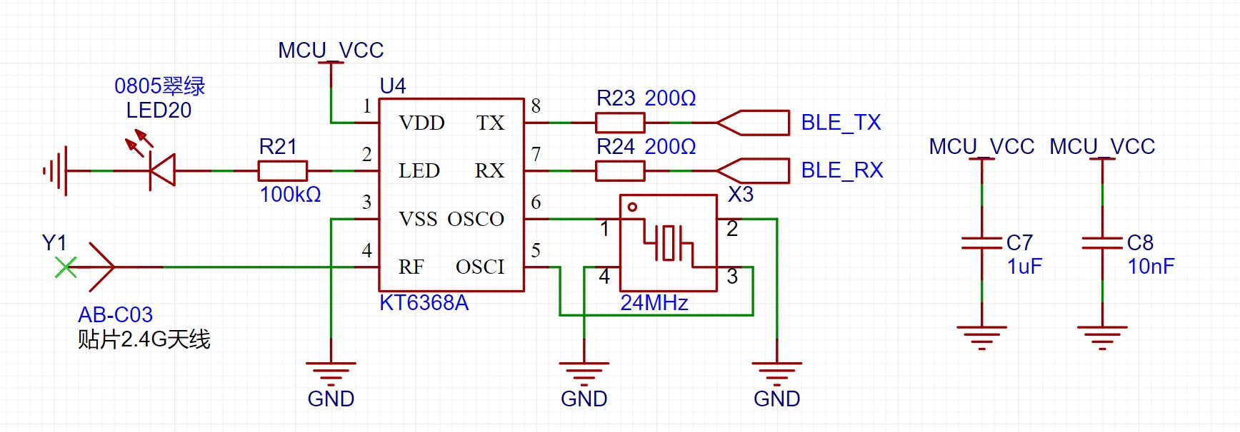

六、蓝牙模块
在芯片选型时,我选择了KT6368A这颗BLE、SPP双模芯片,基于杰理AC6368A,这颗芯片支持蓝牙5.1,当然更重要的是,这颗芯片使用晶振时不需要起振电容,其他的外围电路也极其简单,有助于在拥挤的PCB上节约宝贵的面积。

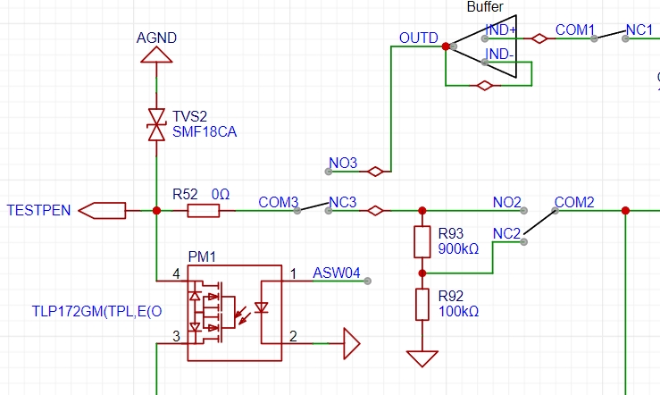

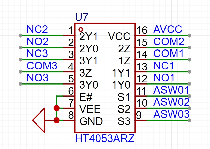

七、信号输入电路
上图就是最基本的信号输入电路了,首先会有一颗双向TVS对后级电路进行保护,随后,信号通过模拟开关3(即COM3与NC3、NO3)可以选择是工作在信号输入还是输出状态(默认输出模式),通过模拟开关2可以选择输入信号是否进行衰减,模拟前端的设计参考了示波器的设计,输入内阻为1M,可以和示波器一样选择X1和X10的档位,默认选择X10档位,这样的设计最大程度上保证了后级电路的安全,就像在有独立开关机按键的万用表上,我们在收纳万用表时,应当把档位调整为“交流电压、最大量程”一样的道理。

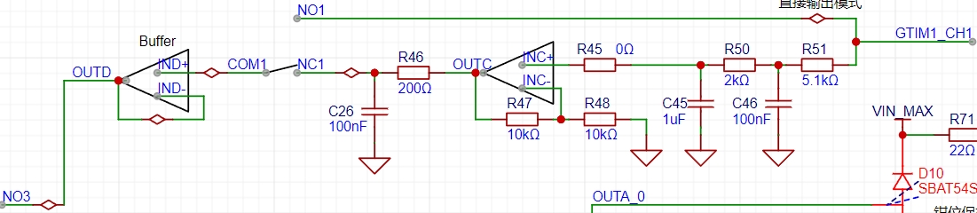

八、信号输出电路
信号输出电路可以用于输出直流信号或直接输出PWM信号,其中直接输出没什么好说的,就是直接输出单片机的信号,而输出直流电平则是通过PWM调整占空比,然后经过两级的低通滤波转换出的“直流”信号。

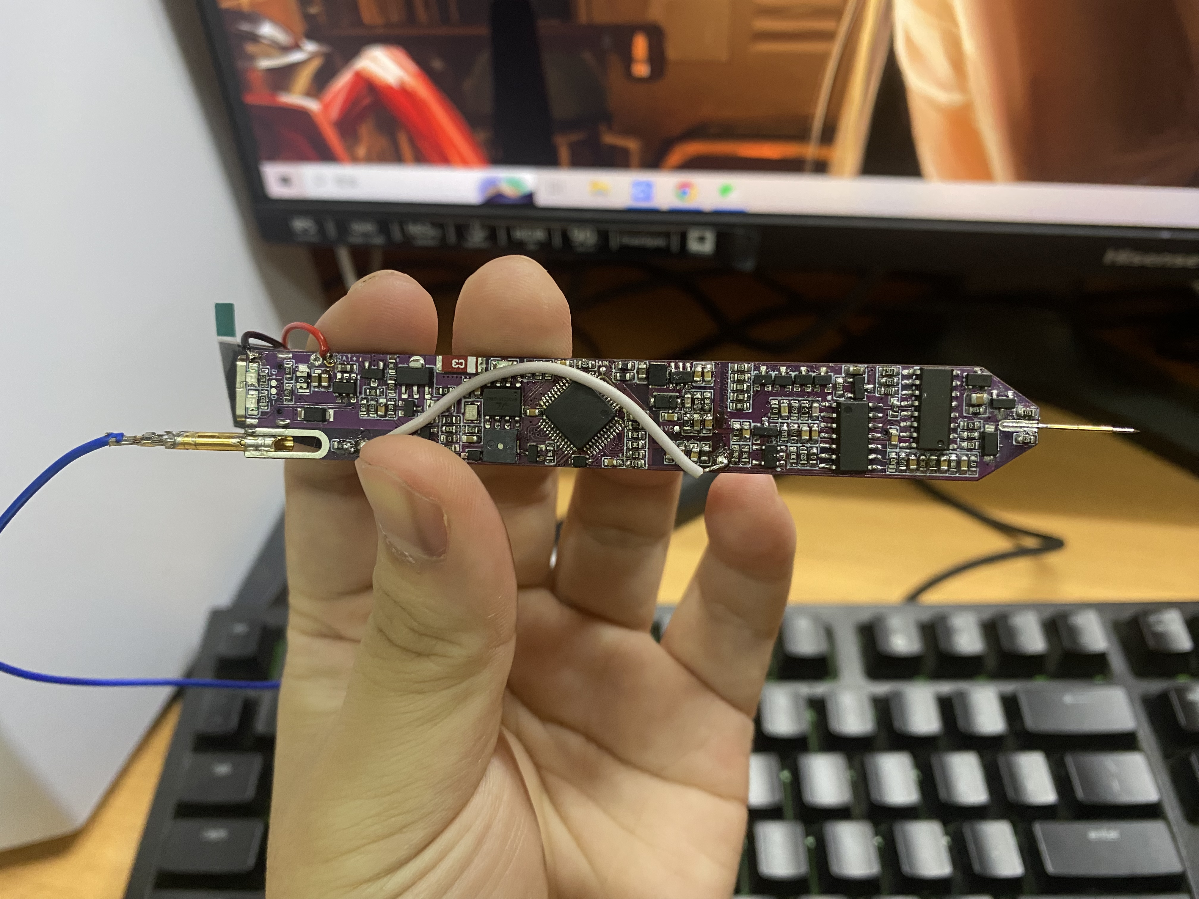

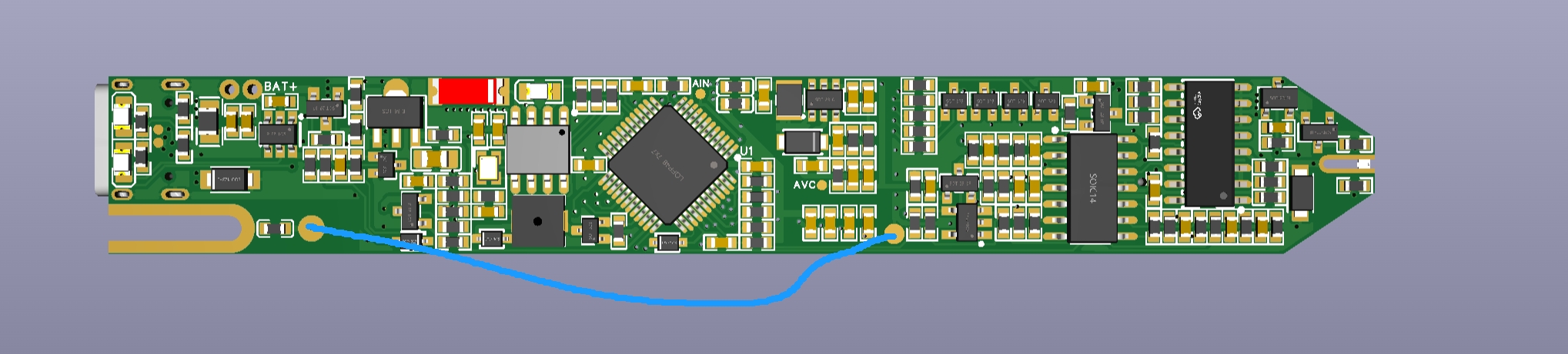

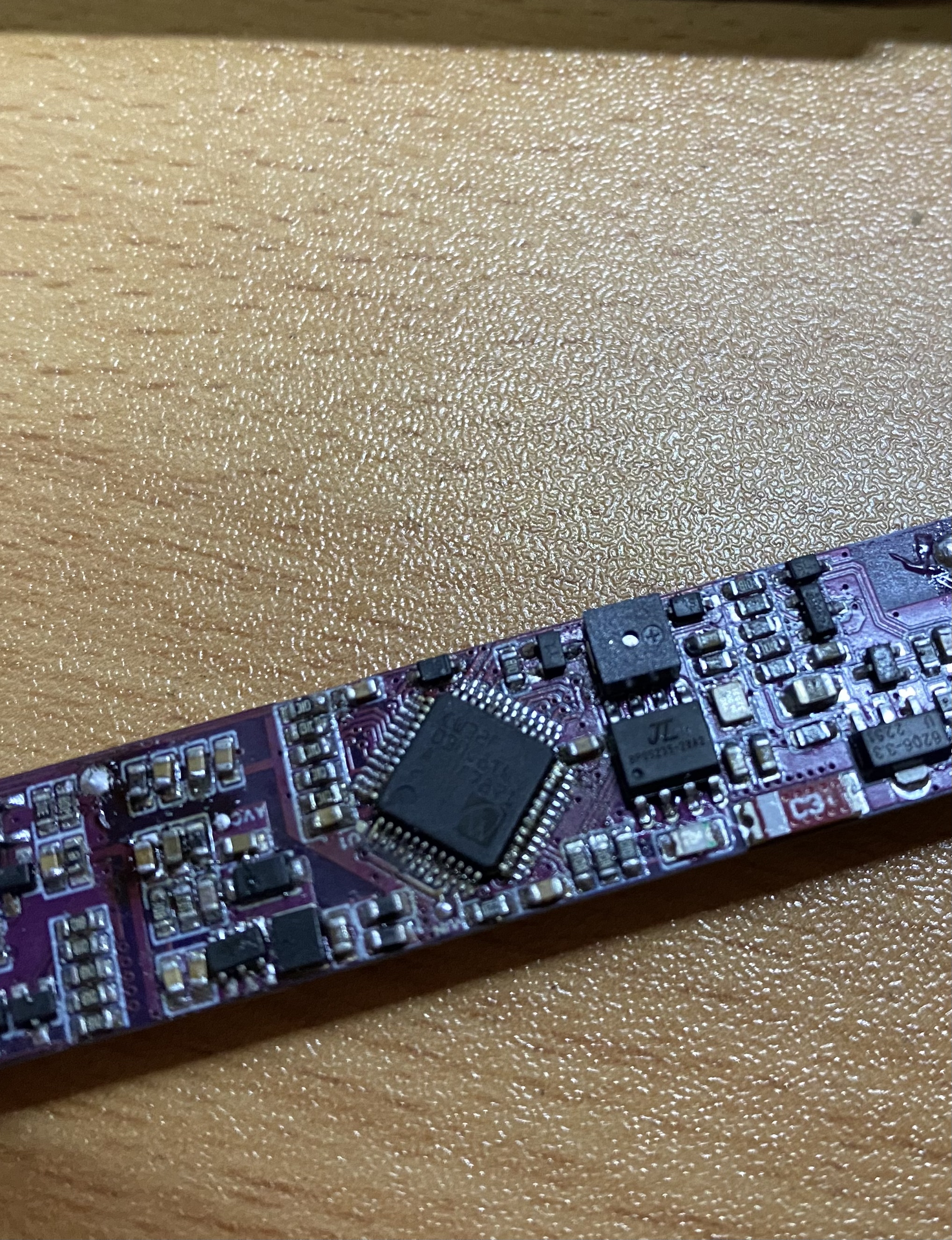

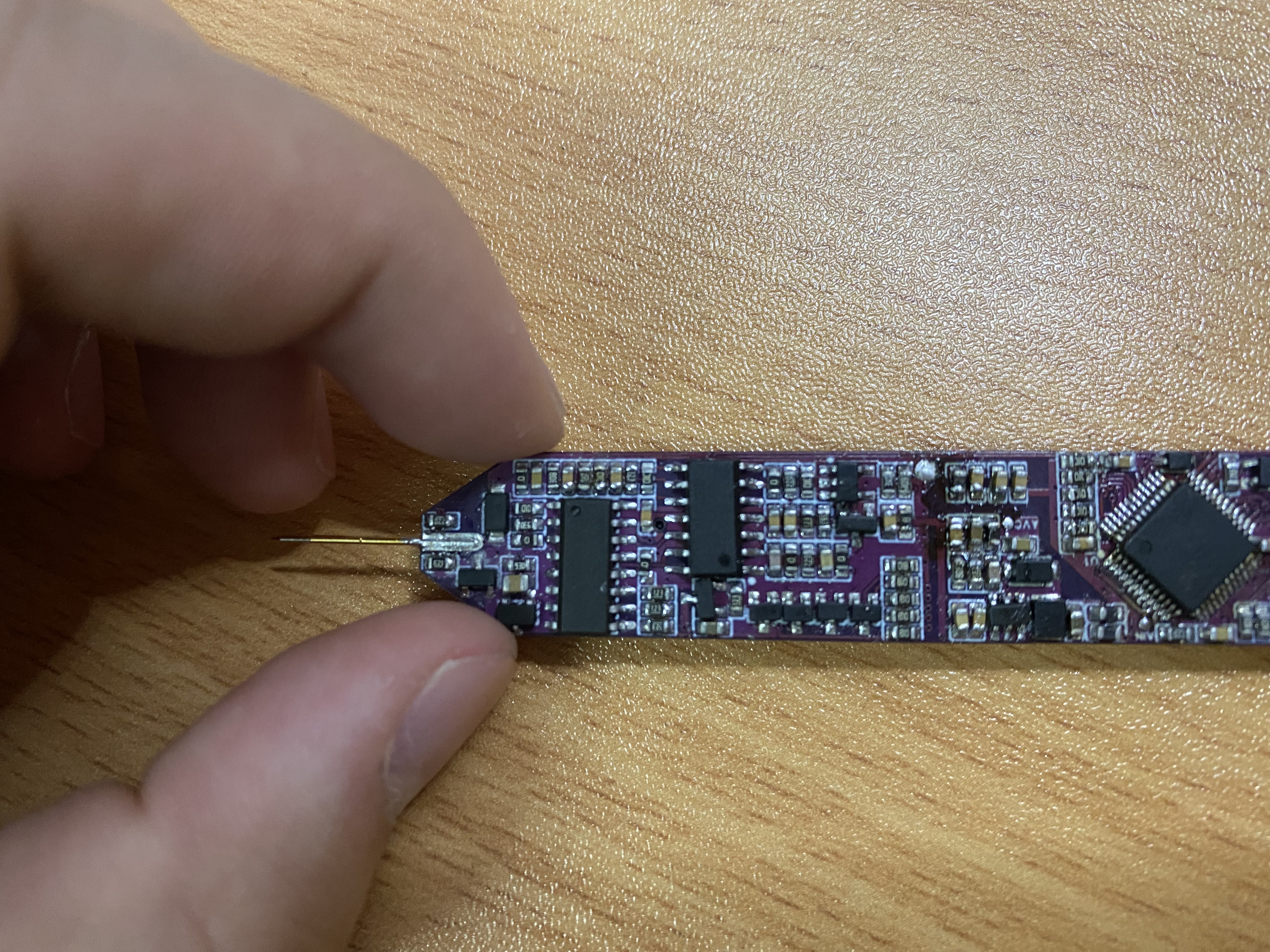

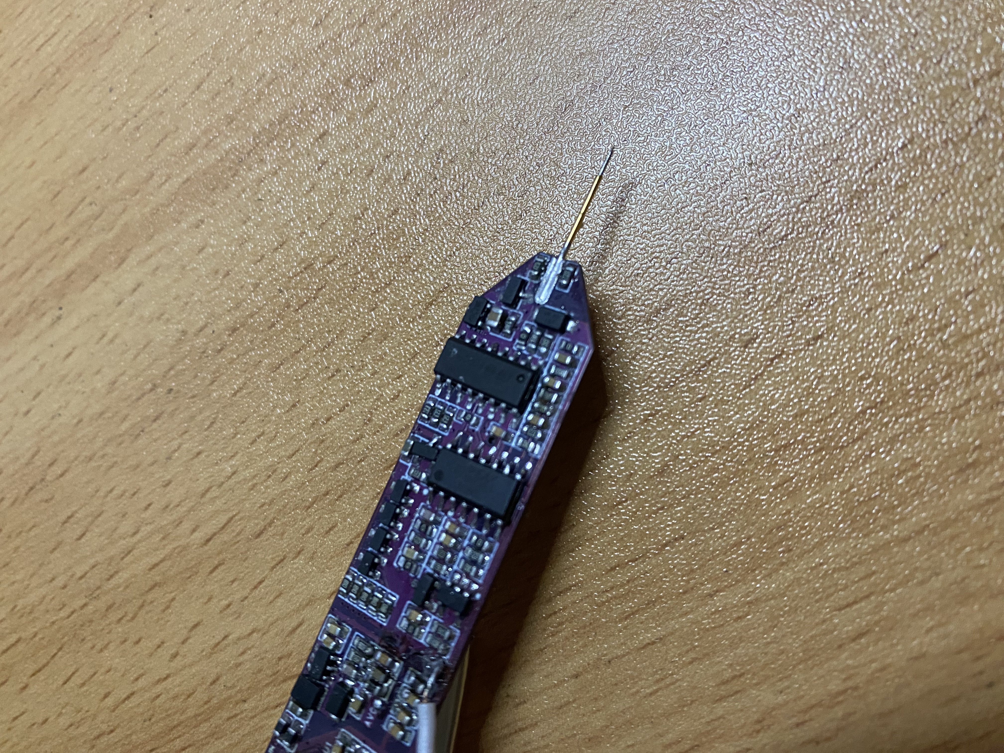

九、实物
背面
正面
 COM飞线
注意1:使用前一定要焊接好COM——AGND飞线!
推荐使用30AWG硅胶线,或使用其他飞线,连接COM点和AGND点焊盘
注意2:下载程序后第一次使用前一定要记得校准!
注意3:若未进行校准就使用了,可以通过复位按键对单片机进行复位,然后再重新开机进行校准!
