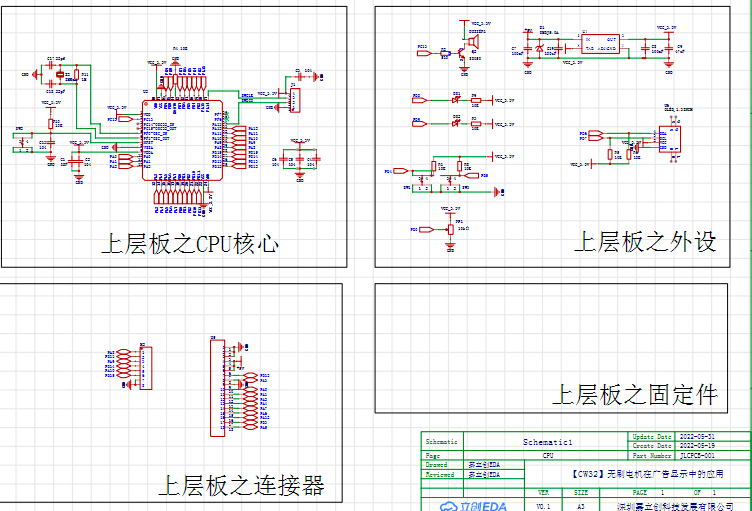

1、硬件介绍:
     硬件部分处理器采用32位处理器,通过对项目的分析,将电路板分为两个部分。即CPU板和,控制采集电源板。
cpu核心板

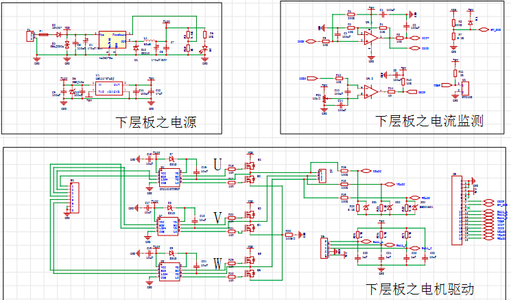

下层电路板分为三个部分,电源、采集和控制
电源采集控制板
   同时将原来的34PIN端子排,分为8pin控制和18pin采集,分离开来。这样功能清晰,便于EMI隔离设计。

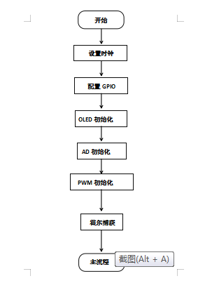

2、软件介绍
      本次设计软件部分,设计的核心是直流电机6步有感换相操作但是涉及多种软件功能如:PWM、捕获、AD等,具体软件流程图如下:
3、SCH图纸。见工程

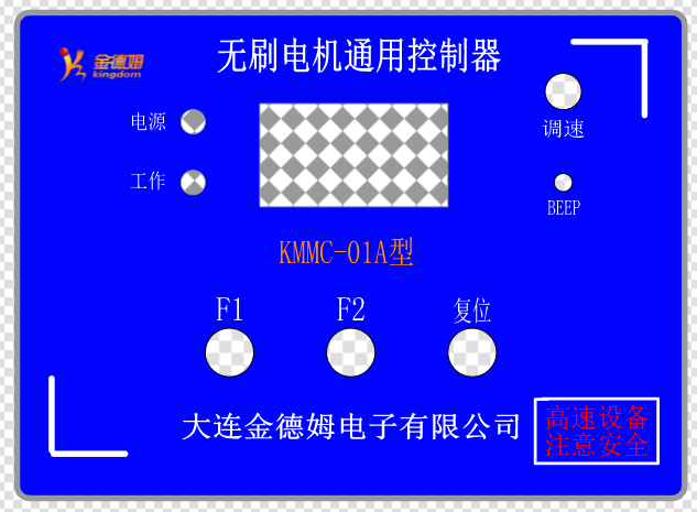

5、软件流程
6、功能操作
功能键F1、功能键F2、复位键和调速旋转电位器。
7、见视频。
