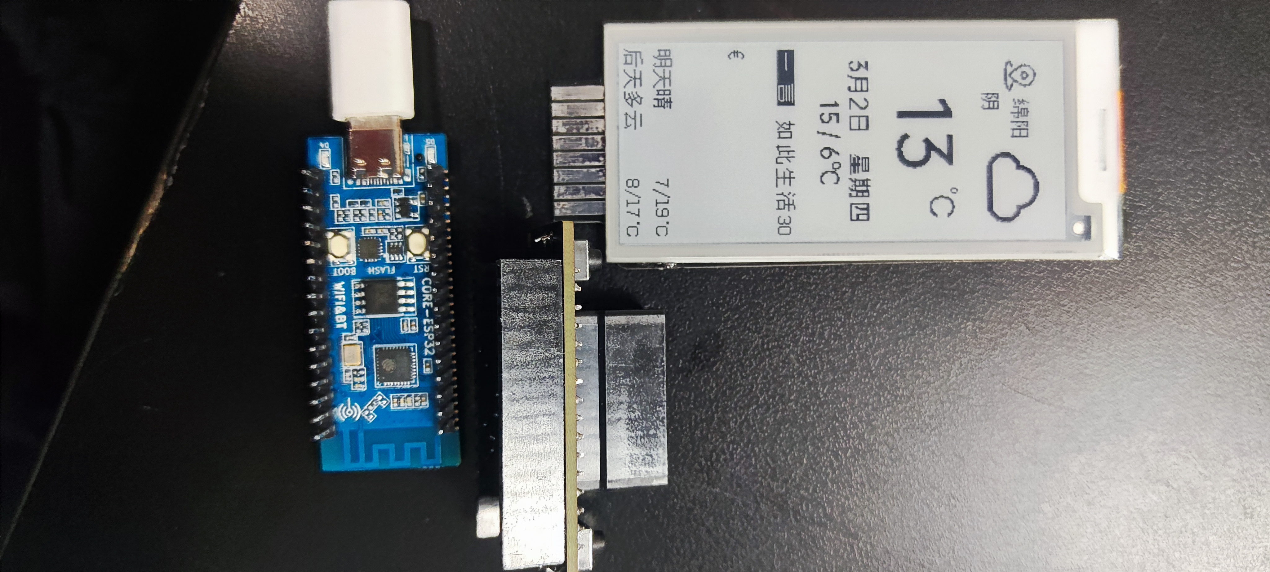

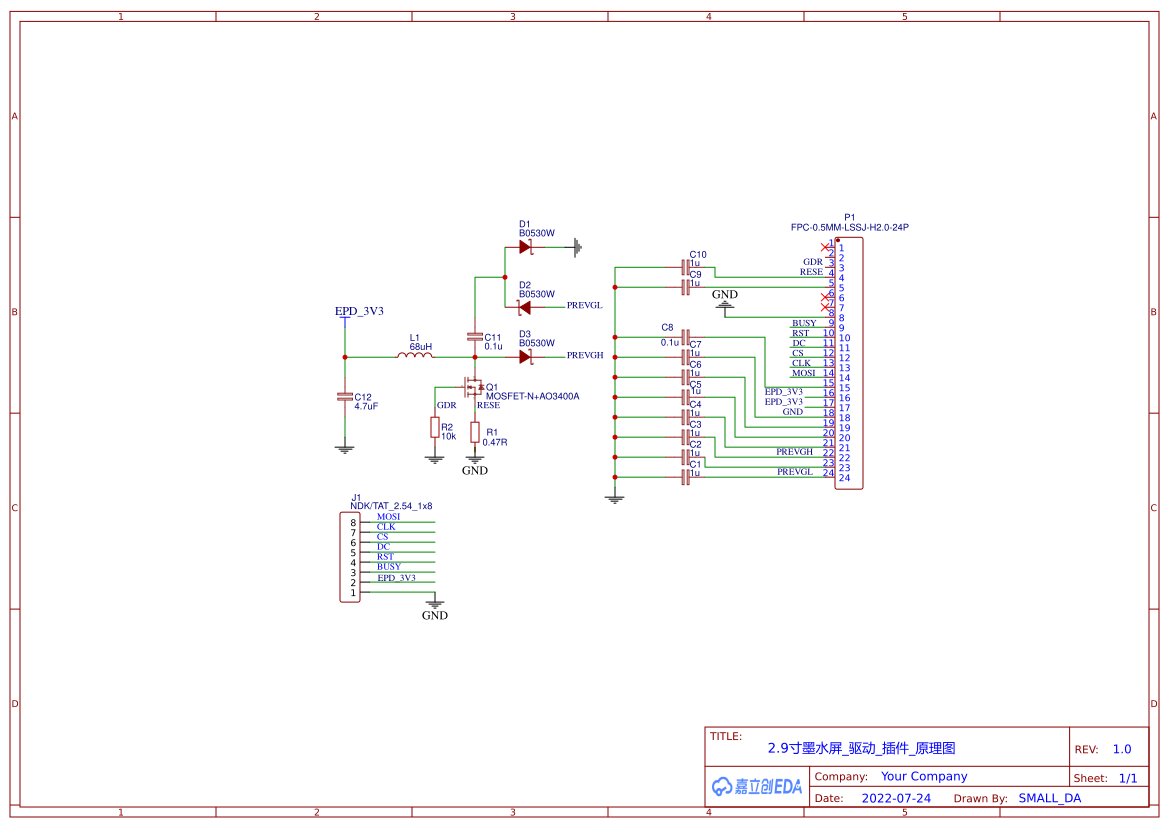

使用合宙的ESP32C3开发板,通过wifi联网,实现时间、天气的显示。通过按键实现不同模式间的切换和更新。
简介:使用合宙的ESP32C3开发板,通过wifi联网,实现时间、天气的显示。通过按键实现不同模式间的切换和更新。
创建时间:2022-11-23 17:20:59更新时间:2023-03-03 17:37:14

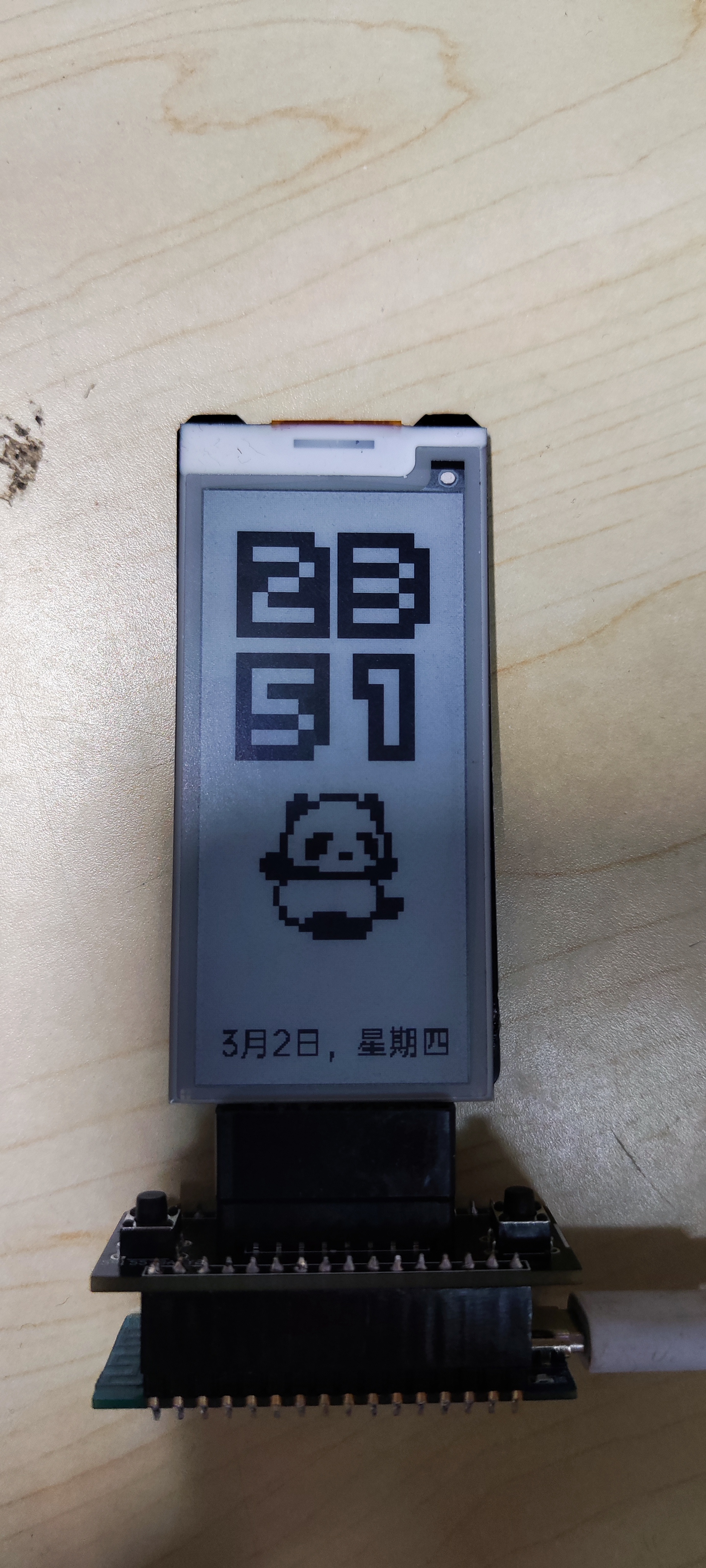

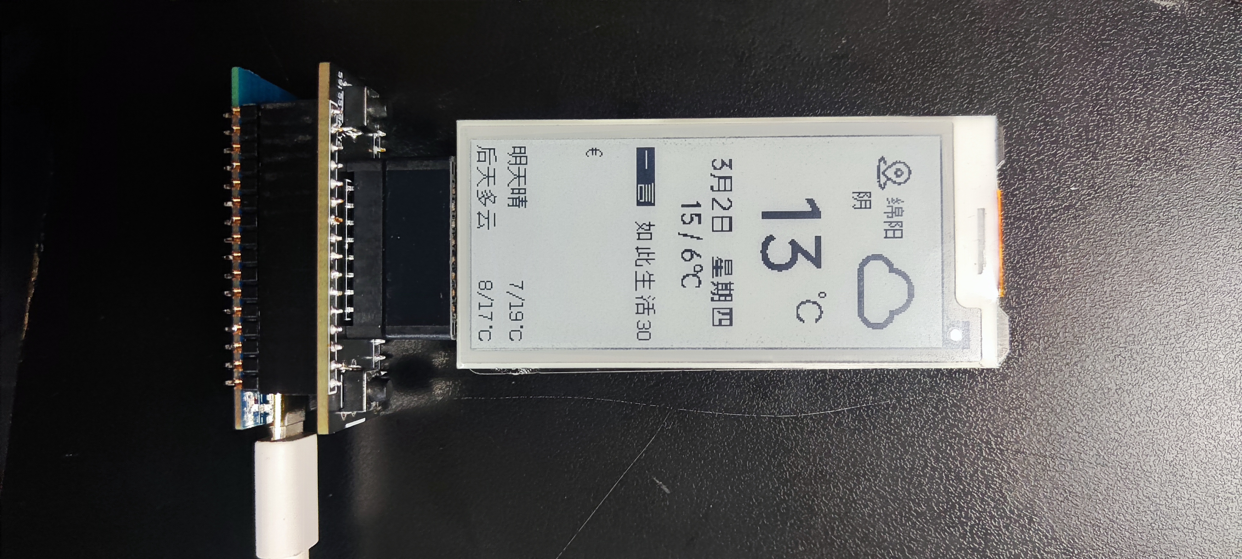

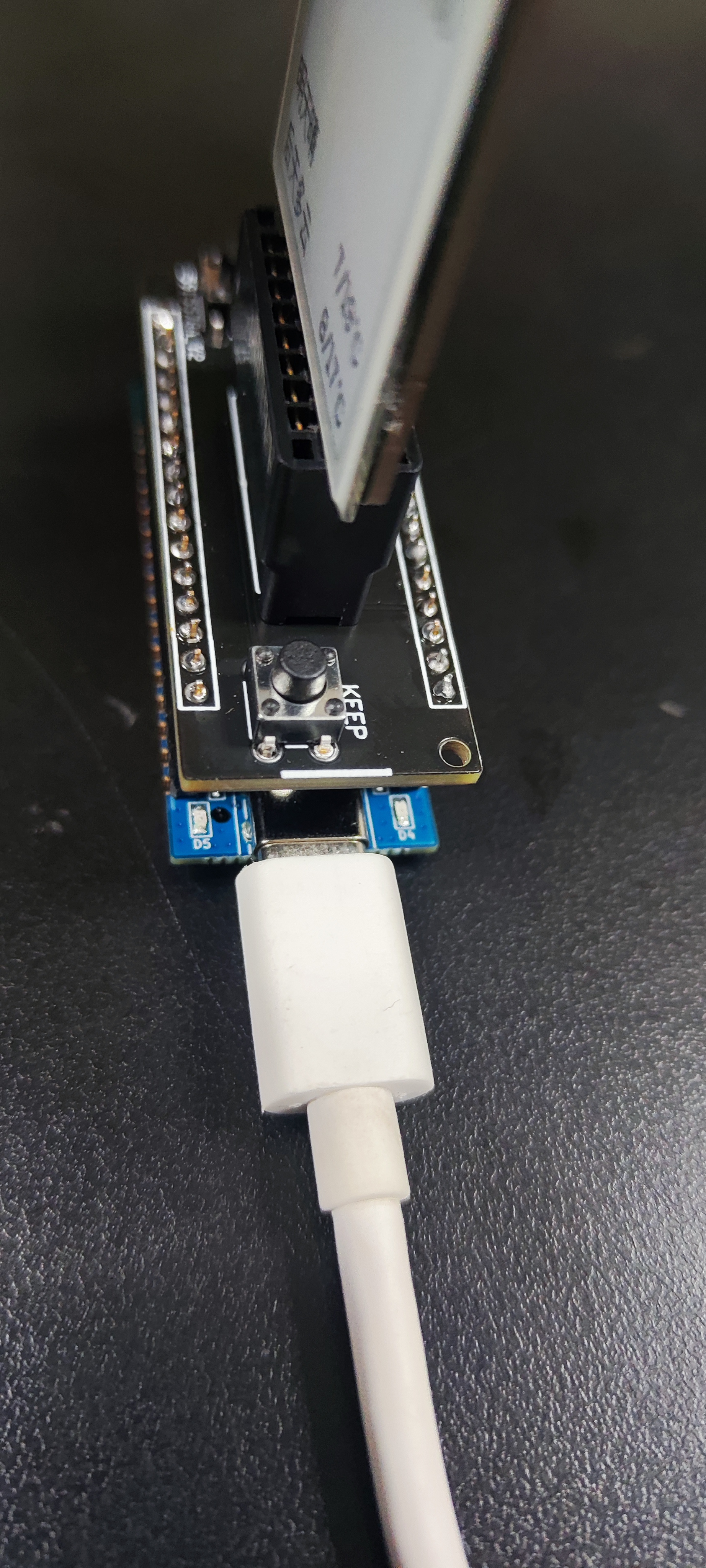

一.实物展示

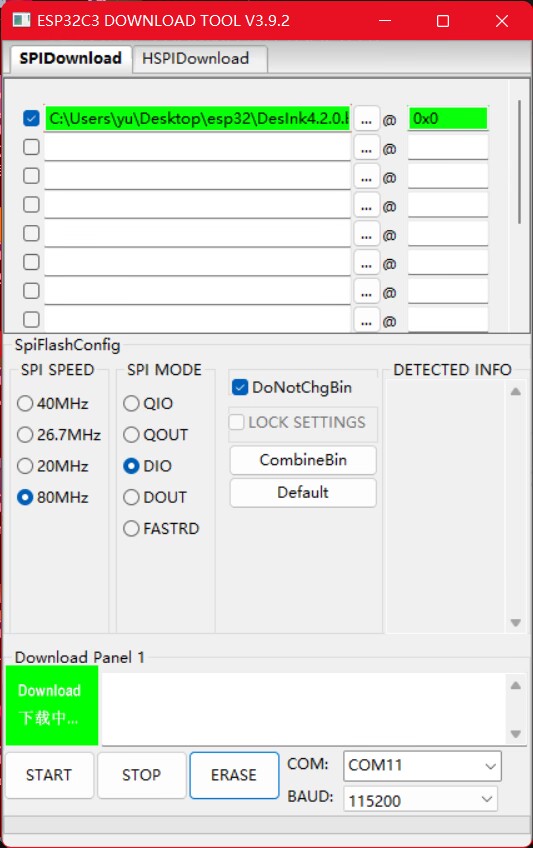

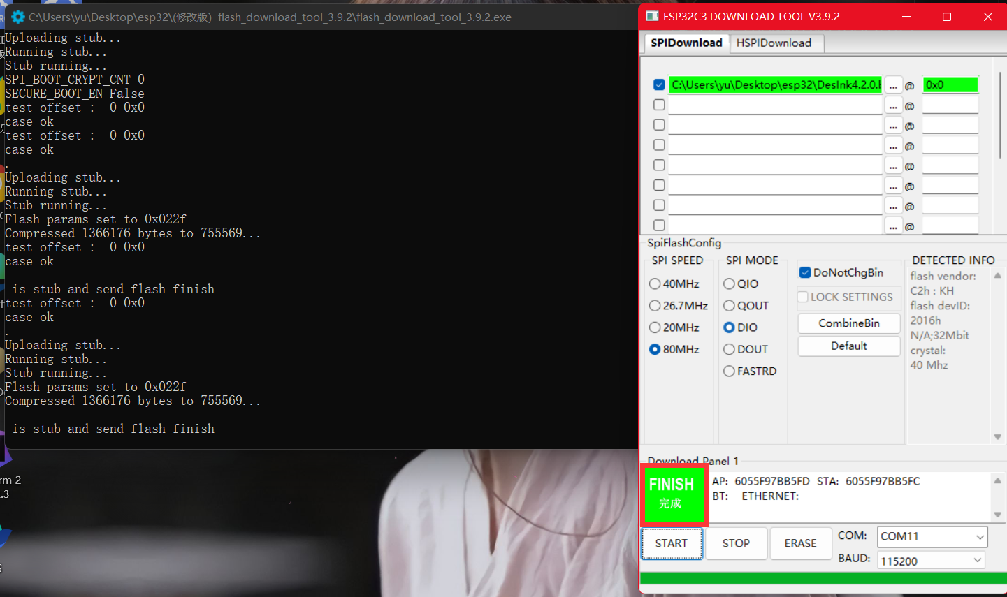

   先下载附件提供的“download_tool_3.9.2”包,下载打开会看见一个烧录程序,点击将它打开。
(会有以下窗口弹出,按照以下展示进行设置。注意:以下设置仅供esp32c的经典款)
再下载附件提供的“Program.bin”将它加载到下面图片中第一个绿色长条中。(其他设置也如下图,注意com是因人而异你可以点击你电脑控制面板查看你芯片所用的串口)
依次点击ERASE --> START完成烧录

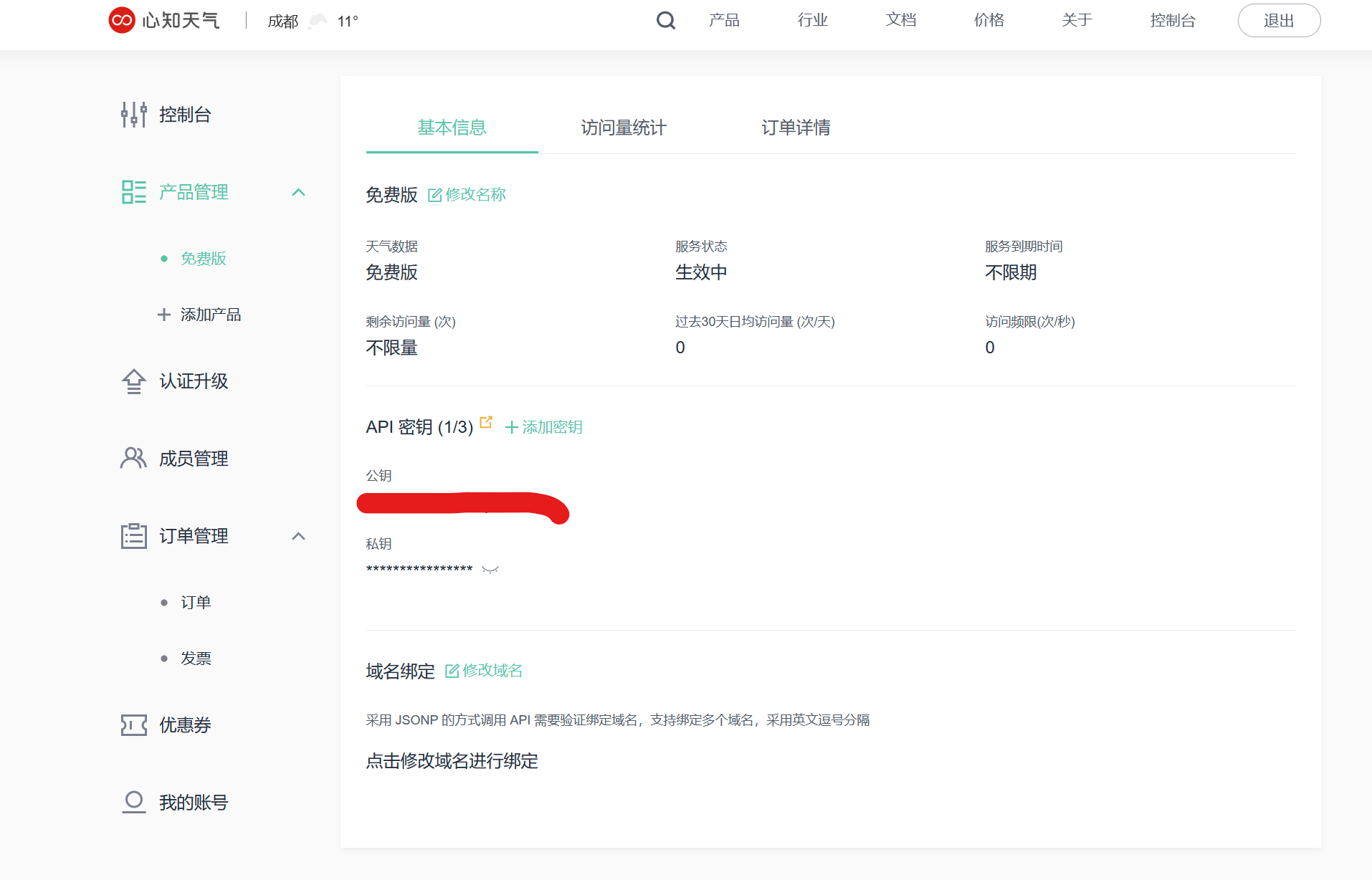

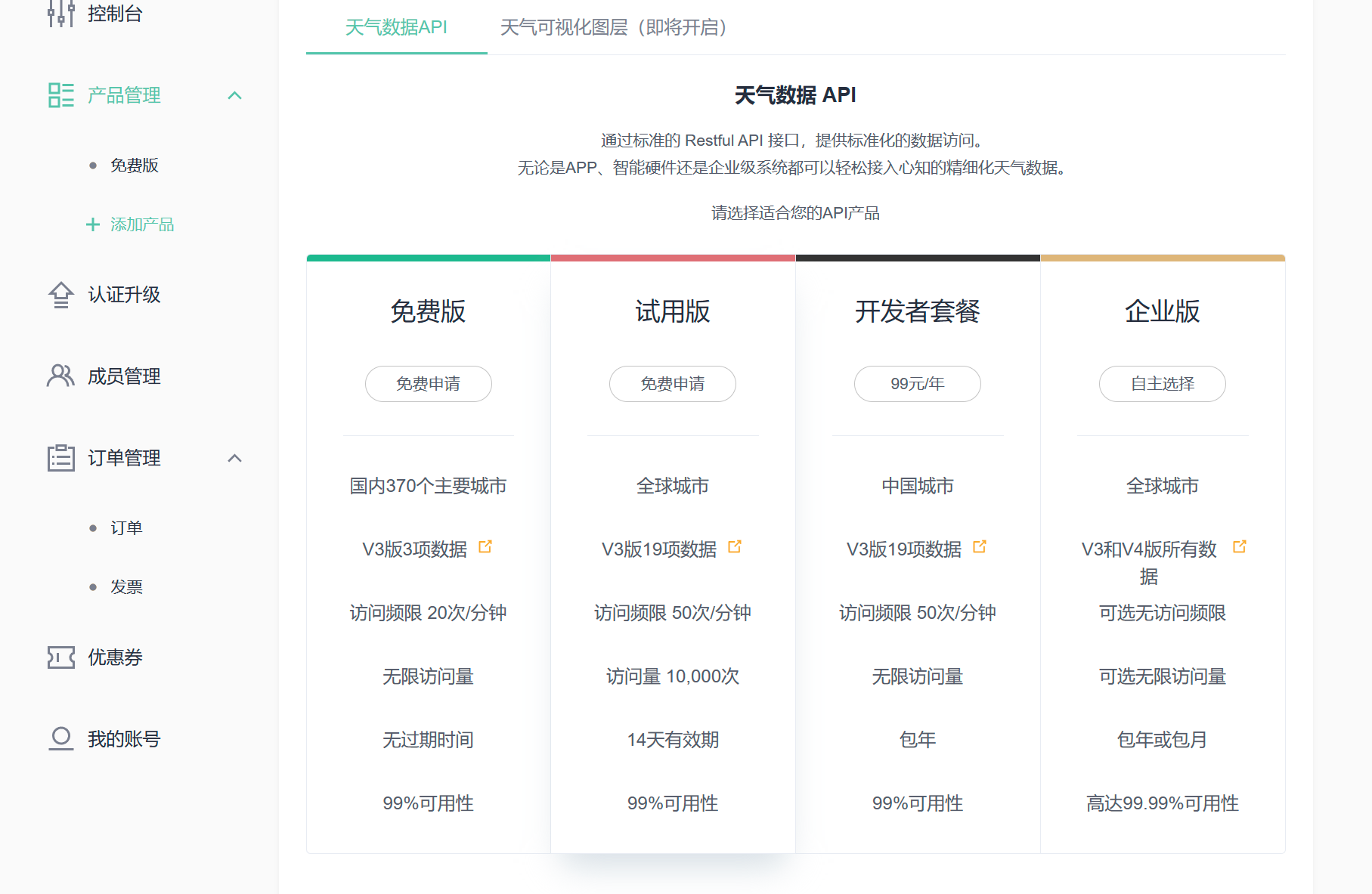

三.心知天气的获取
  浏览器搜索“心知天气”完成用户的注册,选择免费版进行获取。(像下面展示的)
点击获取的免费版本(会有以下界面,记住里面的私钥,后面我们配置网络会用到)

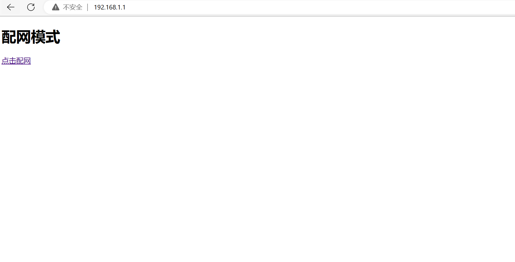

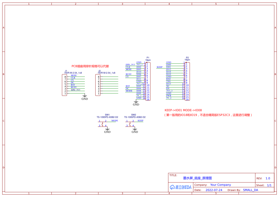

四.Deslnk   WiFi配置

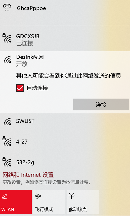

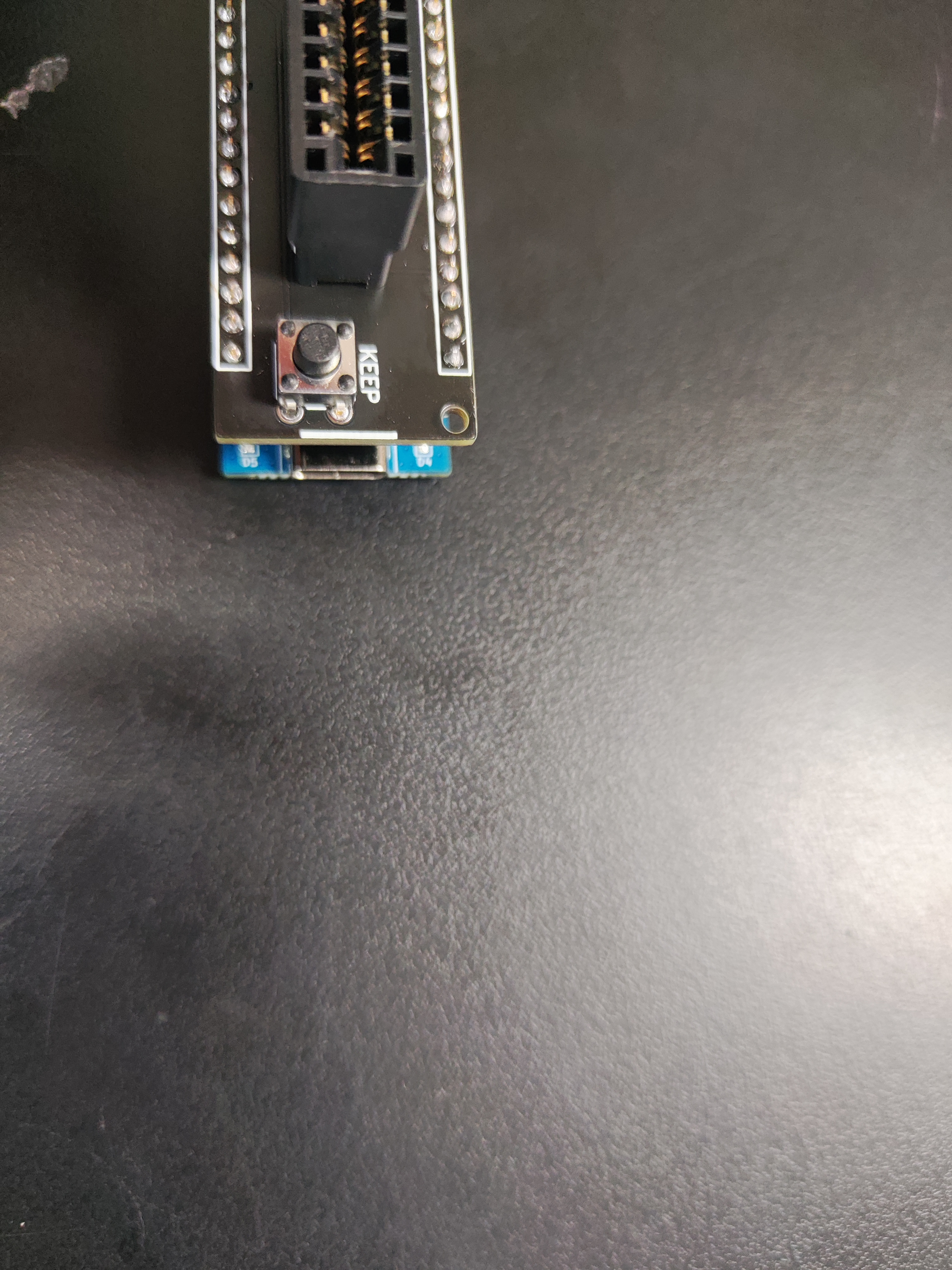

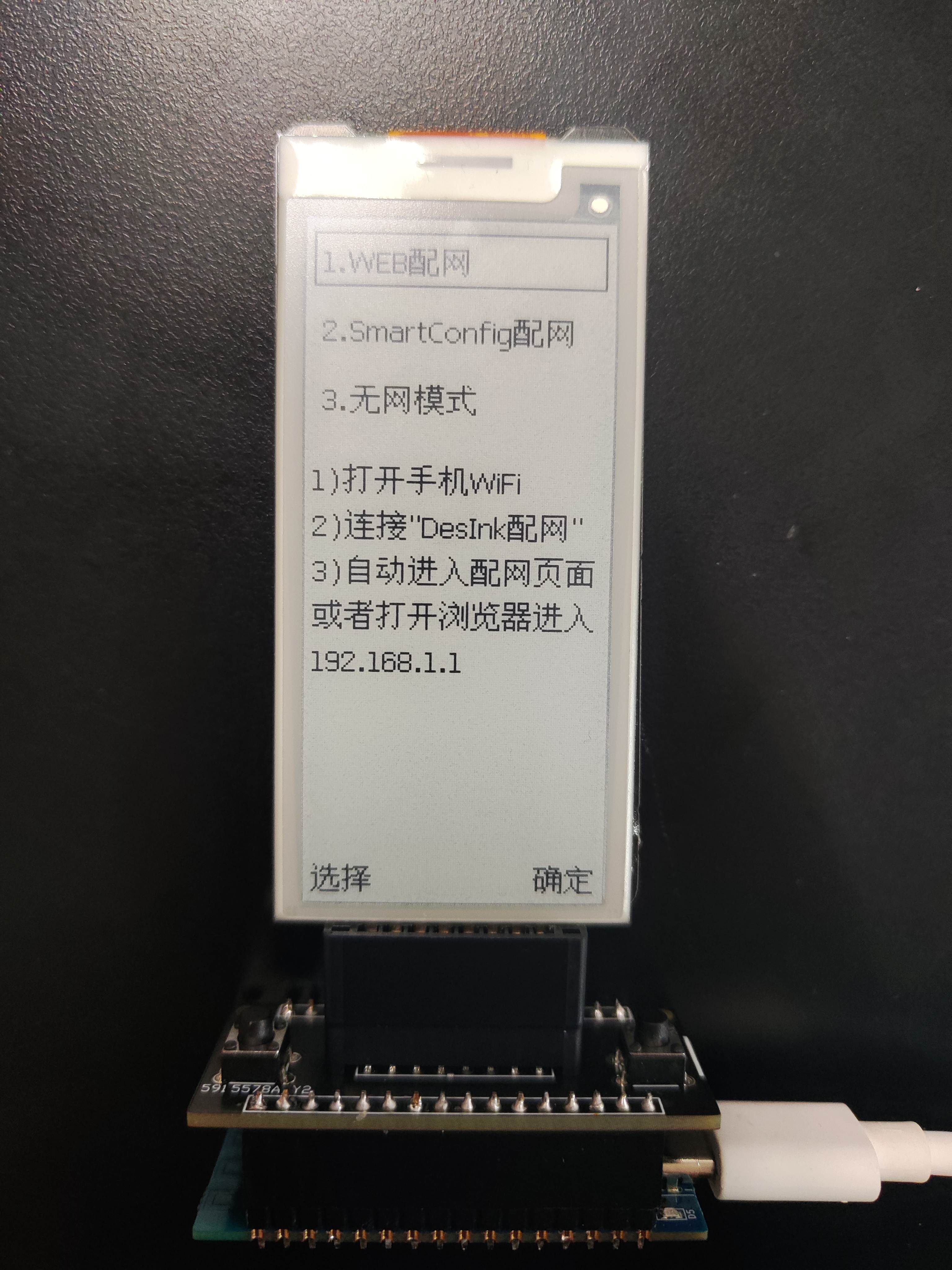

  完成元器件的焊接后,先按下keep进入配网

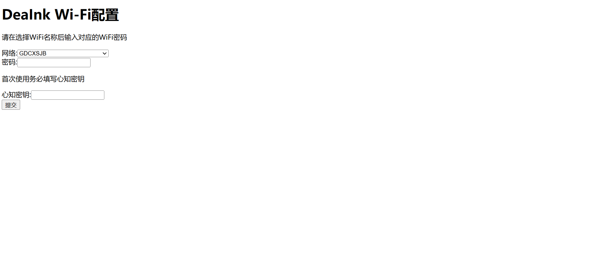

在电脑上连接配网wifi
之后会进入配网界面(如果没有自动跳转的,需手动在浏览器中搜索192.168.1.1进入配网)
点击配网(第一个密码是自己家的WiFi密码,第二个心知密钥就是上面我提到的私钥)
配置好后会有下面图片
左键是变模式(一共四种),右键是刷新
