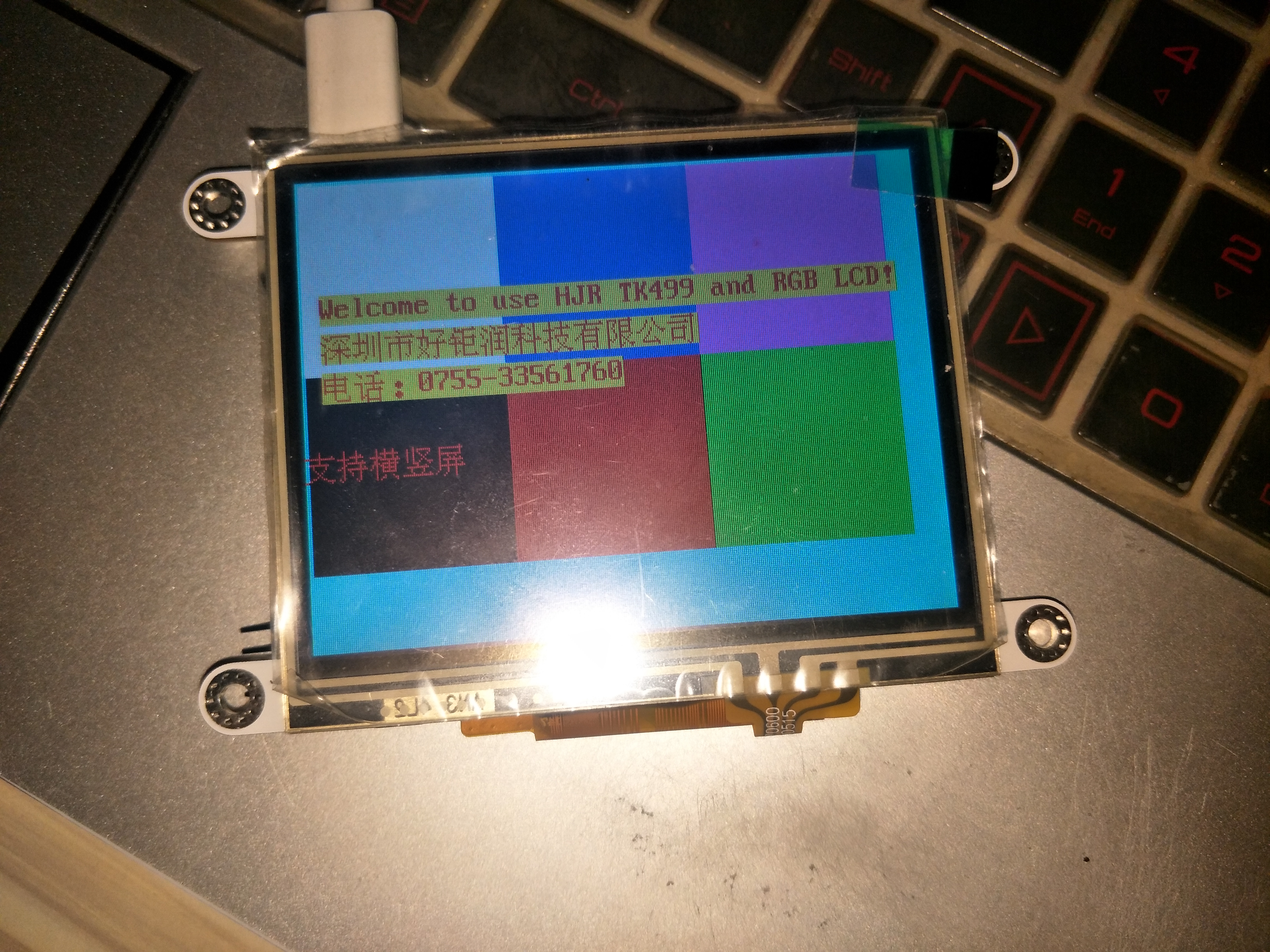

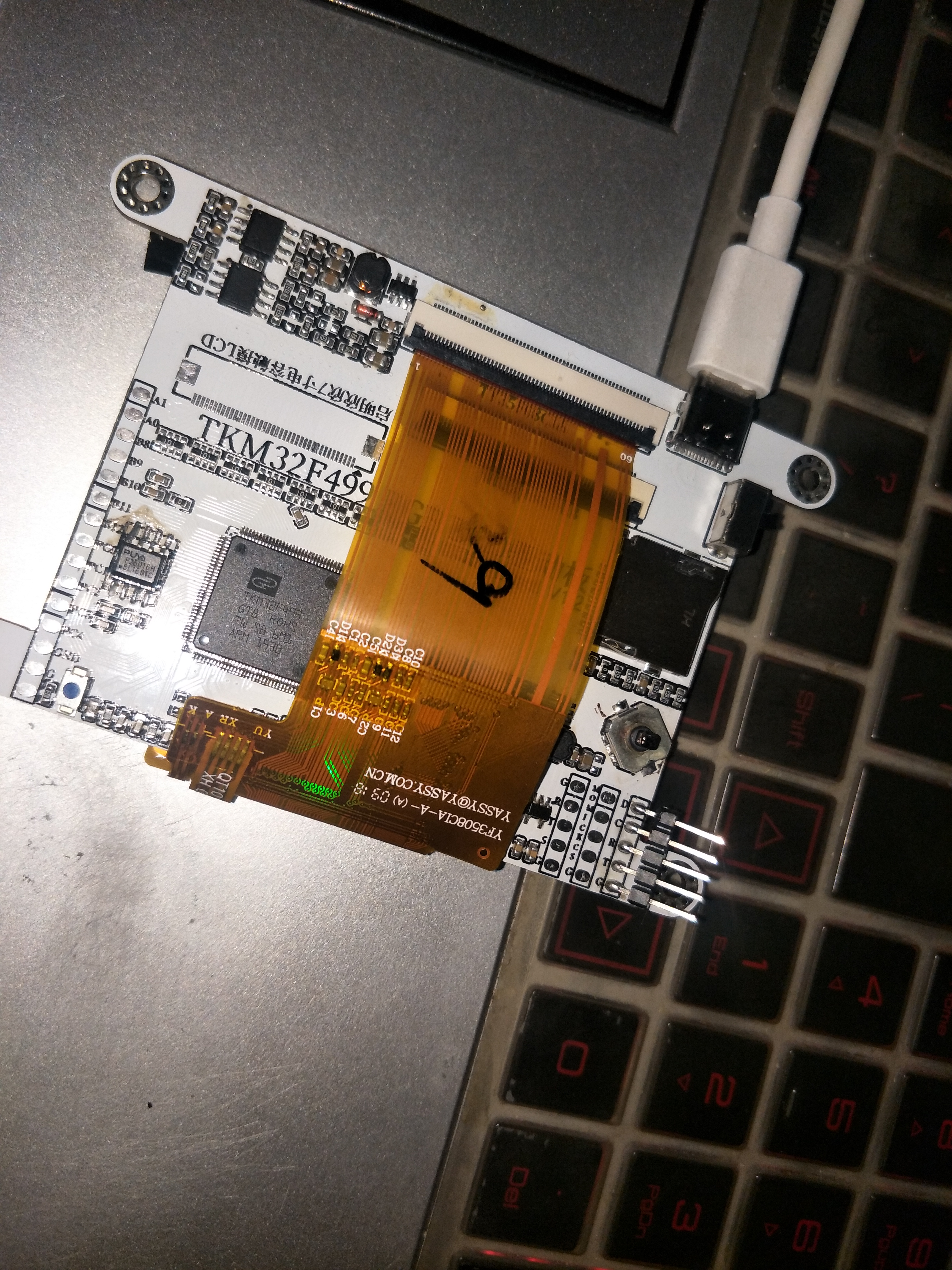

在老五电子上买到两款3.5寸的LCD屏,又发现了有TKM32F499这款引脚布局优化的32位M4芯片,并且能够直驱LTDC,就想试试TKM32这款芯片,并且试着驱动老五家的屏看看。

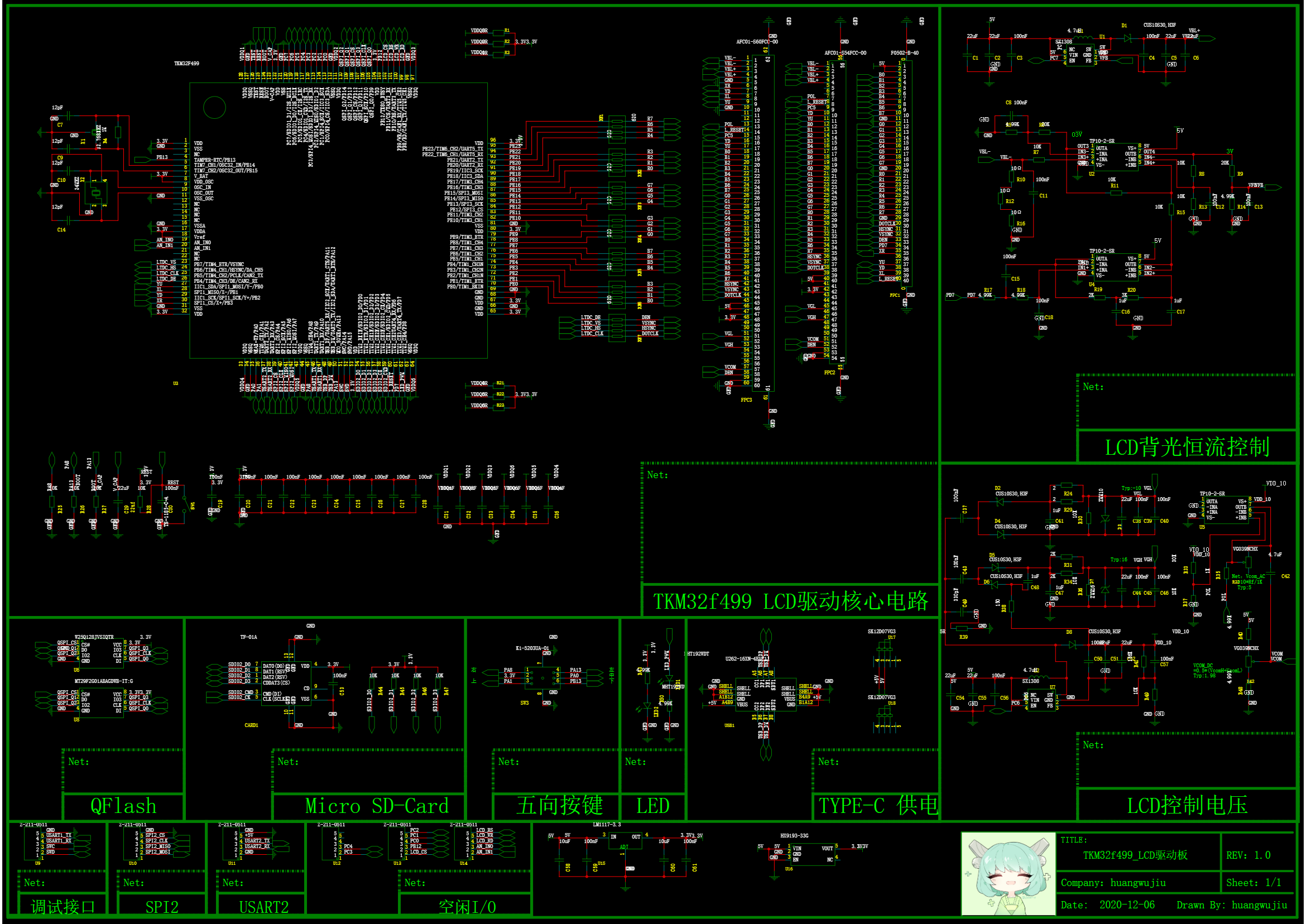

由于是在专业版上画的,只有截图了,附件里会给出专业版工程文件,以及驱动程序。
