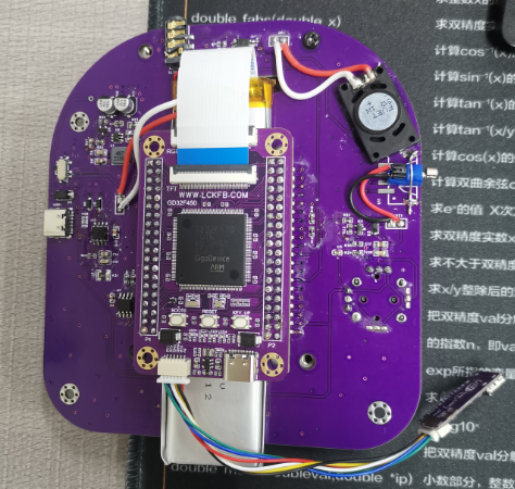

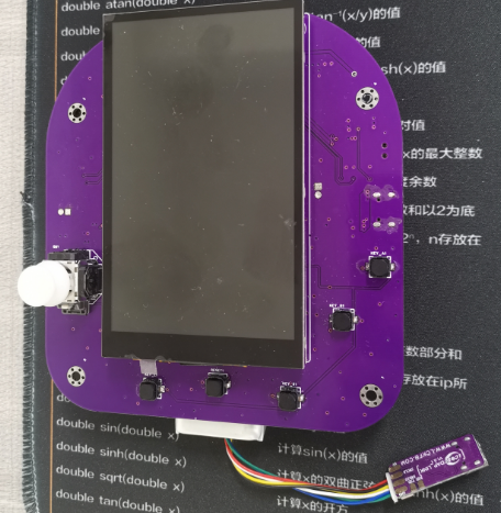

一、项目简介
  基于立创梁山派GD32F4高性能开发板制作自己的游戏机,这游戏机移植NES模拟器,目前一般NES游戏都可以玩,目前有上百款游戏下载。在这项目当中,我们可以很好地学习LCD屏的移植,SD卡的文件系统的使用,简单UI界面制作,音乐输出的功能,等等。在这项目当中我们可以回忆童年时光。
二、板载功能资源
PCBT
(图1 PCB正面)

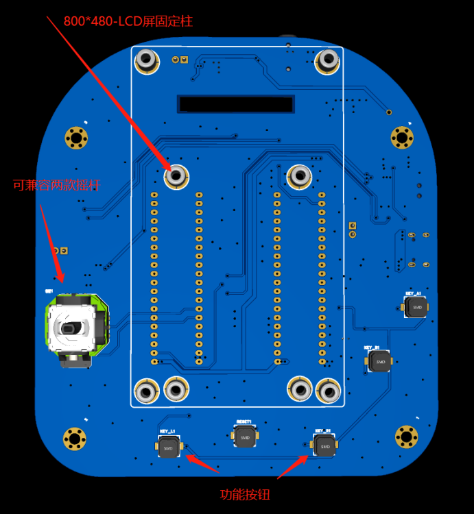

PCBB
(图2 PCB反面)

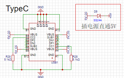

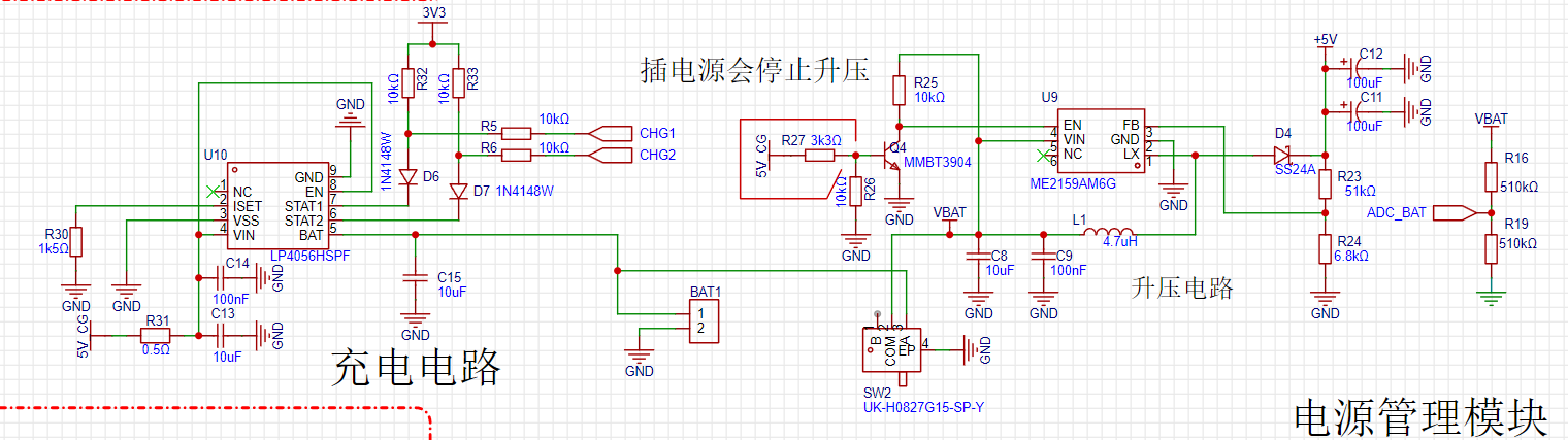

四、电路原理图介绍:
1、电源管理部分:
POWER
3TYPE-C 充电接口,二极管可以防反灌输入。
POWER
(图4)电源管理模块

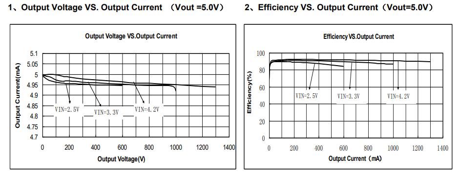

 图4是充电与升压管理部分。U10为充电IC,充电电流最大1AU9为升压ICME2159)一款比较优秀的锂电池升压IC2.5V-4.2V宽电压转换效率可以达到90%
如下图5(官方手册测试参数):
(图5)ME2159 性能图
图4中CHG1CHG2为充电IC的正在充电、充电完成状态信号。R27电阻是插入充电电源后停止升压,程序要拨充电电源后延时重启否则白屏。右侧R16R19电池电压采样电流,计算电池电压公式:
faValue = adcValue*(3.368/4096)*fadcoffset;
        A.    favalue:电池电压
        B.     adcValueADC读取的值
        C.     fadcoffset:矫正值

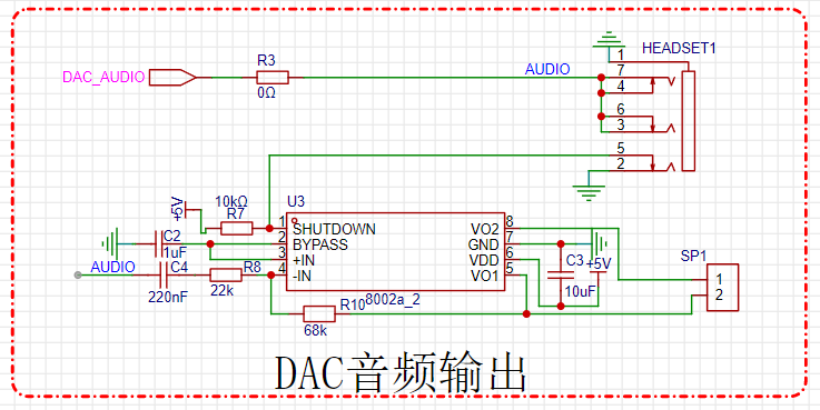

2、语音放大电路:
(图6)DAC输出信号放大电路
图6中改变R10与R8 的比例可以实现改变音频放大的倍数,可以让喇叭声音变大。

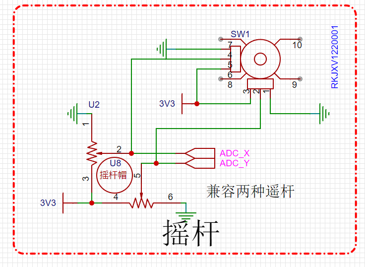

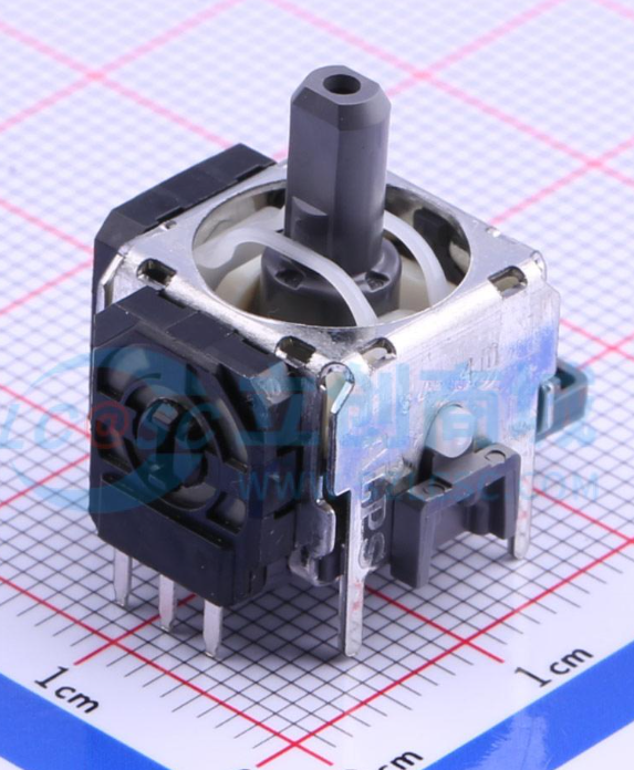

3、游戏控制遥杆
(图7)兼容两款遥杆的电路

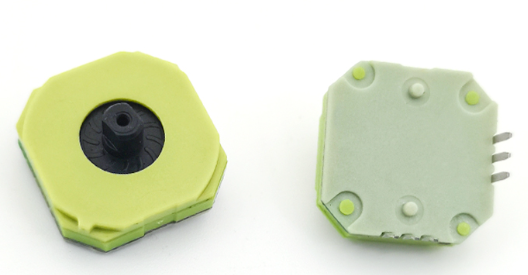

实物展示:
图8
型号:RKJXV1220001
立创商城购买:RKJXV1220001_(ALPSALPINE(阿尔卑斯阿尔派))RKJXV1220001中文资料_价格_PDF手册-立创电子商城 (szlcsc.com)
图9
型号:无
淘宝购买:https://item.taobao.com/item.htm?spm=a1z09.2.0.0.38cf2e8dqWGxGP&id=642782754225&_u=jak0o1p43a3

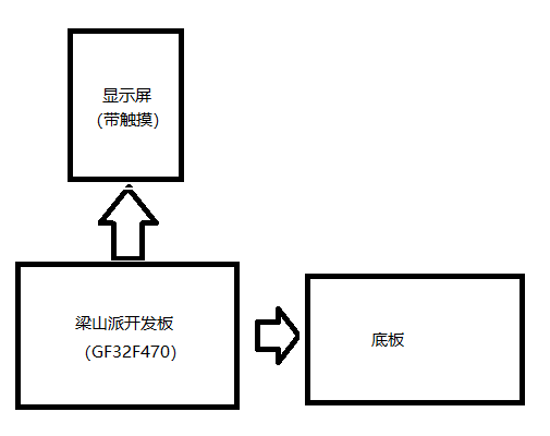

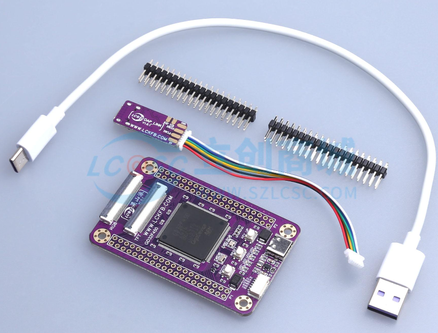

五、系统框架
图10、系统图

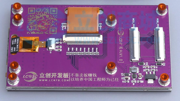

1、显示屏选用:购买的立创`梁山派-屏幕扩展板 10件套(详情请点击以下)
立创`梁山派-屏幕扩展板_(立创开发板)立创`梁山派-屏幕扩展板中文资料_价格_PDF手册-立创电子商城 (szlcsc.com)
2、梁山派开发板:立创·梁山派 GD32F470ZGT6开发板 五件套(详情请点击以下)
立创·梁山派 GD32F470ZGT6开发板_(立创开发板)立创·梁山派 GD32F470ZGT6开发板中文资料_价格_PDF手册-立创电子商城 (szlcsc.com)

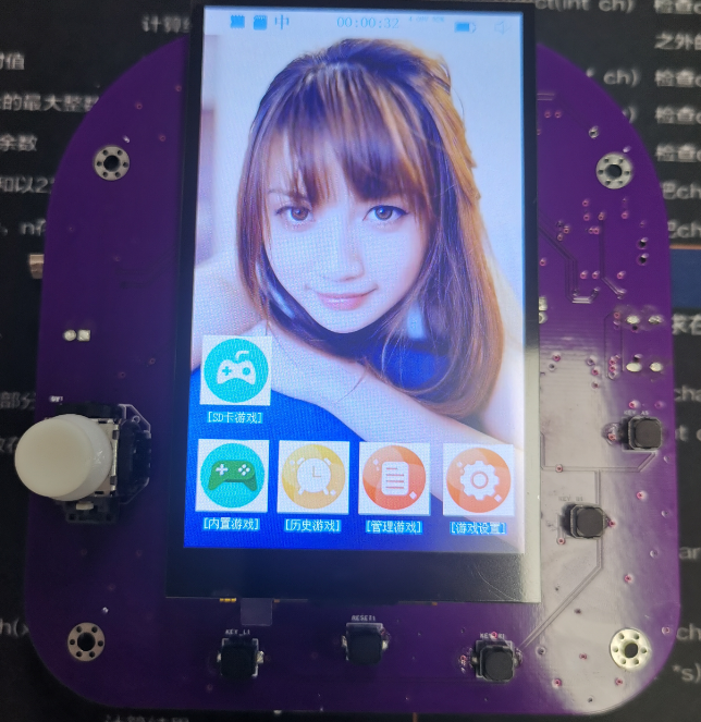

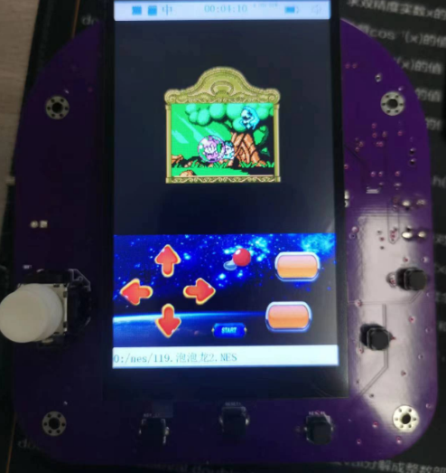

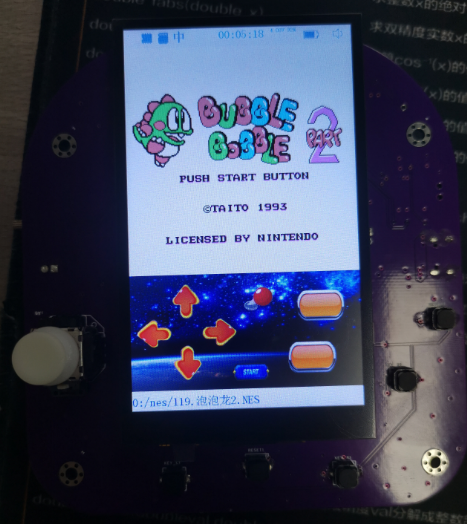

3、组合后(接好后):
这是完整接好的样子。
这是开机后的样子。
这个是游戏界面

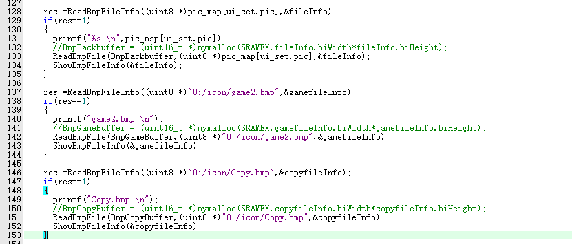

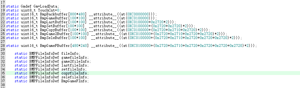

2、TFT-LCD显示图片修改:
原代码是这样的:
void LCD_ShowPicture1(uint16_t x,uint16_t y,uint16_t length,uint16_t width,const uint8_t *pic)
uint16_t i,j;
uint32_t k=0;
LCD_Address_Set(x,y,x+length-1,y+width-1);
    LCD_DC_Set();//写数据
    LCD_CS_Clr();
for(i=0;i<length;i++)
for(j=0;j<width;j++)
            while(RESET == spi_i2s_flag_get(SPI4, SPI_FLAG_TBE));
            spi_i2s_data_transmit(SPI4, *pic++);

其次游戏的显示驱动:240*240分辨率改成480*480分辨率,不需要增加显存的情况下:
nes_ppu.c  ---->    void scanline_draw(int  LineNo)函数
extern uint8_t nes_xoff; //显示在x轴方向的偏移量(实际显示宽度=256-2*nes_xoff)
uint16 i;
uint16_t sx,ex;
do_scanline_and_draw(ppu->dummy_buffer);
  #if 0
  sx=nes_xoff+8;
  ex=256+8-nes_xoff;
  //printf("LineNo:%d sx:%d ex:%d\r\n",LineNo,sx,ex);
  LCD_Address_Set(LineNo,sx,LineNo,ex);//设置显示范围 横着屏幕
  for(i=sx;i<ex;i++){
    //LCD_DrawPoint(LineNo,i,NES_Palette[ppu->dummy_buffer[i]]);
    //printf("i:%d color:%d \r\n",i,NES_Palette[ppu->dummy_buffer[i]]);
    LCD_WR_DATA(NES_Palette[ppu->dummy_buffer[i]]);
  #else
  sx = 17;
  ex = 240+17;
    LCD_Address_Set(0,(LineNo*2)+40,480,(LineNo*2)+40);//设置显示范围 横着屏显示
for(i=sx;i<ex;i++){
LCD_WR_DATAs(NES_Palette[ppu->dummy_buffer[i]]);
LCD_Address_Set(0,(LineNo*2+1)+40,480,(LineNo*2+1)+40);//设置显示范围 横着屏显示
//LCD_DC_Set();//写数据
    // LCD_CS_Clr();
for(i=sx;i<ex;i++){
函数里红色部分:大概原理就是x坐标数据写入两次,Y坐标的一行写两行,等于 一个点放大加1倍,240*240的内存显示放大成 480*480,节省RAM显存。

以上是Bmp图片直接显示LCD屏上,后面我自己改了个直接读数据保存在SDRAM里的
uint32_t BmpRead(uint16_t *buf ,FIL *file, BMPFileInfoDef *fileInfo)
//读BMP图片把数据写buffer里,返回值为0表示绘图成功
uint8_t    ReadBmpFile(uint16_t *buf ,  uint8_t *Filename,BMPFileInfoDef    *fileInfo)
后面调用程序,使用方法(NES_GUI.c里):
先分配图片内存:
然后读取bmp数据到RAM里:
这些函数把图片显示内容,读到RAM里,再显示
LCD_DrawBmp 因为LCD屏定了是自上往下显示的,bmp文件的内容是自下往上的,所以改了这个函数。
