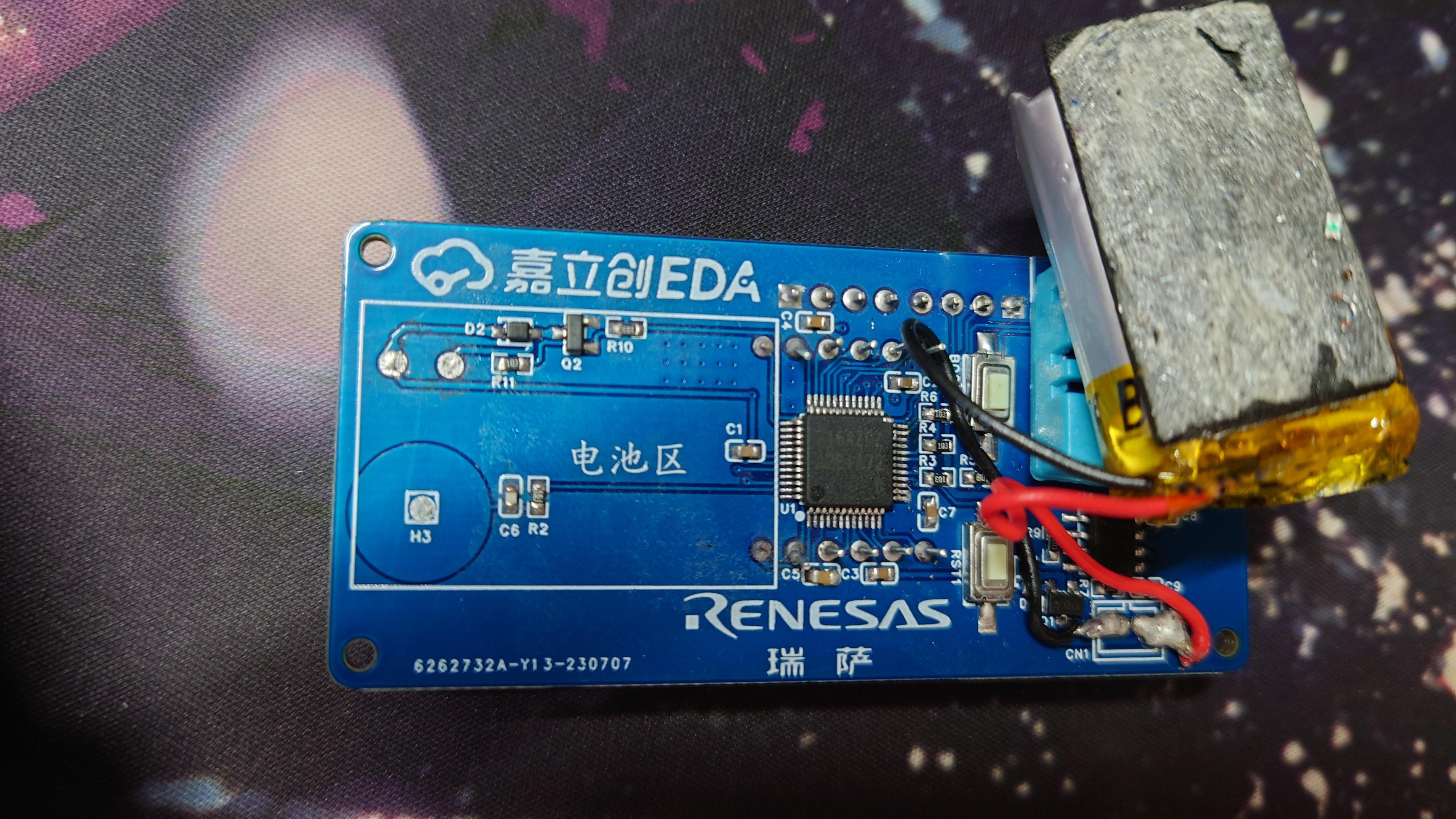

复刻嘉立创新手区桌面时钟
简介:复刻嘉立创新手区桌面时钟

1、采用瑞萨R7FA2E1A72DFL作为电子时钟的主控芯片
2、采用一个四位0.56寸共阴极数码管用来显示时间
3、通过DHT11温湿度传感器进行环境温度采集
4、采用四个按键进行时钟设置按键:
       长按SW1,进入校准时间模式,等数码管数字闪烁时可进行校准时间,长按SW2减数,长按SW3加数,SW4无效;
       长按SW4,切换至温湿度模式(每切换一次蜂鸣器响一次),第一次显示温度,长按第二次显示湿度,长按第三次返回时间显示;
       未进入模式,长按SW2/3无效。
5、引出一路复位按键、串口电路、SWD下载电路,方便下载调试(该项目使用SWD下载)
6、瑞萨芯片集成了触摸引脚,引出一路触摸引脚出来用来作为触摸按钮使用(程序未实现该功能)
7、通过无源蜂鸣器作为时间达到等提示(程序中未添加,如需可自行添加,buzzer.c中含有MIDI音乐函数和蜂鸣器响一次的函数)
8、通过AO3401A+1N5819二极管组成电源切换电路
9、通过TP4056来给锂电池充电(红灯+黄灯充电中,红灯+绿灯充电完成)
10、采用Flash记忆时间,断电记录上次时间
11、上电/复位会有一端几十秒的MIDI音乐播放

1、该项目是复刻立创暑期训练营的桌面时钟,电路设计是跟着训练营做的。
2、程序方面程序基本仿照训练营瑞萨肖工设计,但他使用的是E2开发,而我是RASC+keil5对其移植程序,使用合宙小黑板daplink进行烧录程序,其中些许程序文件被我修改或加进去。
