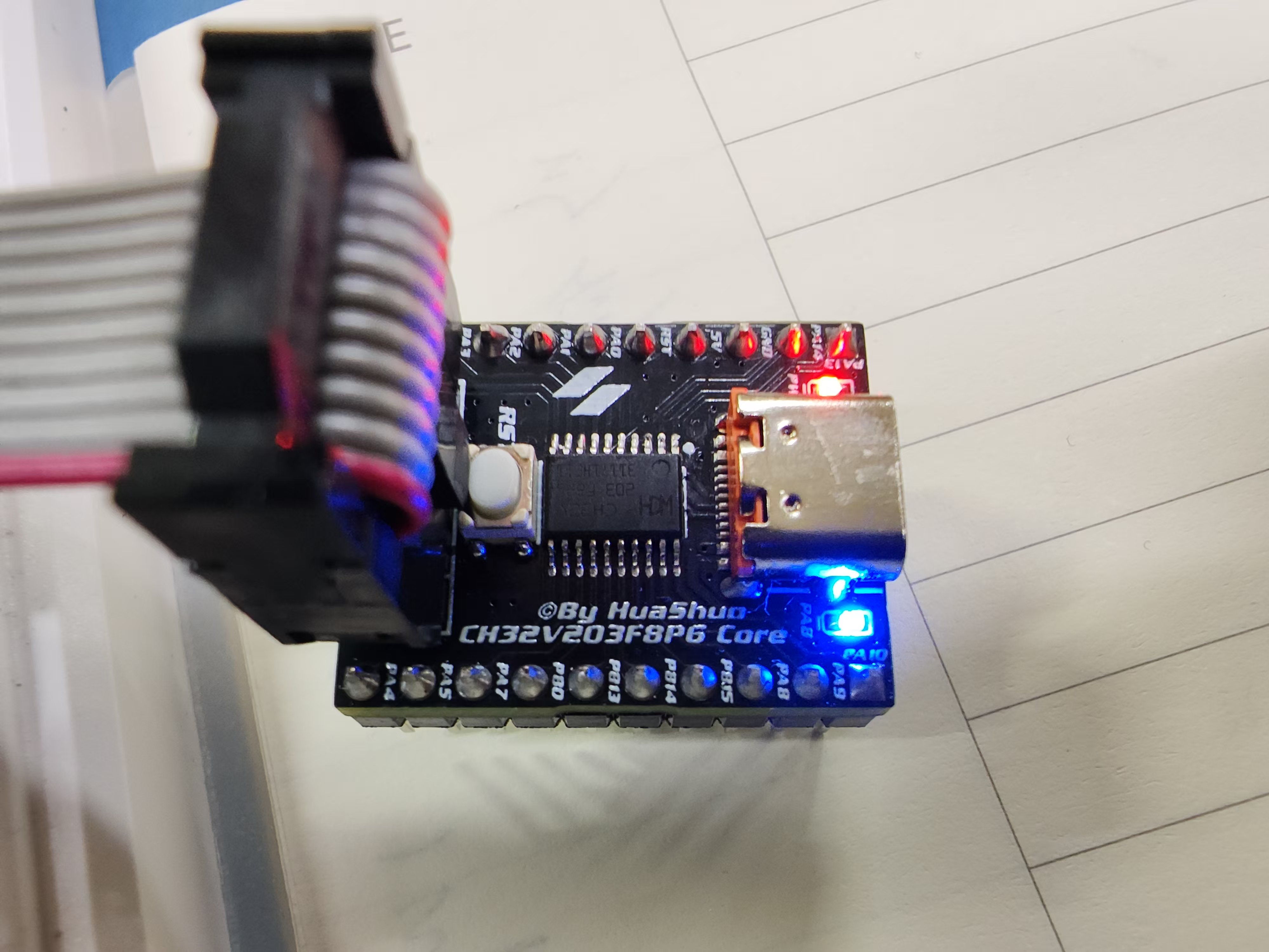

CH32V203F8P6是一颗RISC-V架构微控制器,TSSOP-20封装,仅需3RMB,性能与资源足够做一些小型项目。
简介:CH32V203F8P6是一颗RISC-V架构微控制器,TSSOP-20封装,仅需3RMB,性能与资源足够做一些小型项目。
复刻成本:3
创建时间:2025-02-26 18:32:29更新时间:2025-02-28 09:14:36
CH32V203F8P6简介
CH32V203F8P6南京沁恒微电子(WCH)推出的RISC-V架构微控制器。该MCU以高性能、低功耗、高性价比为特点,搭载沁恒自研的32位RISC-V内核(青稞V4F),主频最高可达144MHz,支持单周期乘法和硬件除法指令,适用于工业控制、物联网设备、消费电子等嵌入式场景。

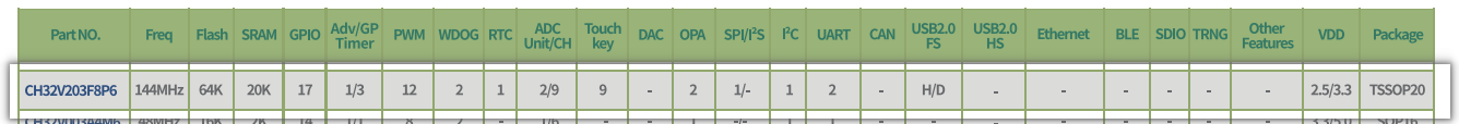

核心特性
  • 内核:RISC-V架构青稞V4F处理器(支持硬件FPU浮点运算)
  • 主频:内部时钟144MHz
  • 存储资源:64KB Flash + 20KB SRAM,支持扩展存储
  • 丰富外设:USB2.0全速接口、12位ADC、多路定时器、UART/I2C/SPI通信接口
  • 封装:TSSOP-20,引出全部可用IO,便于扩展
  • 开发支持:下载接口适配WCH-Link调试工具,使用MRS(MounRiver Studio)开发
  • 方例程与原理图CH32V20xEVT
  • 点灯工程师已验证,间距适配面包板
  • 资源一览
