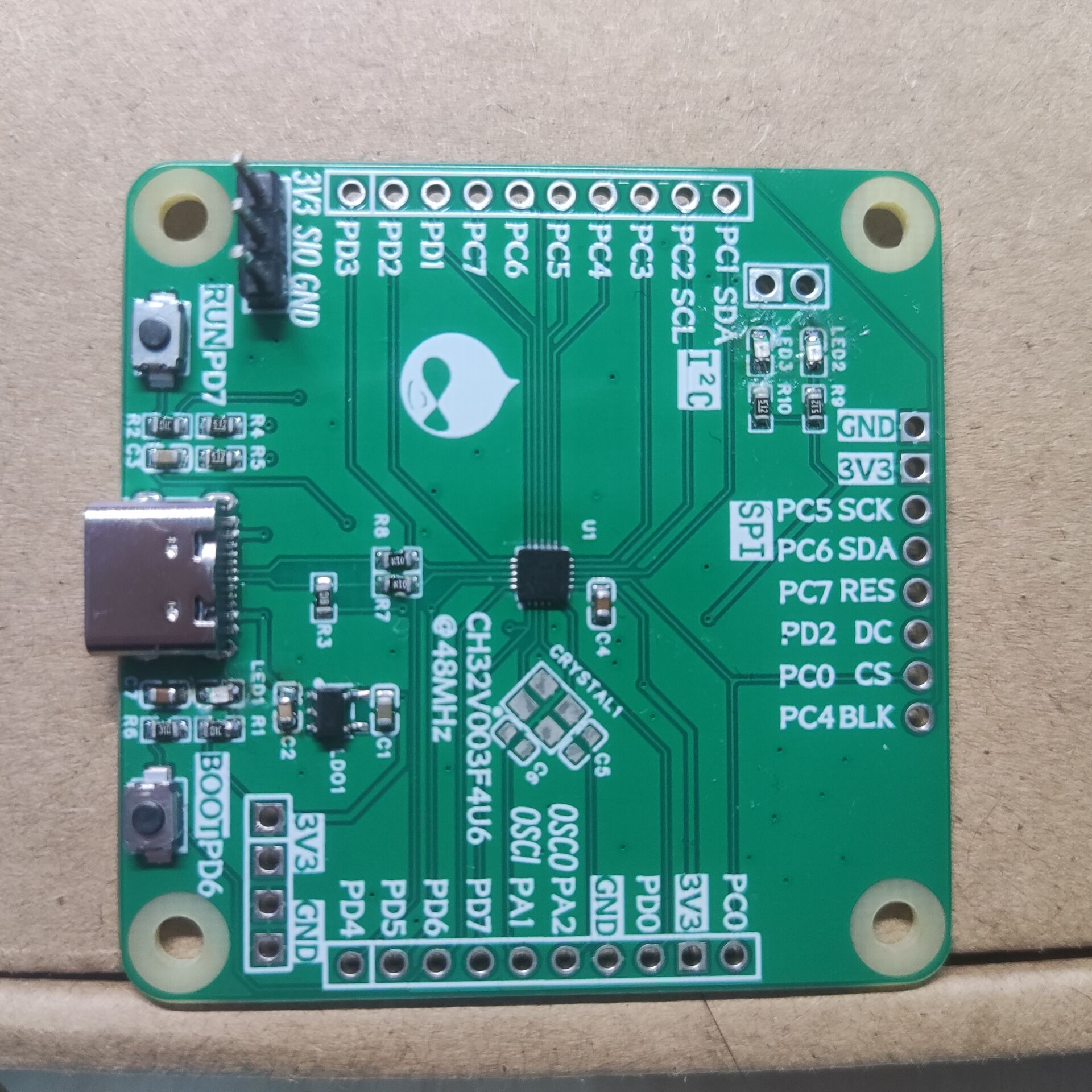

本项目对上述开发板进行修改,改为使用CH32V003F4U6封装,用以测试usb功能。
Type C 接口,LDO 3.3V 供电,全部引脚引出,引出ch32v003的单线debug接口。
晶振并不是必须的,如图,不使用晶振也能实现usb通信。
预留两个led灯,自己用杜邦线接在想测试的引脚上,这种设计参考了wch官方开发板。
经测试,兼容github原作者@cnlohr实现的模拟usb,电脑能正确识别模拟的USB鼠标。
注意使用原项目master分支的minichlink,旧版有bug
