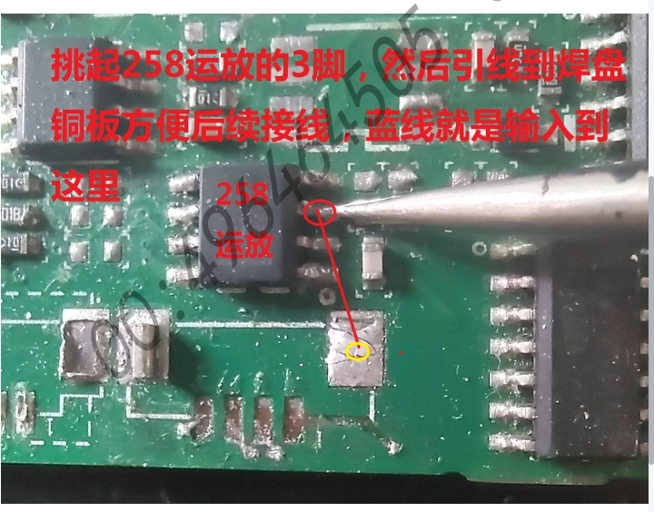

华为EPW750-12A服务器电源改可调恒压恒流,3-16V@0-65A
简介:华为EPW750-12A服务器电源改可调恒压恒流,3-16V@0-65A

此工程修改于 https://oshwhub.com/wallewalle/epw75012a ,更改为了更方便焊接的,所有器件都在单面的板子。
感谢画板的大佬
===============分隔符================
话不多说,我这个可以外壳不用开孔,不遮挡进风道(如图所示)最好使用3296的侧调,否则转接板遮挡(不要用BOM表,元件参数可能不对,建议按原理图)
测试3-16V,0-65A除了一些时候有啸叫,但电源和风扇均正常,已验证!
1,4脚启动
接线定义写在PCB背面
测试AVC和Nidec风扇版本均正常
以下方案感谢原创大佬!!!
