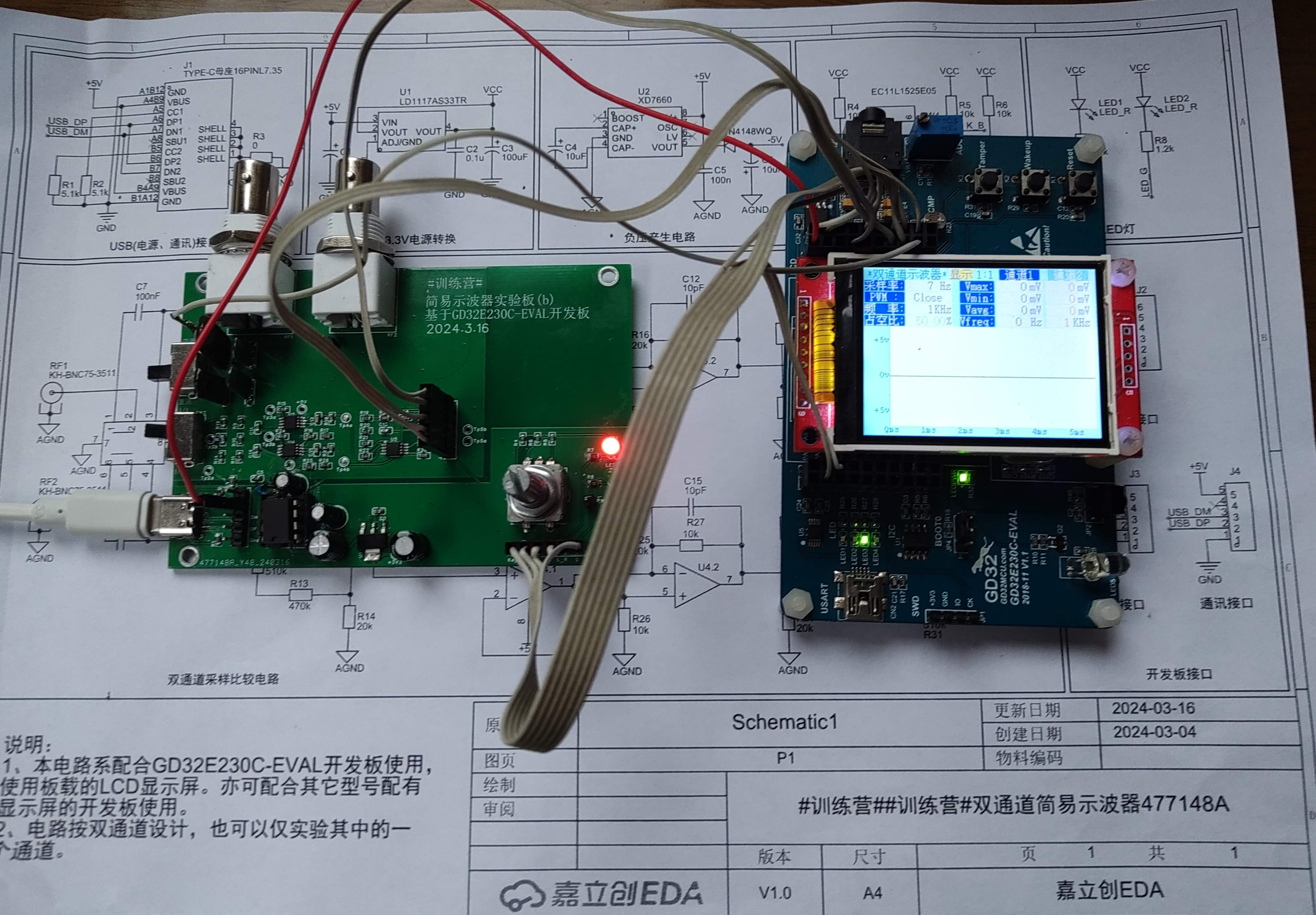

基于GD32E230C-EVAL开发板的简易双通道示波器。
简介:基于GD32E230C-EVAL开发板的简易双通道示波器。
简易数字示波器训练营
创建时间:2024-03-04 20:11:51更新时间:2024-04-01 15:15:57
基于GD32E230C-EVAL开发板的双通道简易示波器实验用的信号采集板,通过杜邦线与开发板连接,操作控制由信号采集板上的旋转编码器完成,数值及波形显示由开发板上的TFT彩屏完成,电源由TypeC线向信号采集板提供,信号采集板提供3.3V电源给开发板使用。本实验旨在完成单片机通过DMA处理双通ADC 数据的测试,并不具备实际使用的价值。
