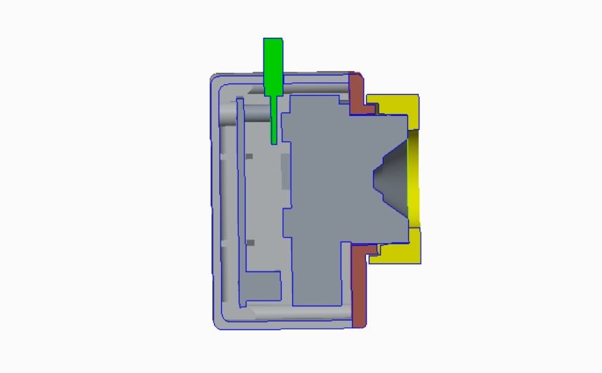

TB4117海康热成像模块缩小化改造因
简介:TB4117海康热成像模块缩小化改造因
LGPL 3.0
创建时间:2024-01-09 17:16:54更新时间:2024-01-18 16:34:04
TB4117价格不高,买了一个玩玩,原装壳子说大不大,说小也不小。小壳子的话xianyu有卖成品的,39.9一套,对我来说还是太贵了,自己重新画了一套壳子。自己有3D打印机的可以试试,另外嘉立创3D打印也足够便宜。
除3D打印外壳、TB4117主机、接口小板外、还需增加2颗M2铜柱(铜柱高4.5),螺丝全部采用原机拆机螺丝。
R1和R2电阻好像只需要焊接一个,两个都焊接的话我的手机只有一面能用,另一面不能用。
