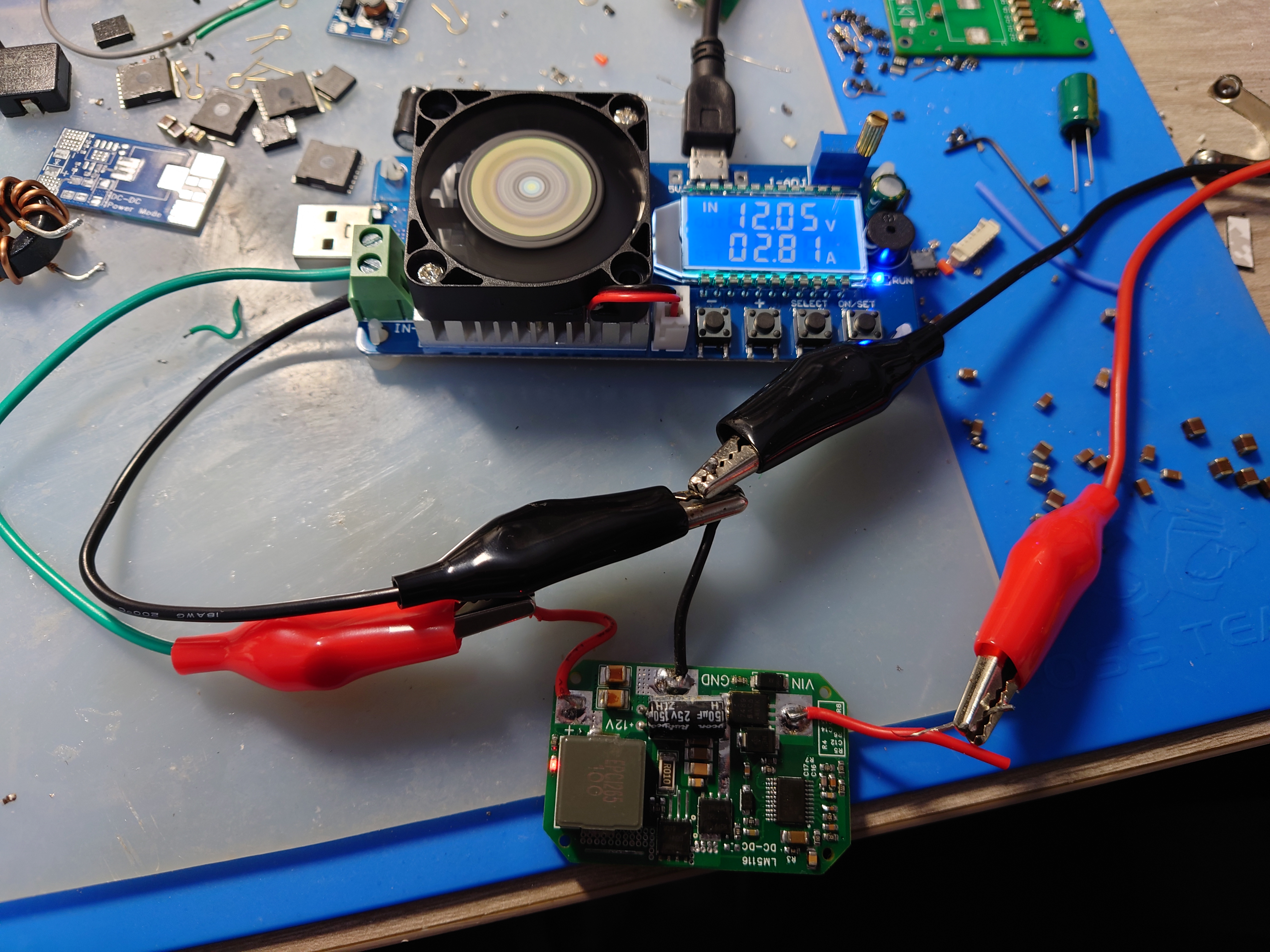

原理图COPY自TI官方12V板
输入24V,负载12V2.8A测试(负载仪最大35W),可长期稳定运行
尺寸适配A3飞控pmu的盒子,可增强散热
