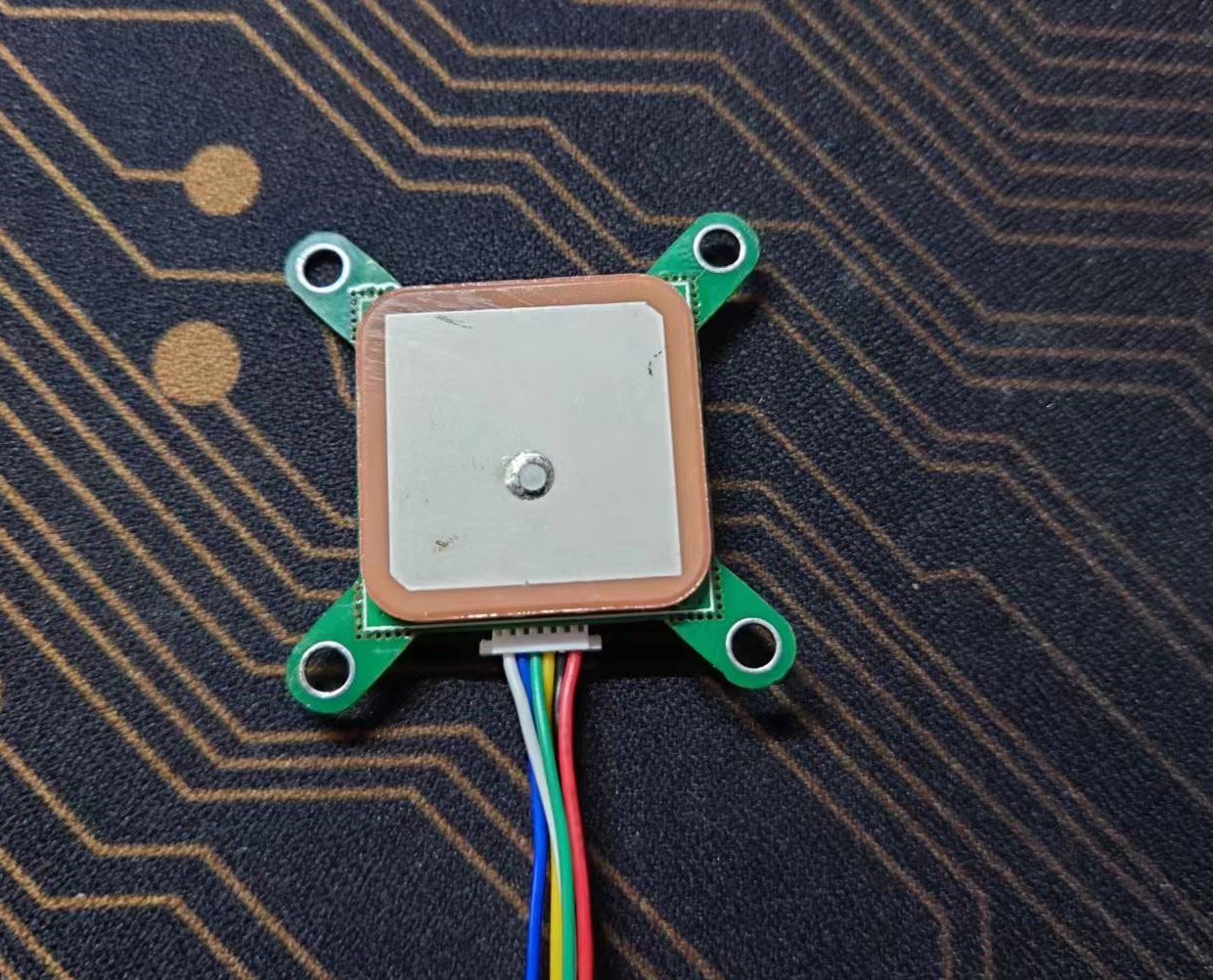

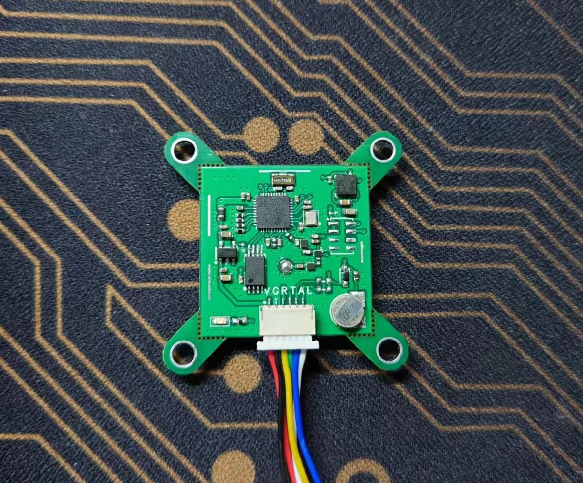

2023/3/26第一版打样测试成功,室外开阔地搜星12颗左右,但是信号较弱
阻抗有待优化,目前版本不建议直接使用!!!
基于ublox M8030-KT芯片的GPS模块,集成5883罗盘,5611气压计,可用于pixhawk飞控

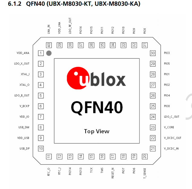

孔距30.5可直接安装在穿越机飞控上层,也可以去掉固定孔使用,外形尺寸25*25同天线尺寸
引脚定义
应用布局为官方推荐A.4型

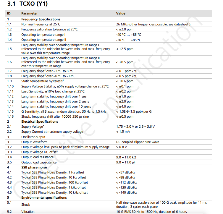

晶振选型请严格遵守官方文档!
