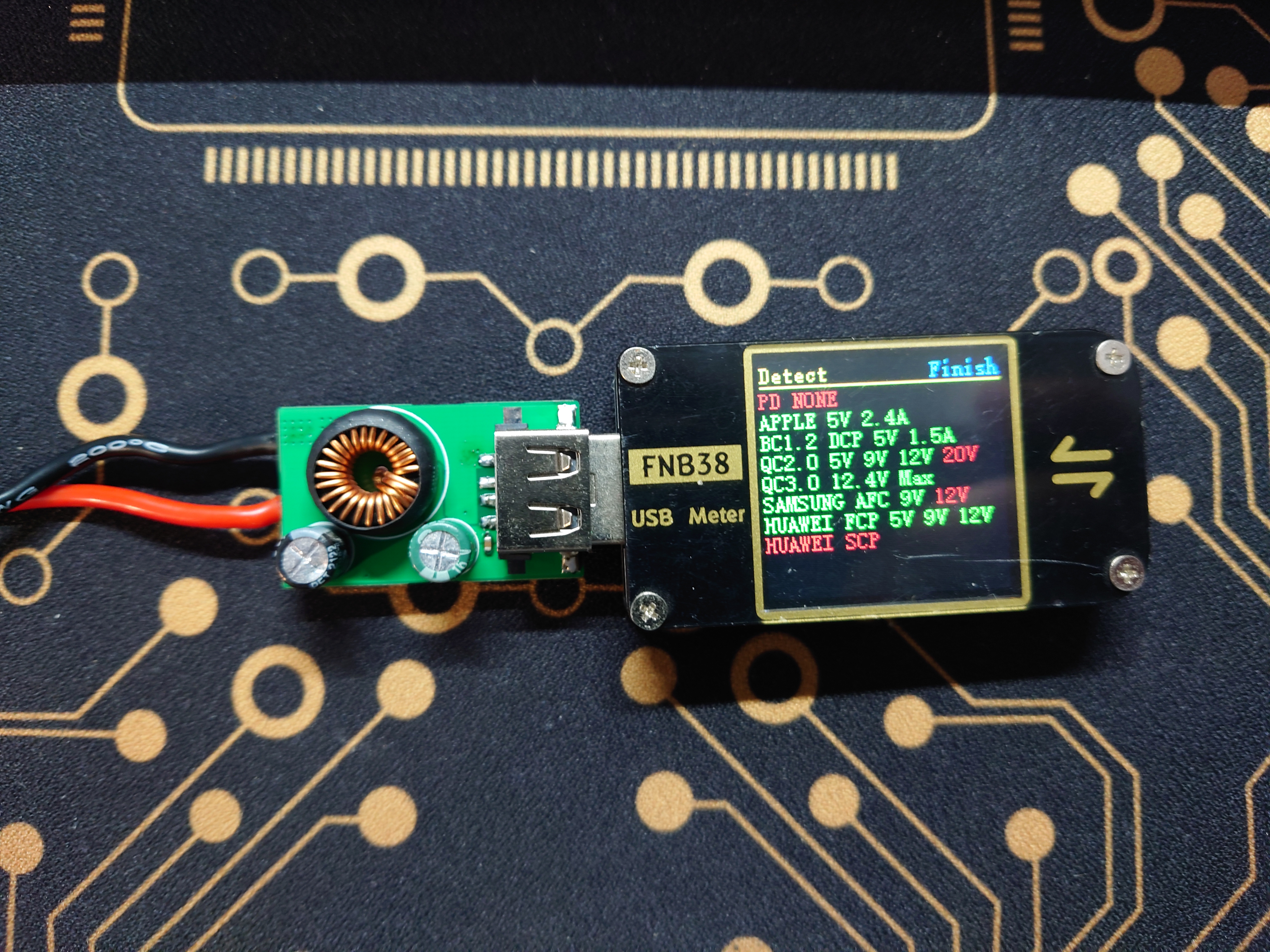

基于HX1314G降压芯片和IPT2601Q快充协议芯片设计的快充模块。
简介:基于HX1314G降压芯片和IPT2601Q快充协议芯片设计的快充模块。
创建时间:2024-01-26 08:50:17更新时间:2024-02-01 12:02:22
IPT2601Q特性:
  • 支持华为FCP快速充电协议
  • 支持三星AFC快速充电协议
  • 支持高通QC3.0/QC2.0快速充电协议
  •  支持在D+和D-加载2.7V电压的USB DCP,可为苹果设备提供最大2.4A充电电流
  •  符合USB BC1.2协议,支持USB DCP短接D+和D-
  • 自动为接入设备切换适用协议
  • 5V供电功耗低至1mW
  • SOT23-6 Package
XH1314G特性:
快充协议识别正常
