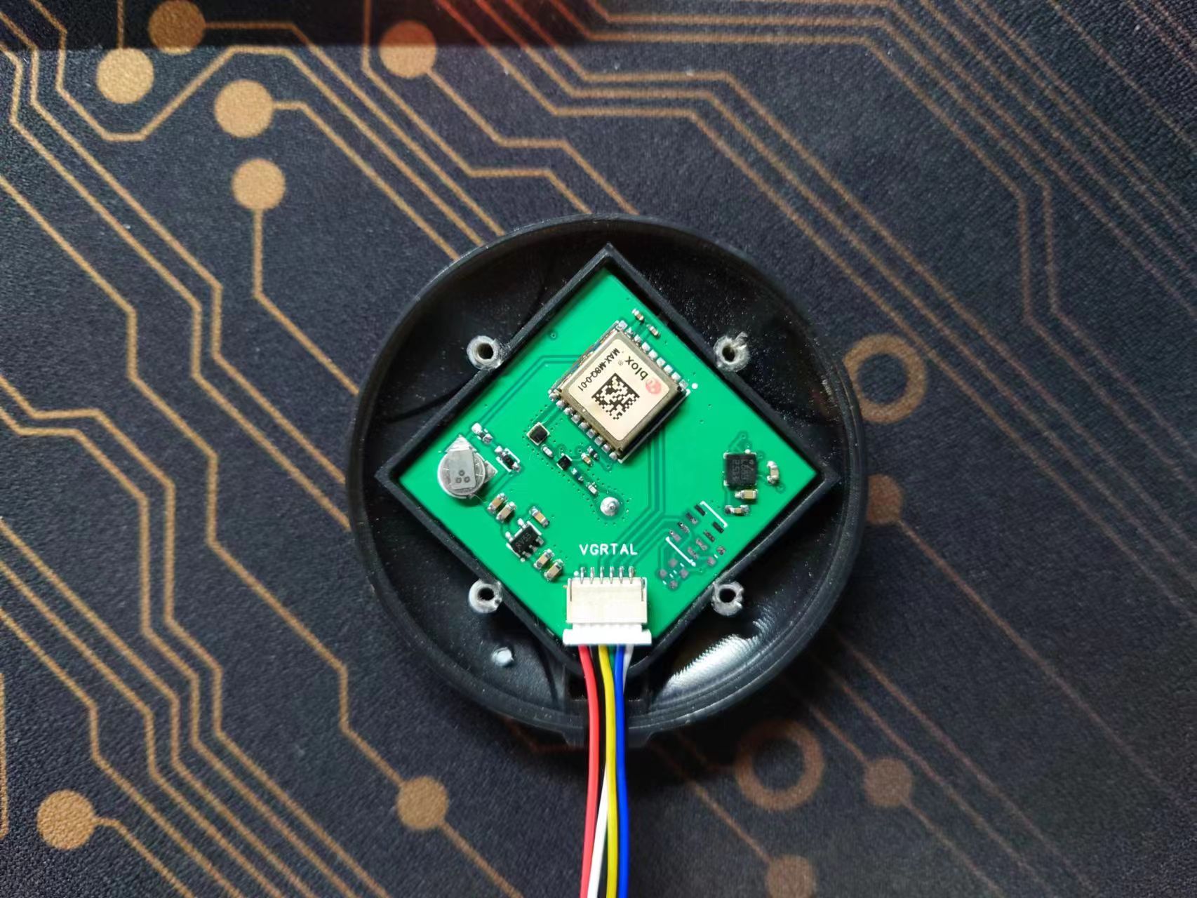

M8Q GPS集成5883罗盘,支持GPS、北斗、格洛纳斯,可以用于pixhawk开源飞控
简介:M8Q GPS集成5883罗盘,支持GPS、北斗、格洛纳斯,可以用于pixhawk开源飞控
创建时间:2023-10-12 08:18:00更新时间:2023-11-27 10:34:51
定位模块型号为MAX_M8Q_0_01
接口SM1.0,尺寸可以装入标准GPS外壳
板上可集成5883罗盘,5611气压计,可用于pixhawk飞控
目前测试开阔地能搜12颗星左右,建议优化阻抗后再打板

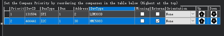

pixhawk飞控可正确识别并设置GPS
罗盘识别正常
