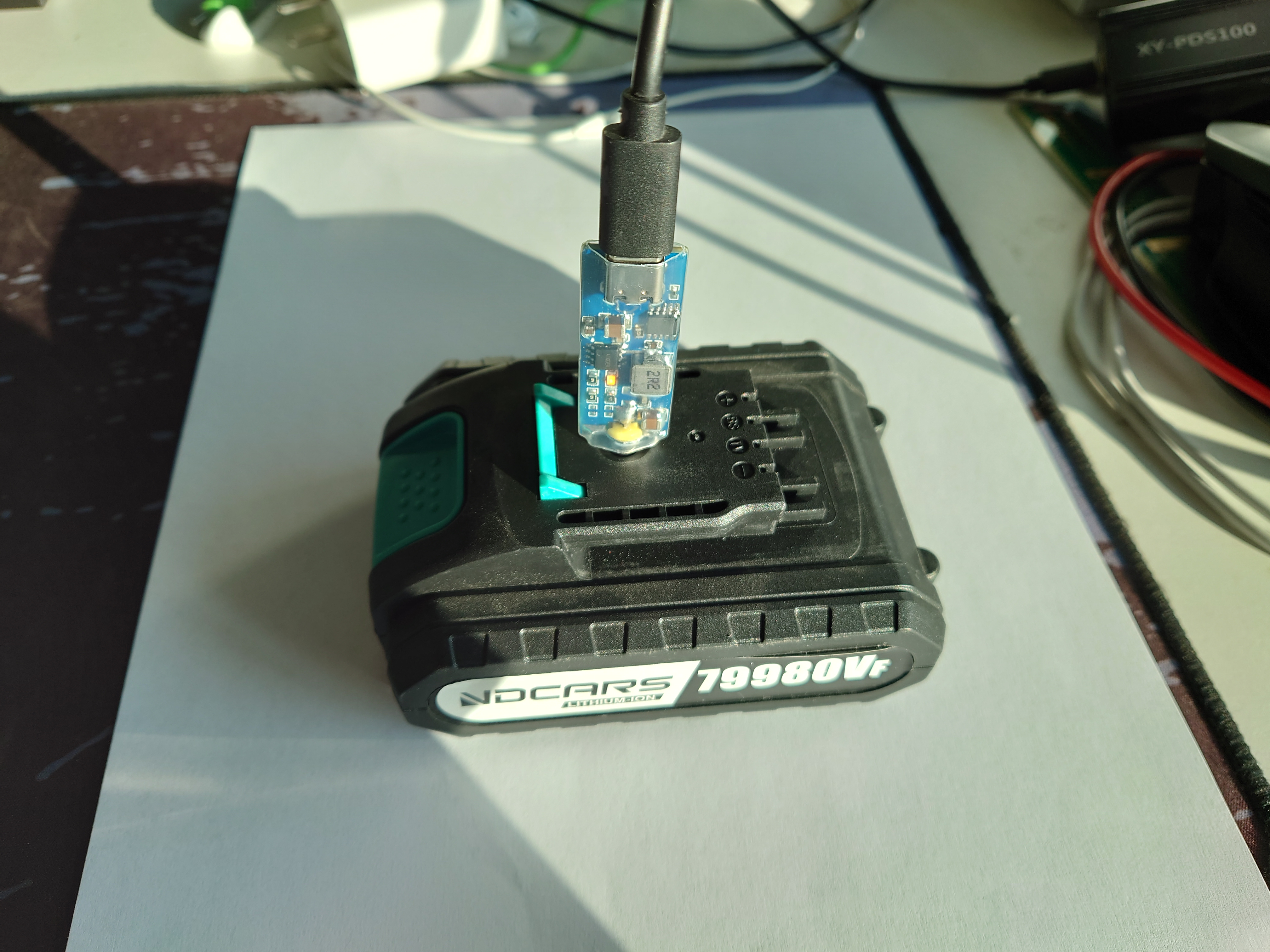

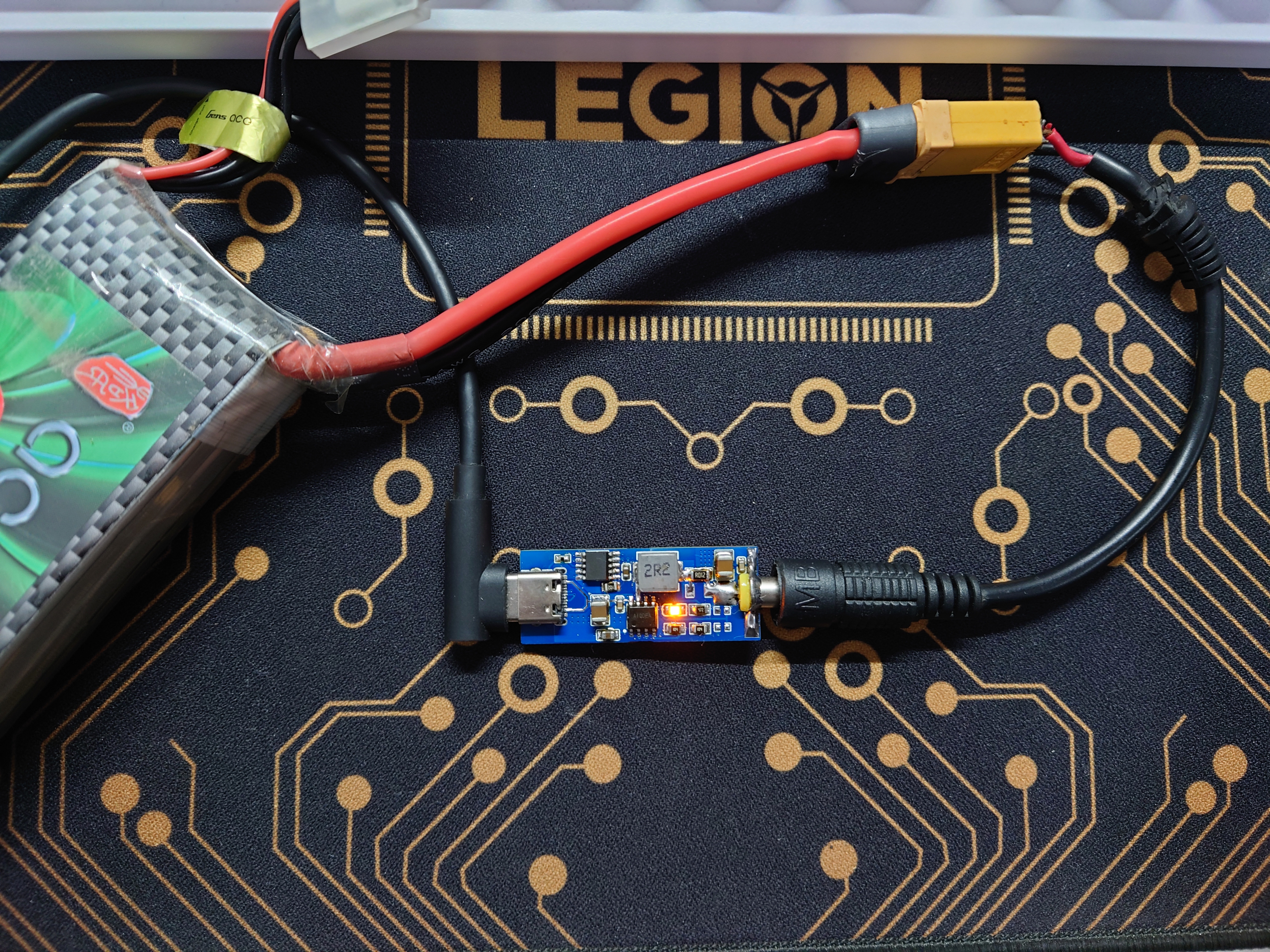

3S/3串锂电降压型充电模块,适用于替换各种12.6v电钻、手电筒、RC遥控车锂电充电器

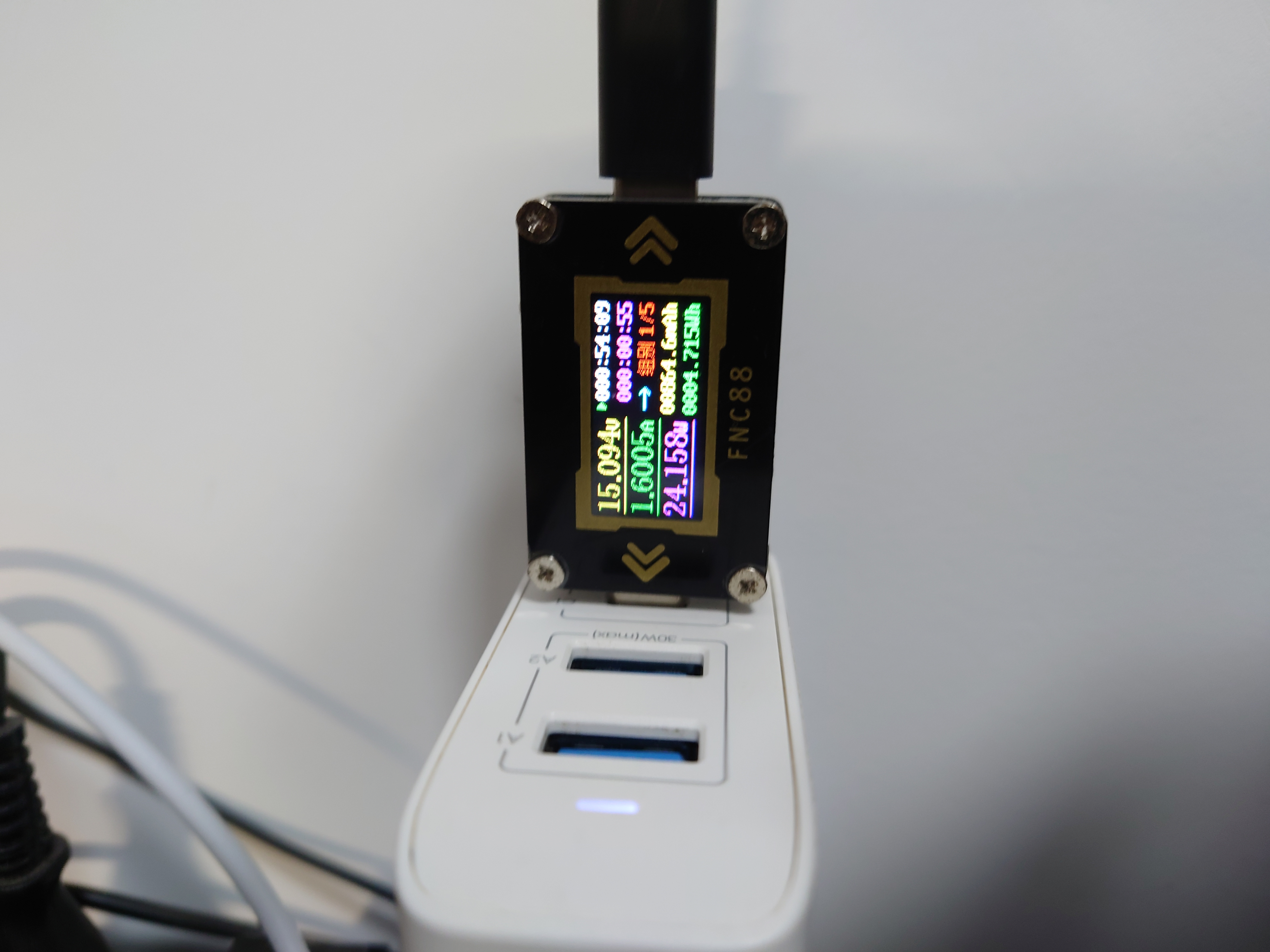

输入电压15V,3串锂电池2A充电测试
输入电压15V,3串锂电池2A充电测试
充12v电钻电池
采样电阻12mR,2A充电不加散热会导致芯片高温进入保护状态。
采样电阻更换为20mR,1A充电可长期稳定工作,请根据应用需求选择合适的充电电流。
