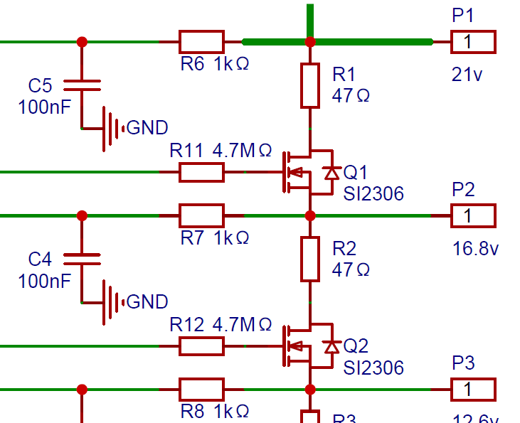

原理图是照着官方提供的数据手册抄的,其实也没什么可改变参数的地方。
硬说有,也是有地方可以【个性化】的。

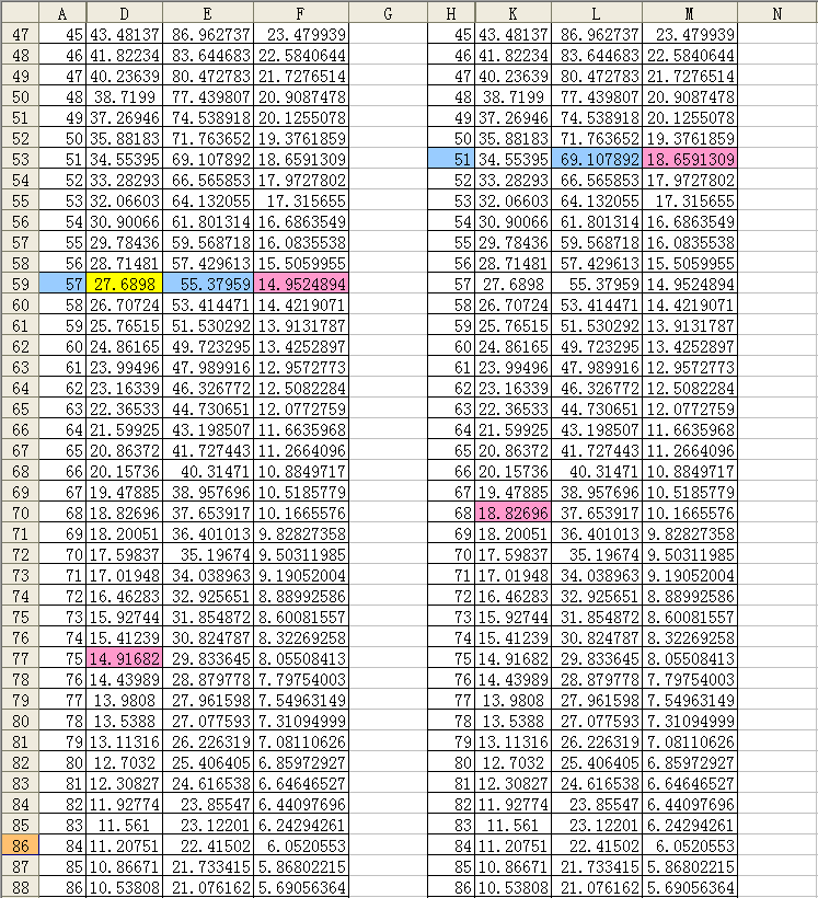

第一个是充放电温度保护的设置,电阻R19默认为54K。
然后按公式计算关联阻值,整了一个表出来,自己可以按实际要求更改电阻大小(取整数部分)。
比如本例选择68K电阻,充电保护温度51℃,对应的放电保护温度为68℃。
只要电池不是大电流放电的,建议温度尽量选低点。
第二部分是被动均衡电阻的选择,计算错误的话就是这边的方言(阿茂整饼。。。)
均衡在4.19V时开始,所以4.19×4.19÷R(47)=0.374W
也就是电阻的功率至少在0.5W以上,封装尽量先大一点的,散热效果好一点,
有条件(画板毅力)改为多个电阻并联分散热量。
但是均衡电流大了,发热量也会变大,挨着电池的话。。。
算了,越想越自寻烦恼,选择47欧还是有原因的。

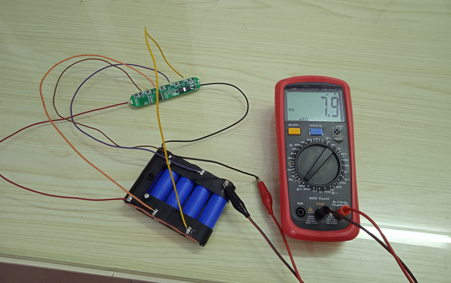

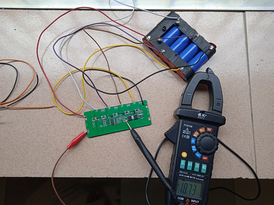

板1的外形按照五节电池挨着放的。
板2的外形是五串二并装在支架上的。路线几乎跟板1一样,没作多少改动(懒得改了),扩展了外框而已。
素材不够我就不做实物了,飞线连接测试验证成功就完事了。
