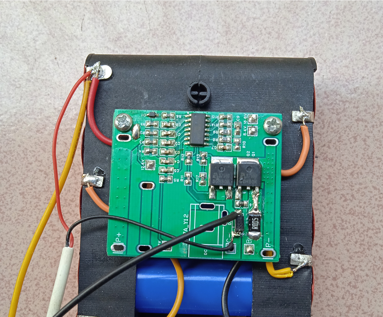

制作此板的理由说来话长,
同事的锂电钻电池保护板炸MOS管了,帮他换了新板,这个实验材料就到手了。

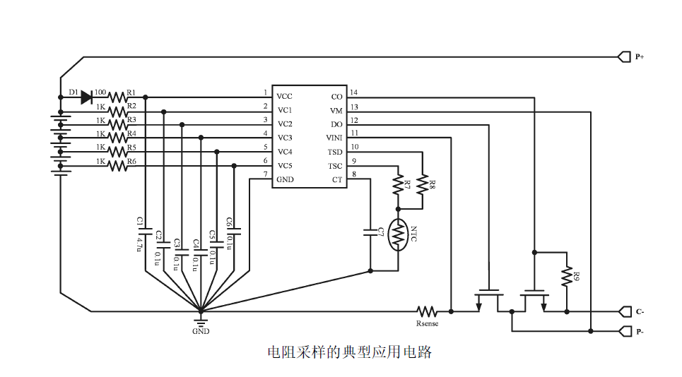

难得有免费学习材料送上门,赶紧查芯片手册。
结果数据手册显示,有个别元件参数缺失,靠猜?能猜对的几率。。。。。。
(PS:引脚13的导线,不是应该有美观整齐的画法吗?非要跨线,看着强迫症发作了好几回)
不装了,我摊牌了,我就一直想重制五节牧田保护板,碰巧现在有免费材料送上门,简直天时材利人和
没有参数的,找个对应的,来个复制粘贴不就完事了?
原理图照着实物补充了一些。
封面实物是以【充放电同口】为主要【测试】目的来选择元件布局,
计划用在太阳能供电,电流不大,单管就够,测试成功直接拿来用,
何必再多搞一次呢,毕竟材料芯片就一个。
说明1:把全部元件焊上去,包括电池接触片,可直接用于普通的电动工具,Q2可以改为AO3400一类的小封装。电流大一点的工具,建议手动增加Q1端双管或三管并排。
说明2:粗一点的黄黑线,就是充放电同口的接线位置,充电电压不能高于21.5V。
用电动工具自带的充电器充电(22.5V左右)就需要在负极位置串联一个肖特基SS14或者SS34(实物抄来的)增加一些压降。
说明3:板1通过验证,板2比板1套了个小封装的娃,按需要焊接其中一个封装。
以上,废话一篇完结。
