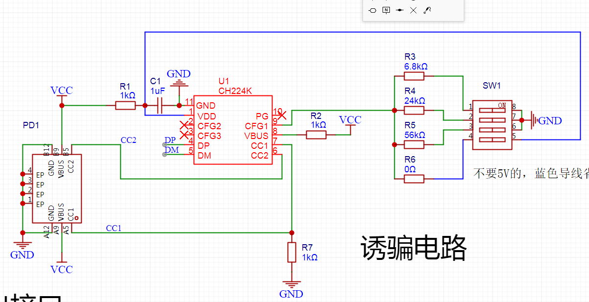

基于CH224K制作的可PD也可QC的快充诱骗器,最高诱骗输出20V。
一、工作机制说明
CH224K有两路诱骗协议,PD和QC两种协议,所以如果把这两路都引出来使用的话,不就完美了?
QC协议用的是DM和DP两根线,所以对应就要用USB A的公头和母座。
PD协议用的是CC1和CC2两根线,这里就需要用到Type-C的接口,母座一般用6Pin就够了。
公头要用16Pin的,12Pin的没有CC2线,所以PD诱骗是不成功的。
除非你对自己的焊接技术有十足把握,可以用24Pin的插头,否则建议你用16Pin的夹板公头,用烙铁也能焊。

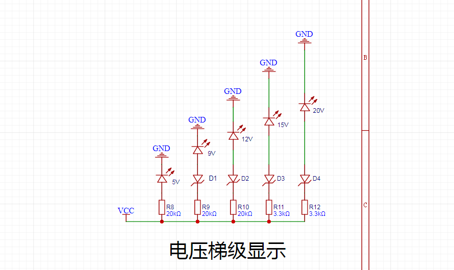

诱骗是否成功什么也不知道,难道每时每刻都带个万用表来测量?所以这里增加电压梯级显示灯。
利用稳压二极管超压就会击穿的原理,需要注意稳压值不是对应的电压,要减去LED的压降,取值建议为3V。
比如达到9V点亮对应的LED,稳压值就是9-3=6V,选6V或者5.1V的稳压二极管都行,其他类推
但是呢,LED的限流电阻不是固定的,自己用肉眼分辨调整阻值大小,有时太亮也不便于拍摄,所以PCB上面增加了电压表的连接孔,可以二选一。

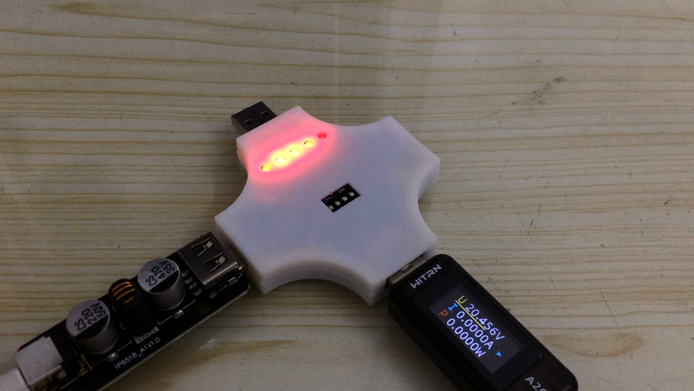

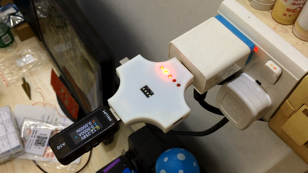

二、诱骗控制
拨码开关有四档,第一档是9V,只拨这一档就是诱骗9V输出,第二档12V,第三档15,第四档是5V。
如果全部都没有拨上,就是诱骗20V。
能够诱骗出多少电压,具体视乎快充设备自身的能力。
如果设备本身最高只要12V,就算置为20V,也只会申请到最高的12V,并不是打了这档就是能输出20V。

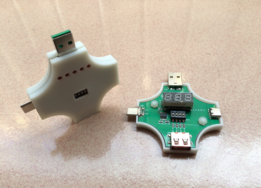

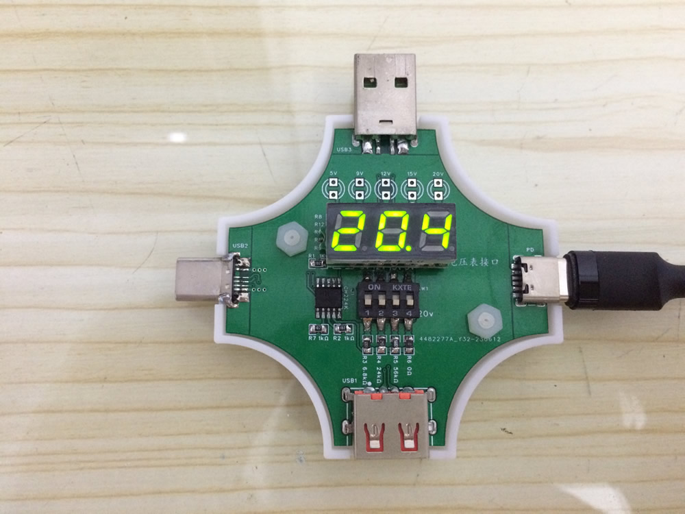

三、PCB设计
PCB提供的布局只能用作参考,因为只有一个是标准件,另外三个是接口是非标准库,因为标准库的元件电流过流能力不能说不能用,要过多少电流自己来决定修改。
两层板,板厚要选1MM才能免费。
要想长时间过5A大电流建议改为四层板,信号线走内层,这样顶层和底层就有足够的铜皮宽度来导流。
安全提示:
顶层是走电源正极,底层是走电源负极,建议导出3D外壳打样,上螺丝的。
