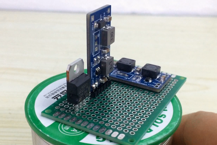

出发点:考虑到现场制板历时较长,影响进度,简单电路还是在洞洞上搭建比较快捷。

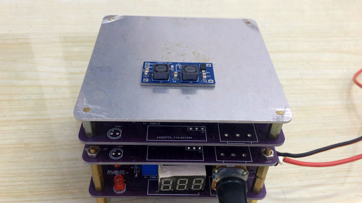

图为在一块4x6CM的洞洞上的两种放置效果。
一种是平贴在板上,孔位与洞洞板对齐,用排针或导线即可连接。
另一种倒插在板上,左侧焊接三枚排针,占用位置比一个三端稳压芯片大一点点。
三端稳压管只能降压,而模块则可以升压,也可以降压,可以说优势是相当明显。

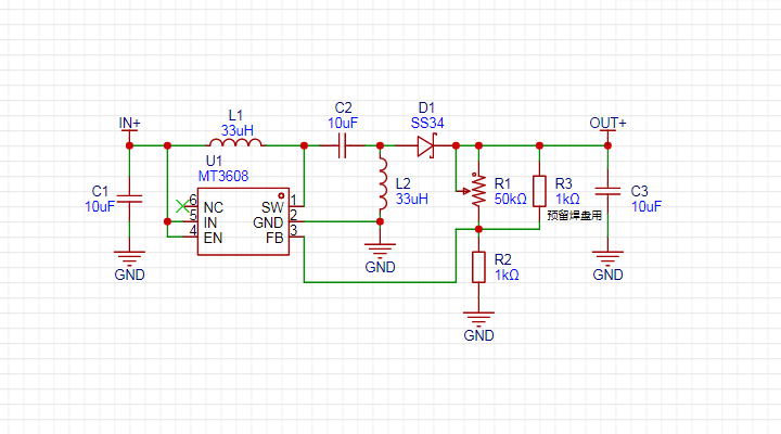

二、电路说明
在官方手册提供的电路基础上增加电容C2和电感L2,即可成为一个既能升压也能降压的调压电路。
FB脚的参考电压为0.6V,输出电压公式:0.6*(1+R1/R2)
R2一般选1K,方便计算倍数。
假设输出电压要求12V,代入公式反向计算R1=(12V / 0.6V)-1K=19K

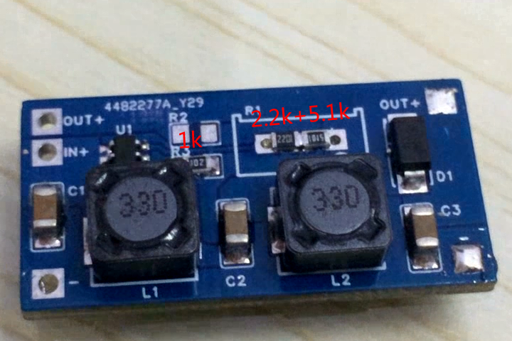

封面上面的模块就是配置20K和1K实现输出12.6V

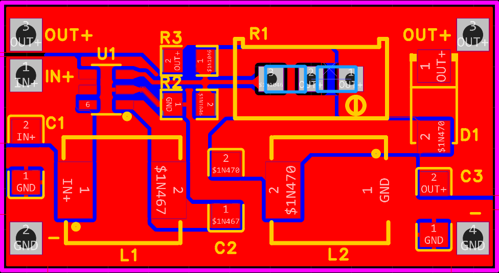

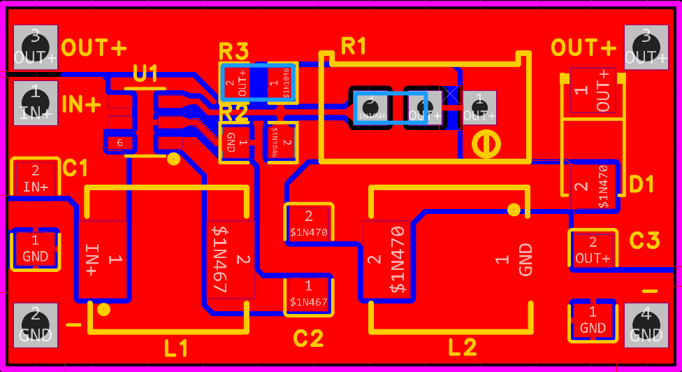

电位器焊盘修改为矩形,方便焊接贴片0805电阻
可以的情况下,优先通过计算阻值选择贴片电阻,实在没办法才用电位器。
一般R2为固定阻值1K,可以通过R1和R3的焊盘实现不同阻值的串联和并联,达到你想要的阻值。
蓝色框放置电阻R1、R3时为并联关系,两电阻并联后的阻值R=(R1*R3) / (R1+R3)
蓝色框放置电阻R1位置时为串联关系,焊接前需要将右边两个焊盘的连线给切断,不然无效。

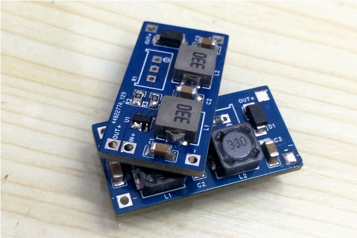

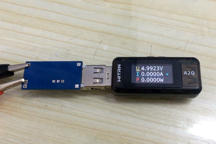

第二片实物R2=1K,通过2.2K和5.1K电阻串联成7.3K,输出电压为5V
划重点,5V是常用电压,2.2K和5.1K也是常用电阻
7.3K属于商城上的稀有品种
第一版的R2和R3丝印反了,元件焊接是对的
设置输出电压5V与测量结果对比

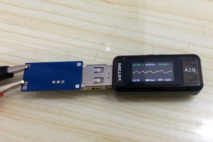

空载纹波,小于20mV,平均15mV(便宜货,数据仅供参考)

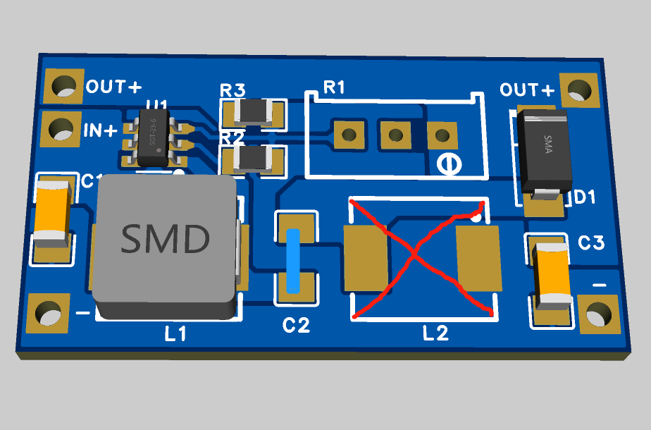

如果只需要升压,那么电感L2不焊,电容C2不焊
C2两个焊盘改为短接直连,或者用0欧电阻代替C2

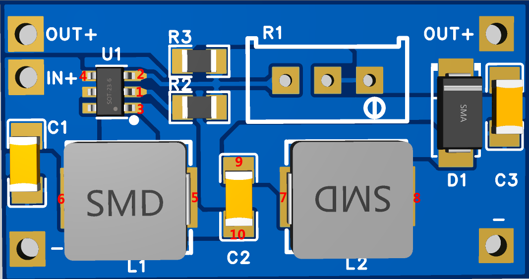

四、焊接相关
可以铁板烧,也可以烙铁手焊
手焊的话可参考数字顺序
