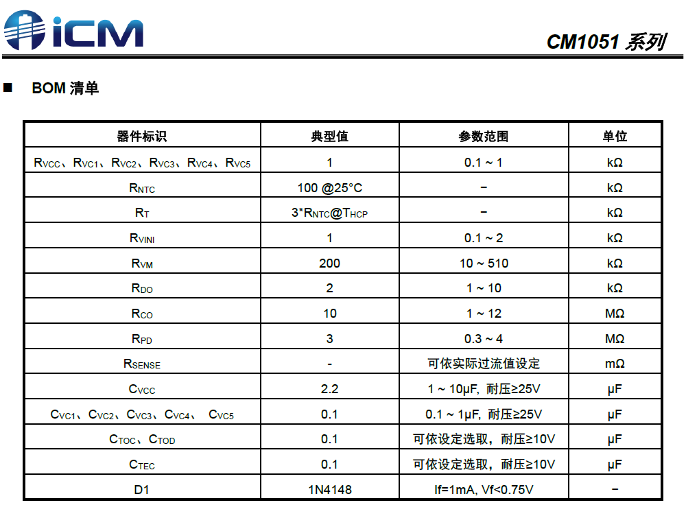

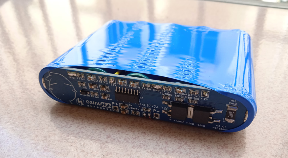

基于创芯微五节锂电池保护芯片CM-1051制作。
简介:基于创芯微五节锂电池保护芯片CM-1051制作。
创建时间:2023-06-02 08:38:37更新时间:2023-07-17 09:08:28
选用这颗芯片的原因有两个:
一是在常用锂电工具的电池包里,有较高的出镜率。
二是立创商城有售,不管是画版还是采购元件都是比较方便的(主要原因)。

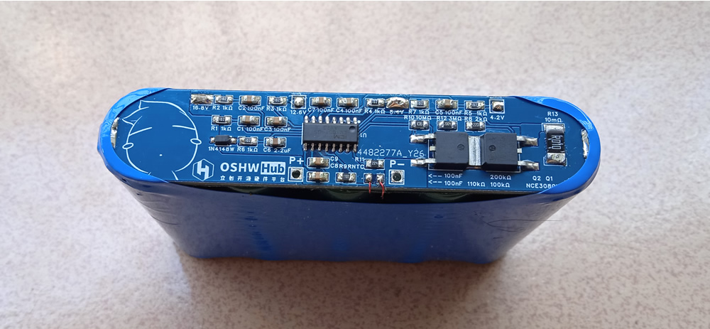

成品如下:

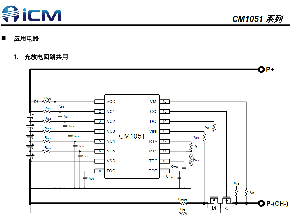

此次采用充放电同口的方案,方便日后用于充电宝电池组,太阳能储能系统等。
原理图的元件参数按数据手册的【典型值】来画,除了MOS管和电流采样电阻可以按实际需求更改。
对于初次接触的人来讲, 是比较友好的,也建议新手可以先从这个方案入门学习。
采样电阻的取值,参考值为120mV。
120mV / 保护电流 = 采取阻值

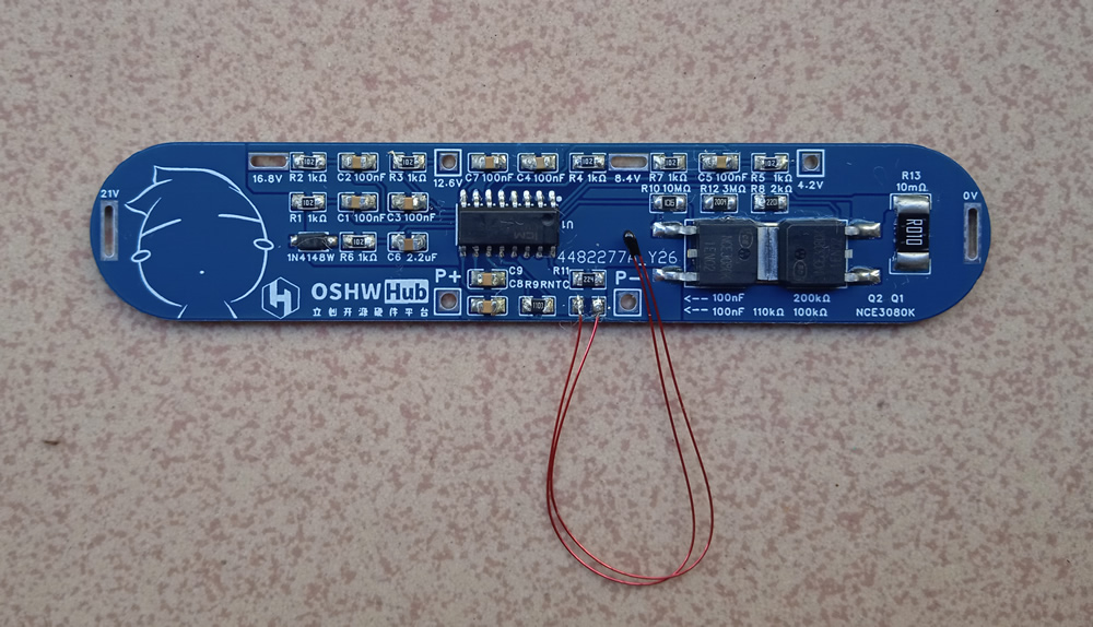

关于焊接:
元件都是在顶层分布,两层都有元件的话容易翻车。
阻容都是0805封装,间距足够,全部都可以用烙铁手焊。

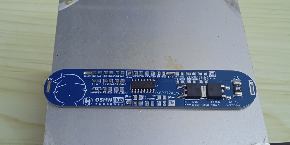

我就图个美观用铁板烧焊了几个,结果阻容焊后也不咋地。

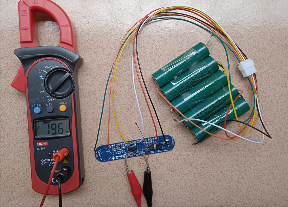

第一次做担心翻车,可以先将电池包用导线连接,测量有电压输出才开始组装。
(不管是第几次,我都会这样做,为了保险)

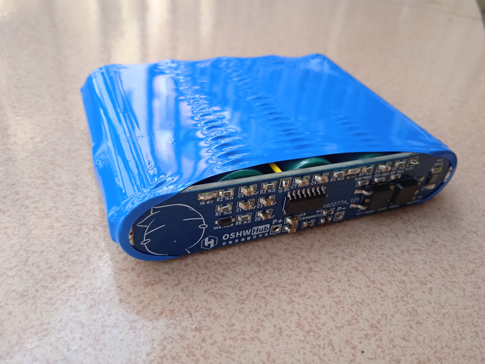

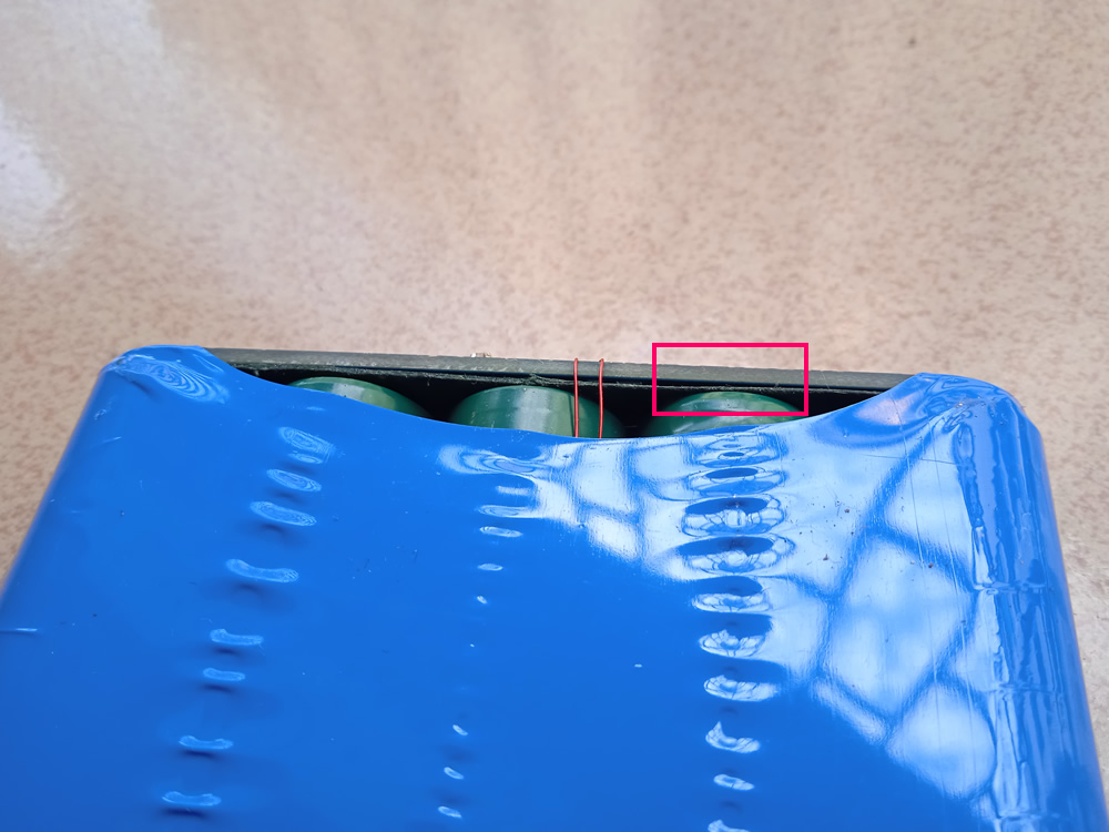

哪怕保护板背面没有焊接元件,电池与保护板之间【必需】放置绝缘材料,比如常用的青稞纸。
由于电池没有支架,所以组装后记得用热缩材料包裹固定。
