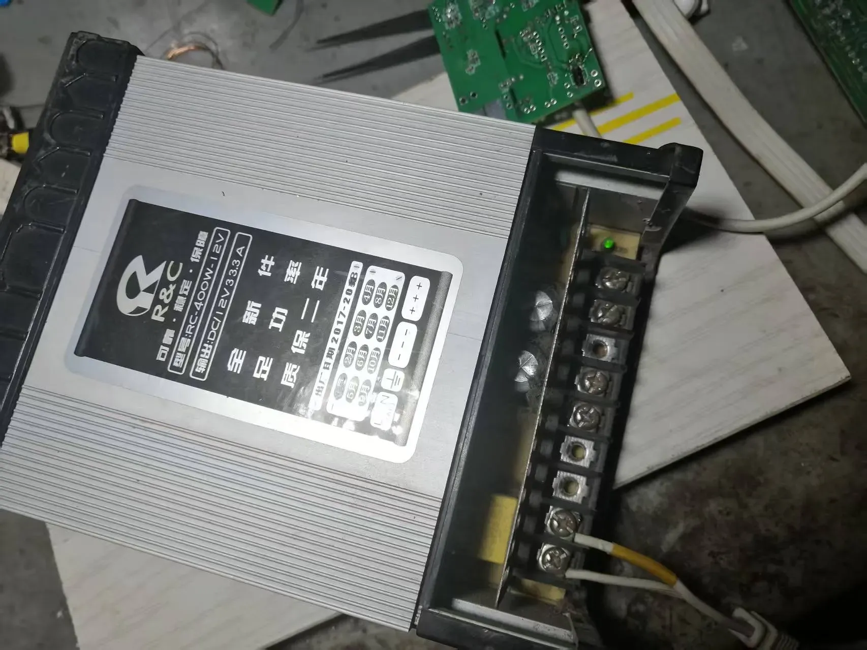

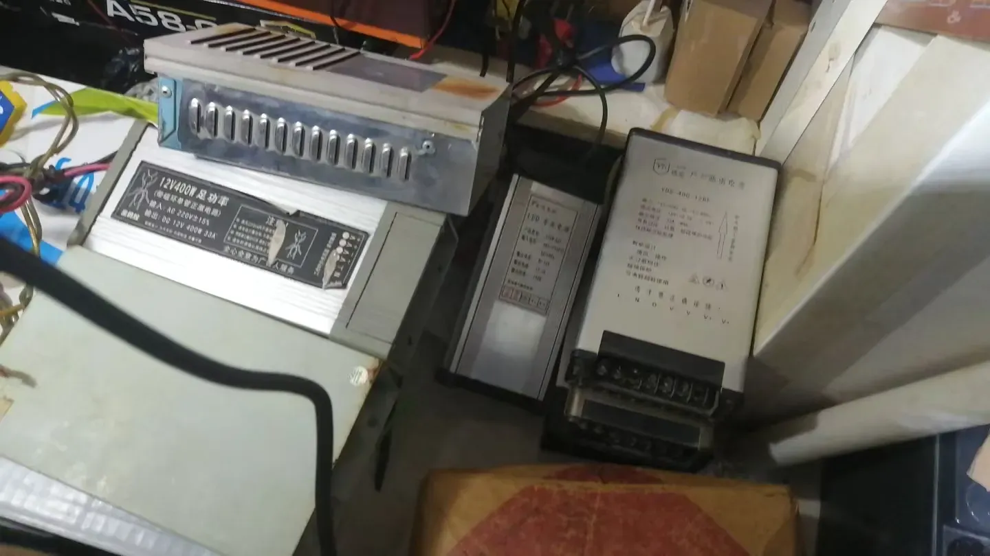

首先准备需要改装的开关电源,这里以12V400W开关电源为例,里面的主控芯片是UC3845的为最好,当然如果你的电源是24V400W的那就更好了。

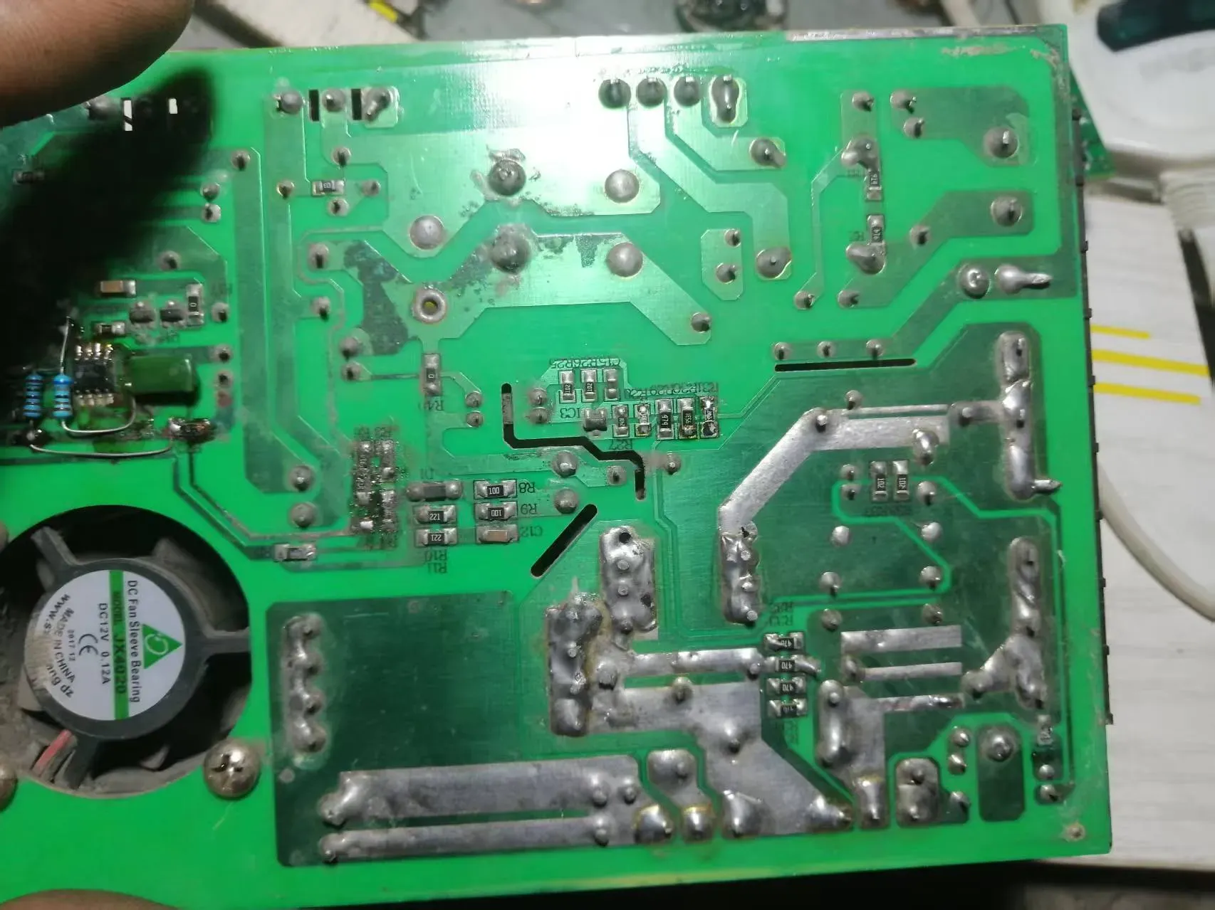

第一步:通电试机

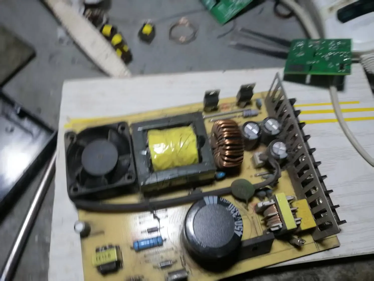

第二步:拆开清灰

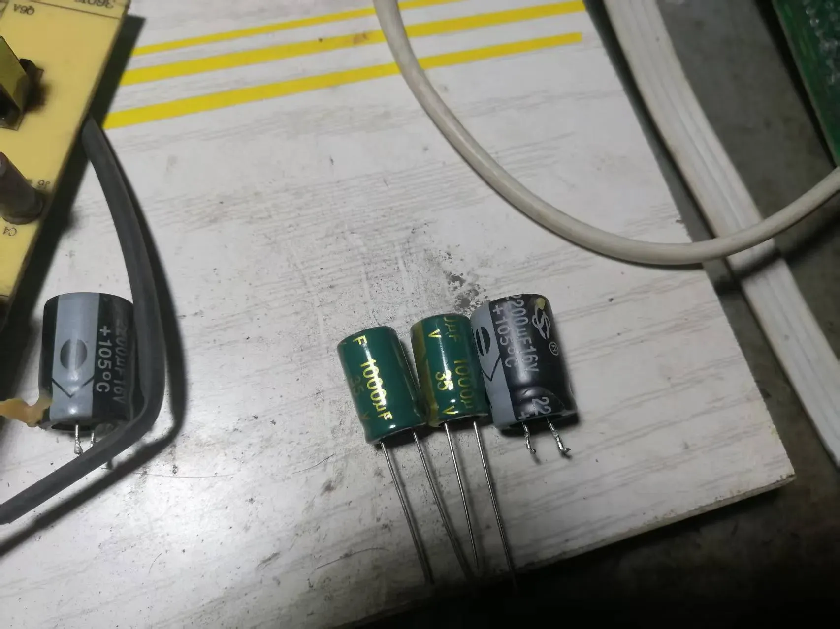

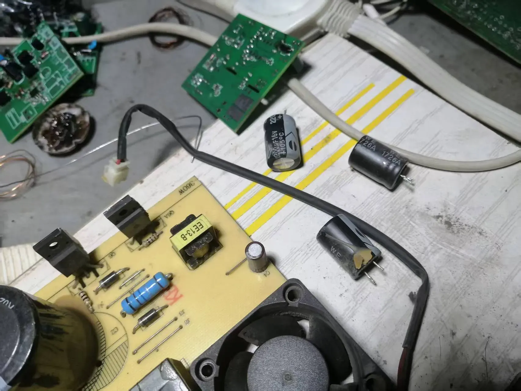

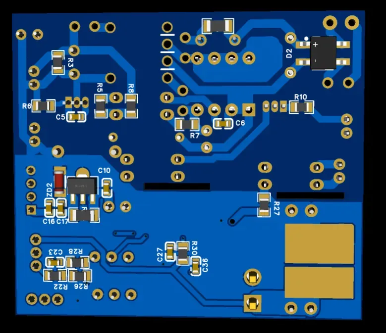

第三步:风扇供电线拆下,输出滤波电容换成35V1000UF的 电容。改电压反馈电路使输出电压能到30V。

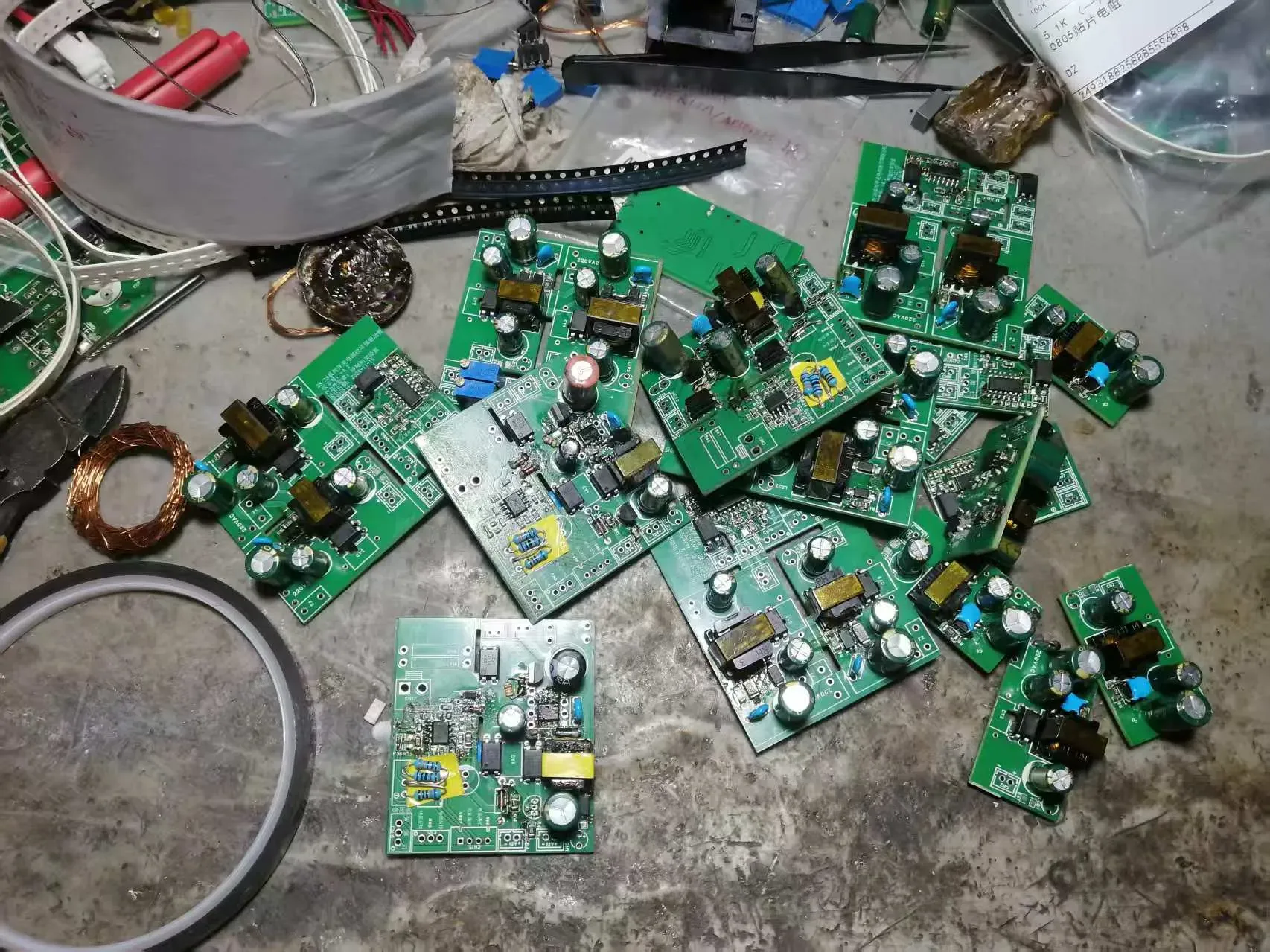

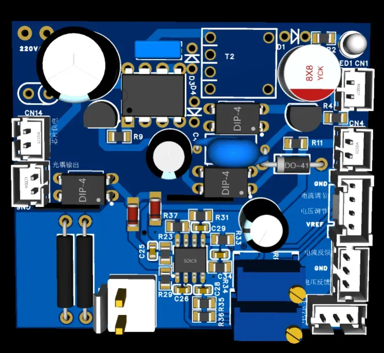

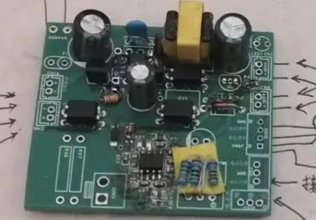

第四步:拆掉芯片启动电阻和二次供电二极管,把小板接好(小板上面有接线定义),通电测试进行调试,直到电源能0-30V输出电压可调。

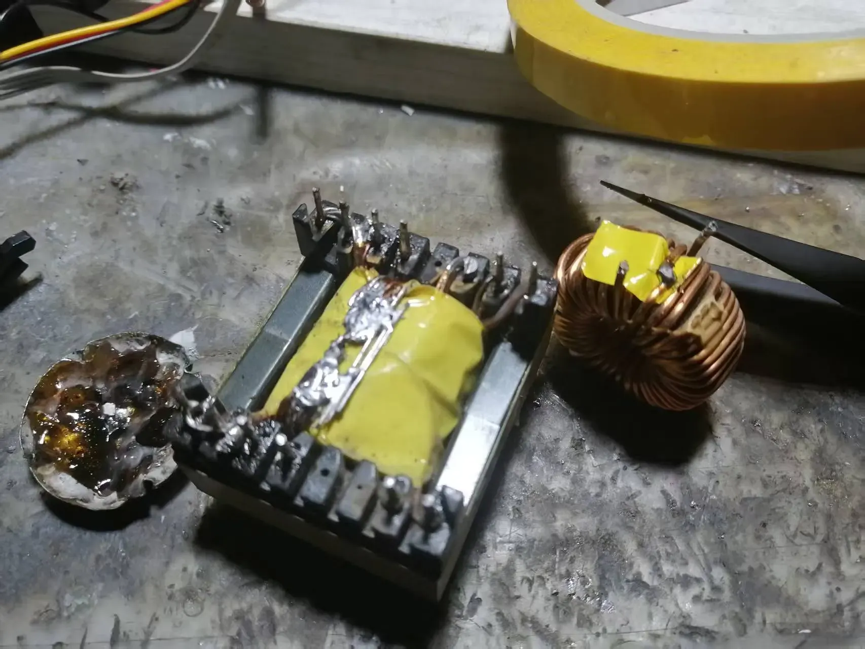

第五步:变压器输出绕组和电感改串联,电感如果是三个绕组并联那就全部串联,然后记得进行绝缘处理。(如果不改匝数比不够带载后电压会严重下降,开关管会异常发热)
第六步:组装好然后调电流大小使其刚好能到16A(这里以12V400W电源为例,不同输出功率电源输出电流需要计算然后调整)。
第七步:带载测试,重点监测输出电压最大时带载后的电压是否大幅度下降(这里以24V55W汽车灯泡为例),开关管是否明显发热,如果上述情况有任何一个,请停止测试立即检查电源板是否有设计不合理的地方然后进行改正。
第八步:老化测试。重点检测短路保护,长时间大功率输出开关管是否出现温度异常的情况。

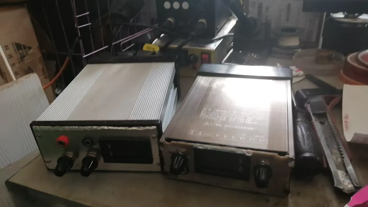

如果以上测试均通过,那么恭喜你成功改装了一个属于自己的可调电源。
下面是小板接线定义
下面是整个小板制作过程

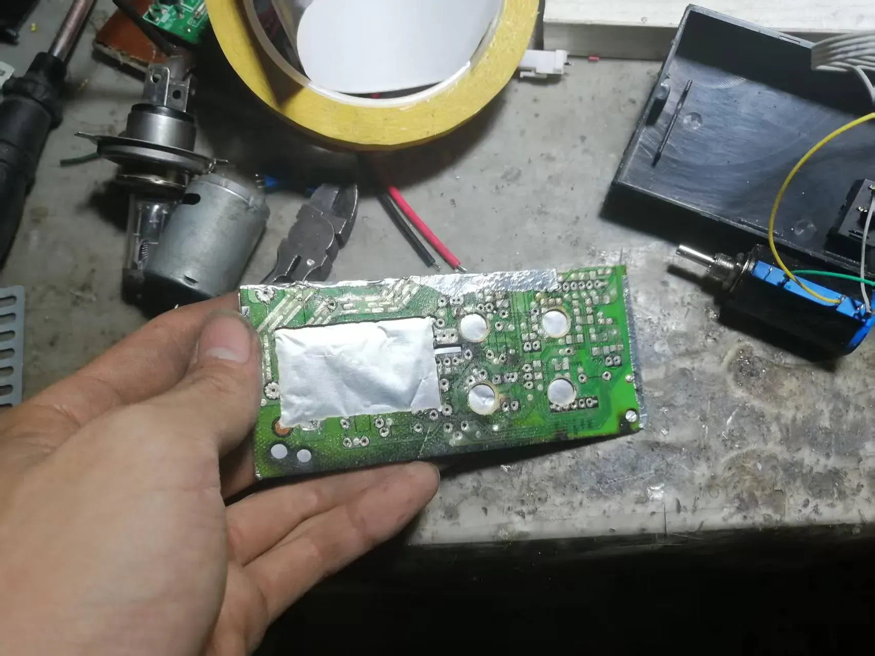

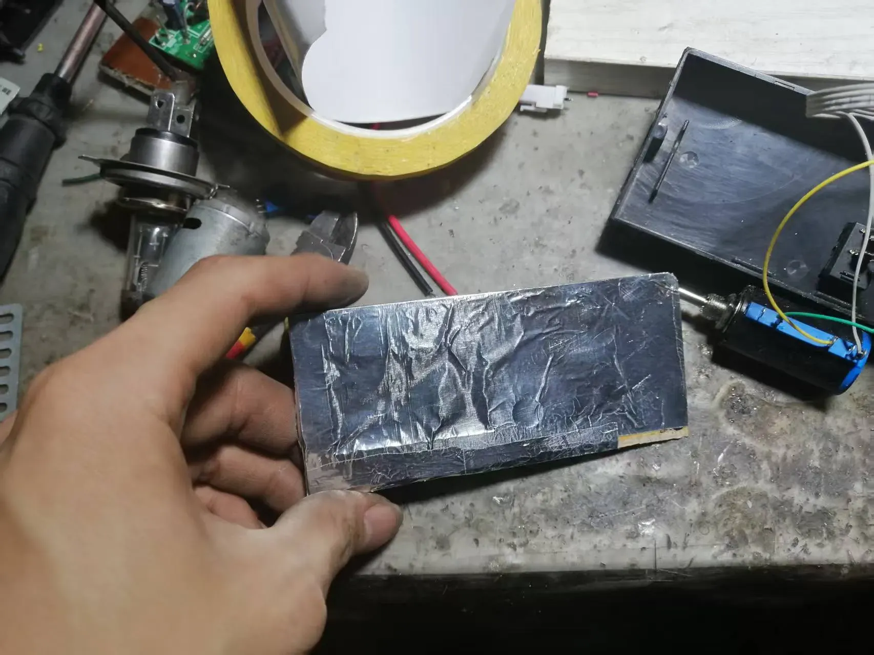

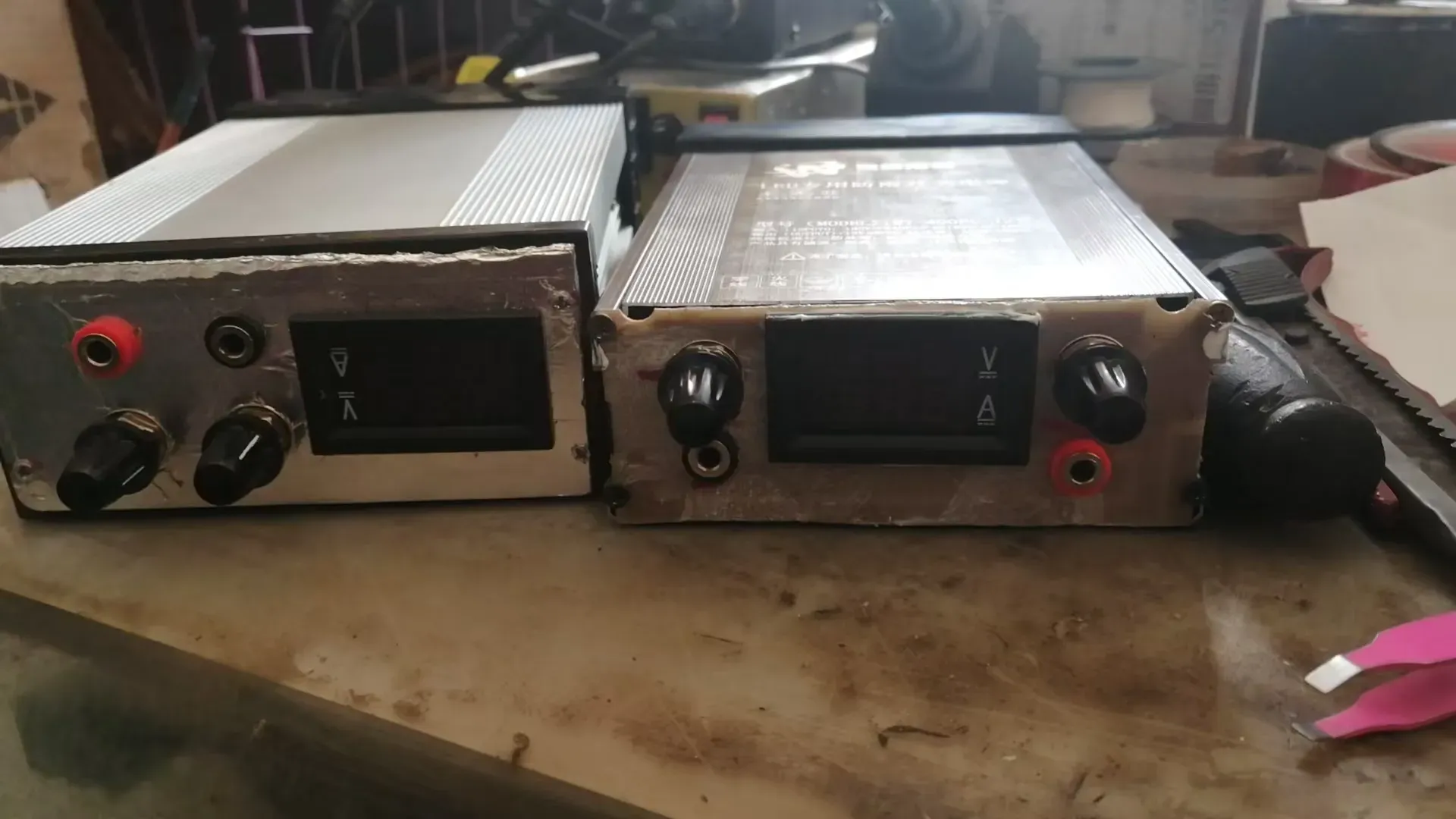

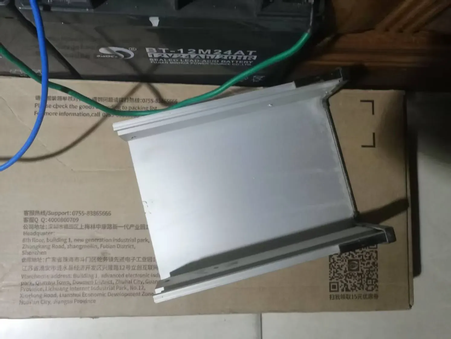

面板制作就用废旧PCB开孔然后贴铝箔胶带即可。
