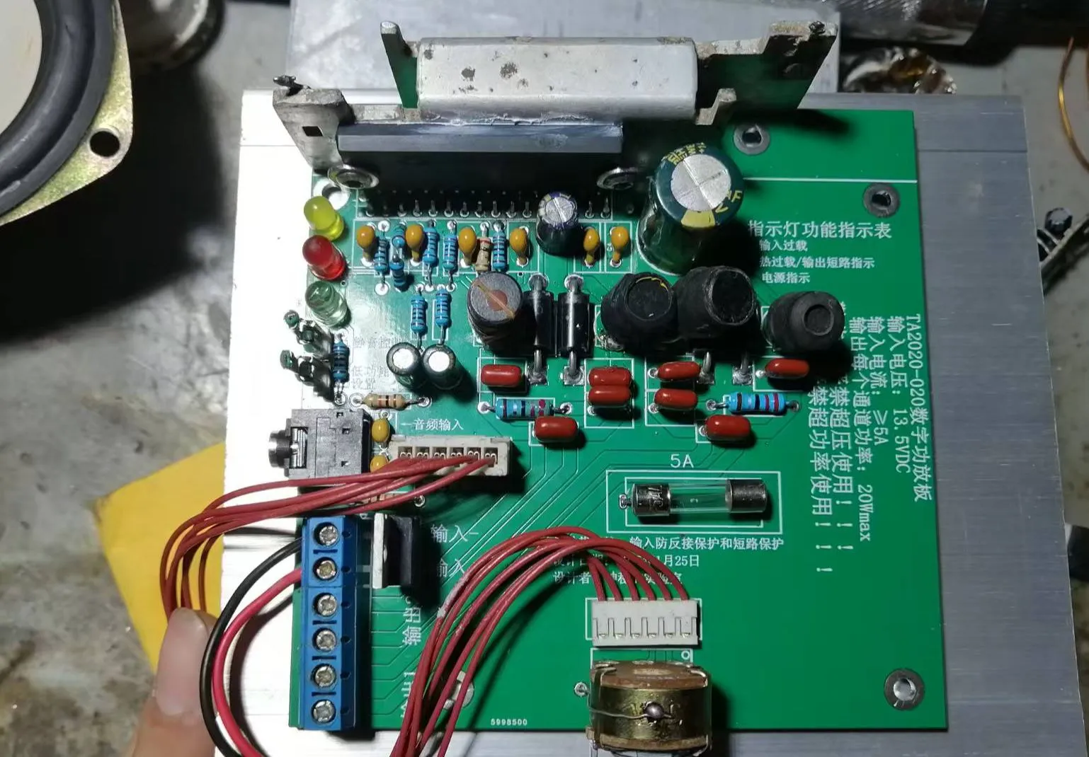

最近朋友送了我一个TA2020-020数字功放芯片,该芯片具有体积小,效率高,电路简洁的特点。于是便想做出来一个功放听一下音质如何。于是画板子打样回来组装。还不容易组装完成了准备通电测试,结果显示保护。测量外围电路和电压均正常满足工作条件,于是在反复上电断电过程中芯片“啪”的一声直接炸了一个洞。于是不得不重新买了一块全新的芯片装上。不得不说这种芯片还是很贵的。由于网上制作这种功放板的资料很少,甚至一直怀疑网上的图纸不行导致炸芯片。
这个是自己买的芯片
炸了的是朋友送的
这次不出意外,芯片换上了就能用了。由此可以证明图纸是没有问题的。但是发现原来的电感容易磁饱和导致音量开大了就保护,于是全部换成工字电感,电感量是10uH,换好了整块功放板未见任何异常现象。
这里需要说一下,在焊接板子时C6和C7不装,如果需要低音重一点可以酌情考虑,可以调整R5、R6、C6、C7的参数改变低音轻重程度。电感尽量选饱和电流高的,推荐>3A,避免出现不必要的麻烦。
下面是成品板子图片
这里用打样报废的铝基板作为外壳,因为手里没有合适的外壳。
之所以电位器要采用这么奇怪的方式放置是为了方便以后放到机箱里引出电位器,可以单独做一个电位器接线板,也可以把对应区域直接割下来。
