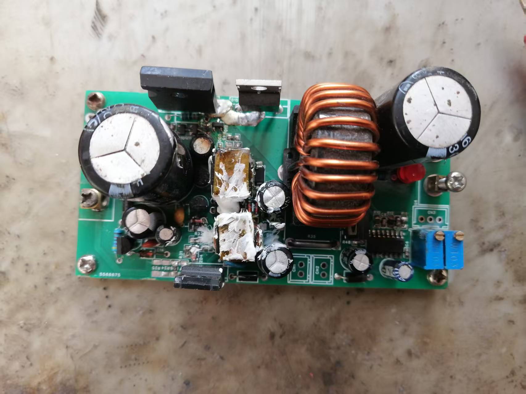

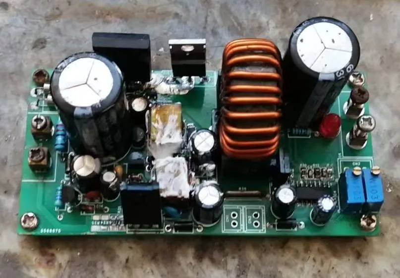

注意事项:使用时要将两个并排在一起的管子加散热片,并用绝缘片与散热片进行绝缘,必要时要使用绝缘粒子进行固定。
工作原理:TL494作为主控芯片通过脉宽调制实现输出电压电流调整。采用两路辅电,供电更稳定,一路给主控芯片供电,另一路给开关管驱动电路供电。开关管则采用NMOS。
结尾说明:变压器参数已经写在图纸里了,包括同名端图纸里也有标记。CN1和CN2插座是辅电输出,可以接12V散热风扇。CN3插座是用来接电压表的,方便大家制作可调电源使用。板子上面的3296 电位器可以换成其他外置电位器。
下面是实物图片
