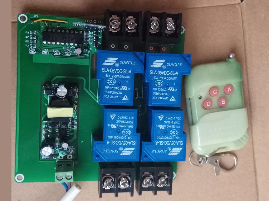

本设计介绍的是基于PT2272的无线遥控灯315/433MHZ设计,附原理图/PCB/BOM清单。
简介:本设计介绍的是基于PT2272的无线遥控灯315/433MHZ设计,附原理图/PCB/BOM清单。
创建时间:2023-02-01 02:42:26更新时间:2023-02-01 09:38:54
本设计介绍的是基于PT2272的无线遥控灯315/433MHZ设计,附原理图/PCB/BOM清单。该低功耗的无线遥控灯采用PT2272为无线遥控接收模块,采用FM01BTS为电源转换模块。PT2272无线315/433MHZ遥控灯电路板实物截图:

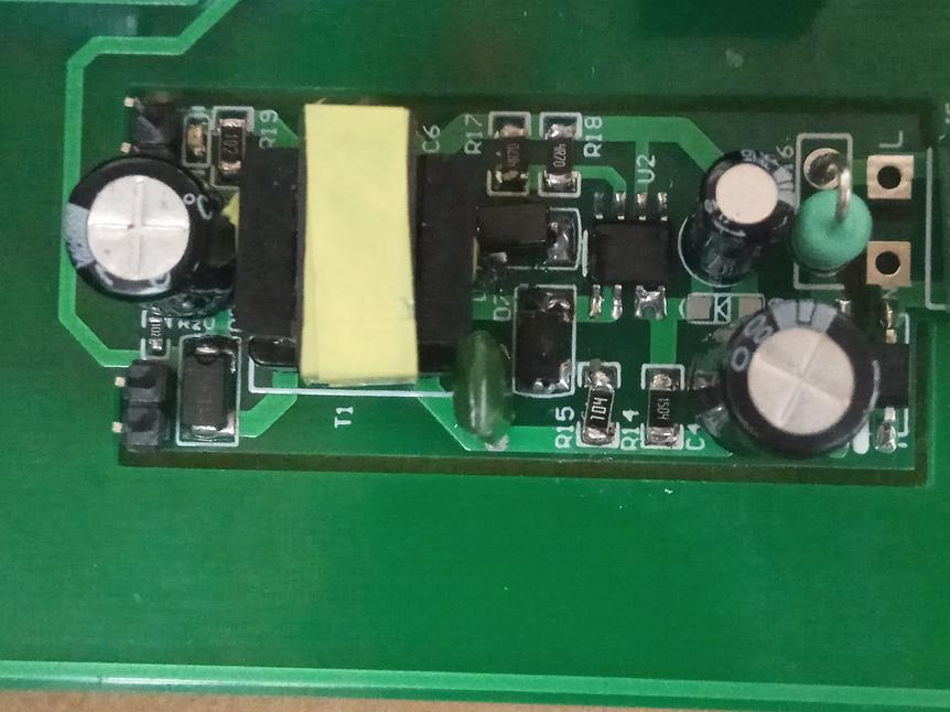

注意: PT2272-L4使用时要注意振荡电阻与发送端匹配。还有地址也要一样。H5V3M接收是315MHZ的。H5V4D是433.92MHZ的,使用时注意。 板载开关电源电路只是备用,不做为主要功能来验证。有预留插针位置来接5V电源。 PT2272无线遥控灯-板载开关电源实物截图:
