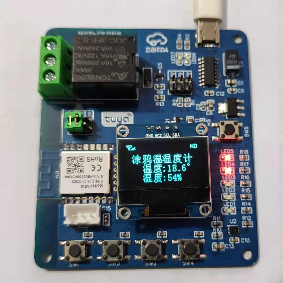

  涂鸦智能的温湿度计集成一个继电器开关
       立创EDA与涂鸦智再次开展的涂鸦智能第二期物联网实战营,本电路次采用MUC开发方案。
       核心MUC选择STC8G2K64S4,通信模块使用涂鸦的WB3S,温湿度传感器选择SHT30芯片,显示屏采用0.96寸OLED显示屏,增加继电器开关输出电路,集成串口烧录电路,5个指示灯。4个按键,电源转换部分使用AMS1117电源转换芯片。
    1. 通过按键可以切换配网模式,可以按键控制继电器开关;
    2. 显示屏可显示配网模式,  LED指示可以显示配网模式,继电器指示,模块联网指示;
    3. 手机APP能显示温度,湿度,可控远程制继电器开关;
    4. 板载STC单片机下载电路,按一下按键可以重启单片机下载程序。
     上面留有DS18B20温度传感器,AM2301温湿度传感器接口,在此基础上通过显示屏设定温度,做一个温湿度自动控制系统。
     对我编程能力弱,是一次大挑战。感谢赵佳露同学的帮助,在他的分享代码改写完成了MUC代码部分。
