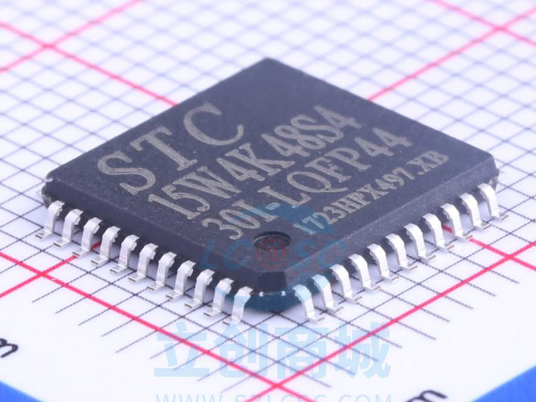

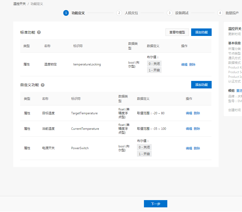

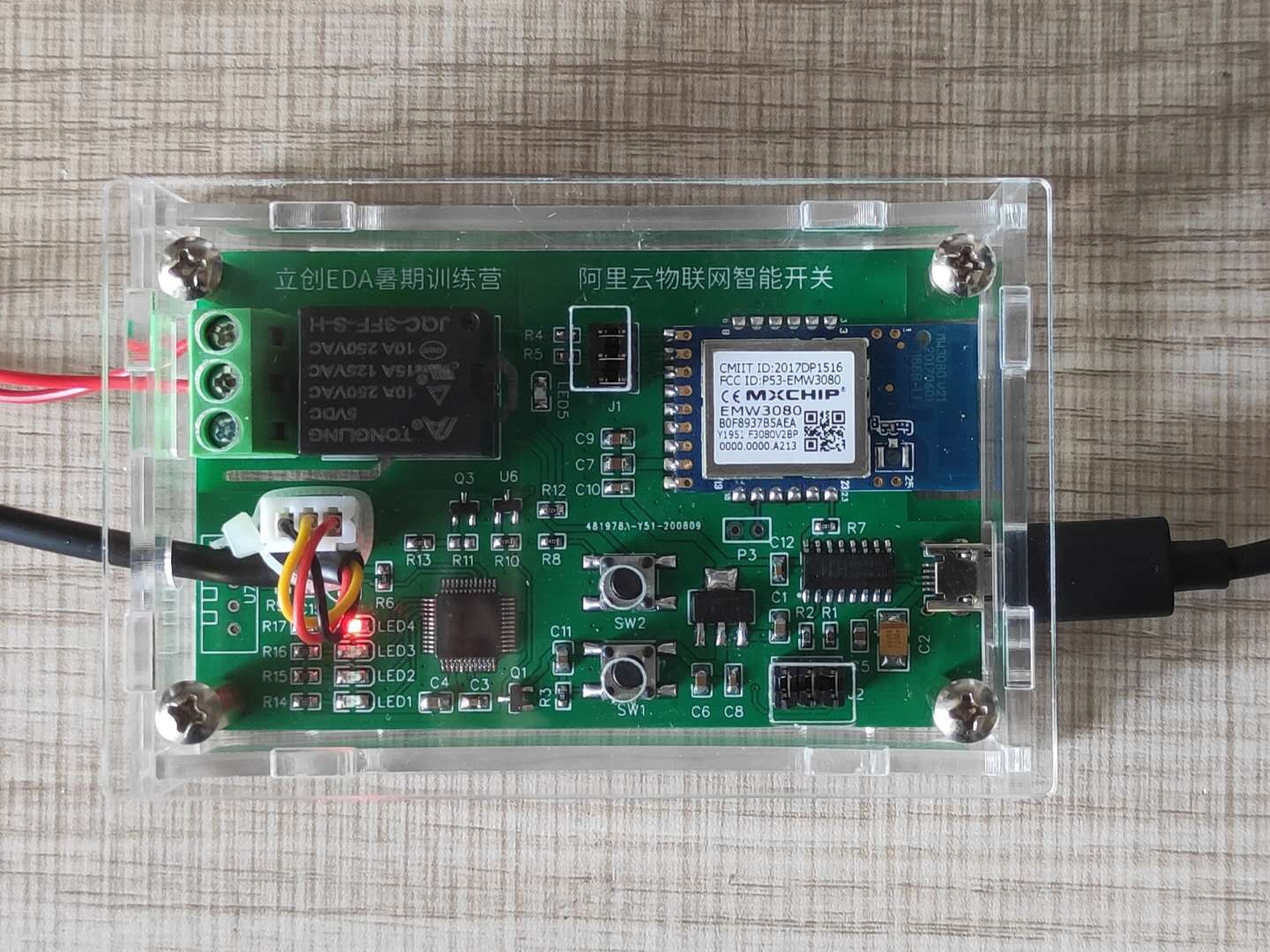

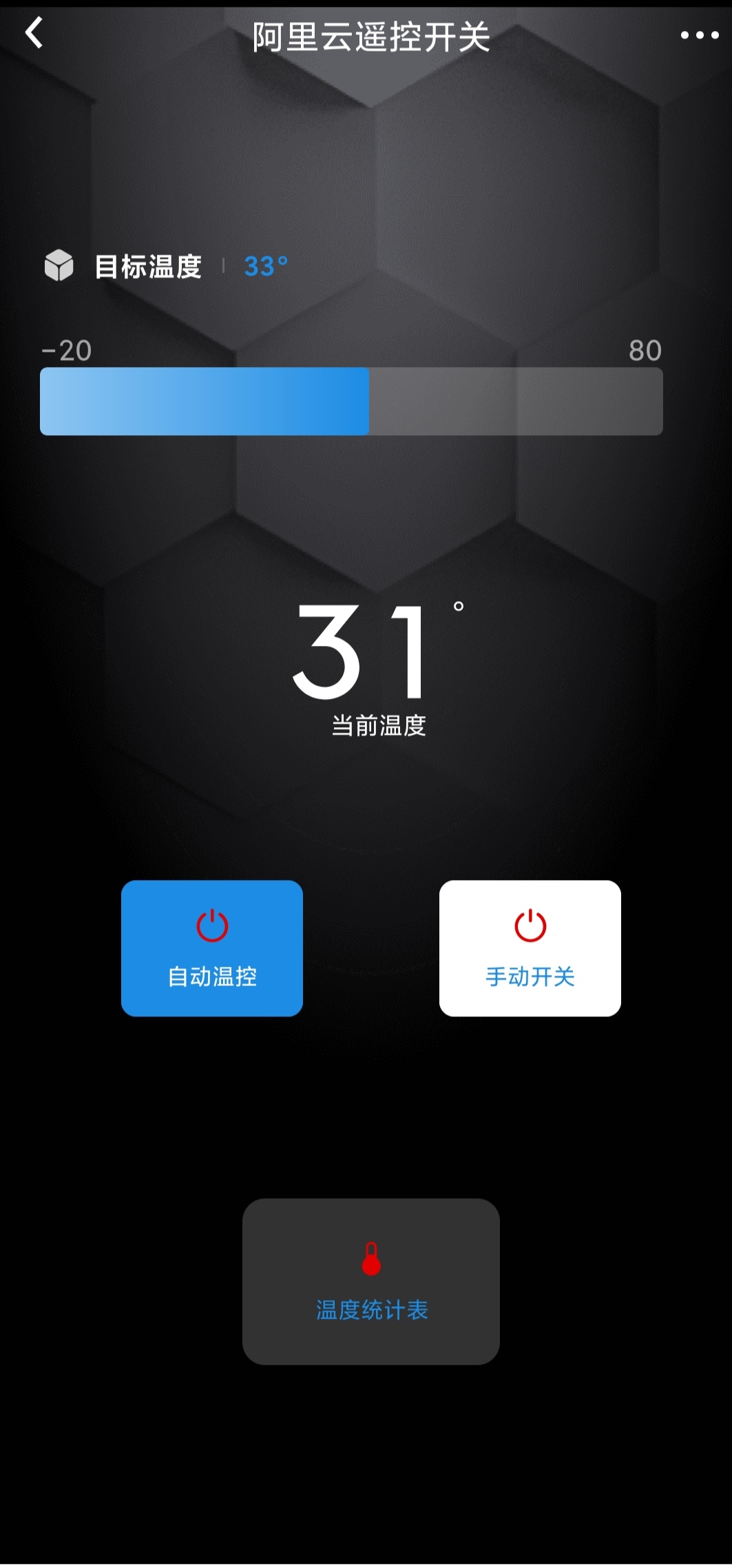

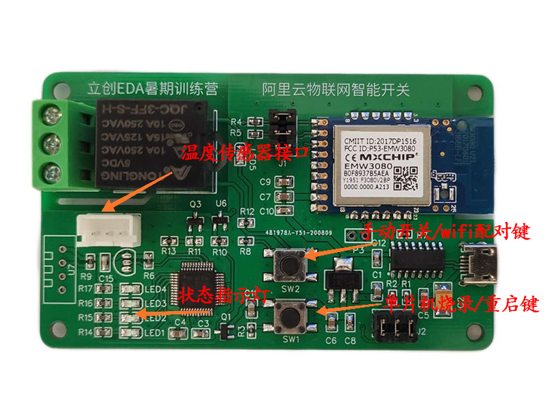

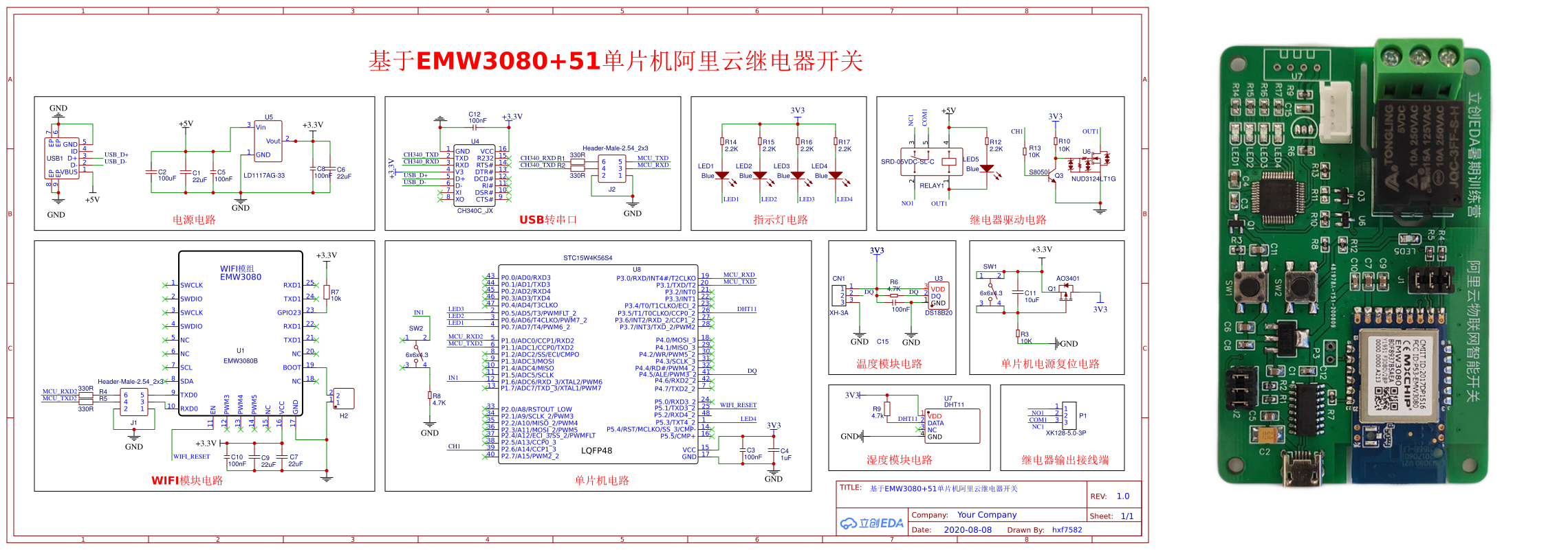

基于庆科EMW3080与STC15W4K48S4单片阿里云平台的继电器开关,阿里云手机APP遥控,及继电器控制温度。
简介:基于庆科EMW3080与STC15W4K48S4单片阿里云平台的继电器开关,阿里云手机APP遥控,及继电器控制温度。
