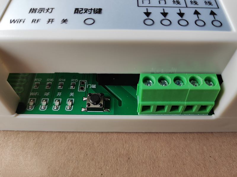

简介:智能车库卷帘门控制器,采用涂鸦WBR3模组stc单片机手机远程控制电机。也可以用433M射频遥控器实现电机正转 反转 暂停。
开源协议: Public Domain
创建时间: 2020-11-23 19:56:06
更新时间: 2024-02-09 23:12:05
涂鸦车库卷帘门控制器
      设备采用涂鸦WBR3模组+STC单片机+RF射频模块,通过单片机本地控制电机正反转实现电动门开关,涂鸦WBR3模组实现手机控制。

2.  主控芯片:单片机STC8G1K08接收涂鸦模组指令,解码遥控器,控制2个继电器。
         单片机程序对我来说实在太难了,改了再测试,测试发现问题再改,经过7个晚上才把代码写好。单片机可以接收涂鸦模块指令,发送门的开关状态。还要解码遥控模块遥控器键码指令,控制2路继电器实现电机正转,反转,停止。附件有单片机程序代码。

5.继电器输出电路,采用稳定成熟的三极管驱动两个 16a大功率继电器。
接线说明图
       本来就有一个想法把家里的车库门改成手机智能遥控。这次刚好有立创EDA物联网实战训练营活动,经过10多天的努力,画电路板,焊电路板,不断的改写代码,终于改成功,心情好激动,大家给我多提提建议,努力做成可以实用的产品,下一步就量产。谢谢立创与涂鸦对这次活动的支持!以后多多开展这样活动。
