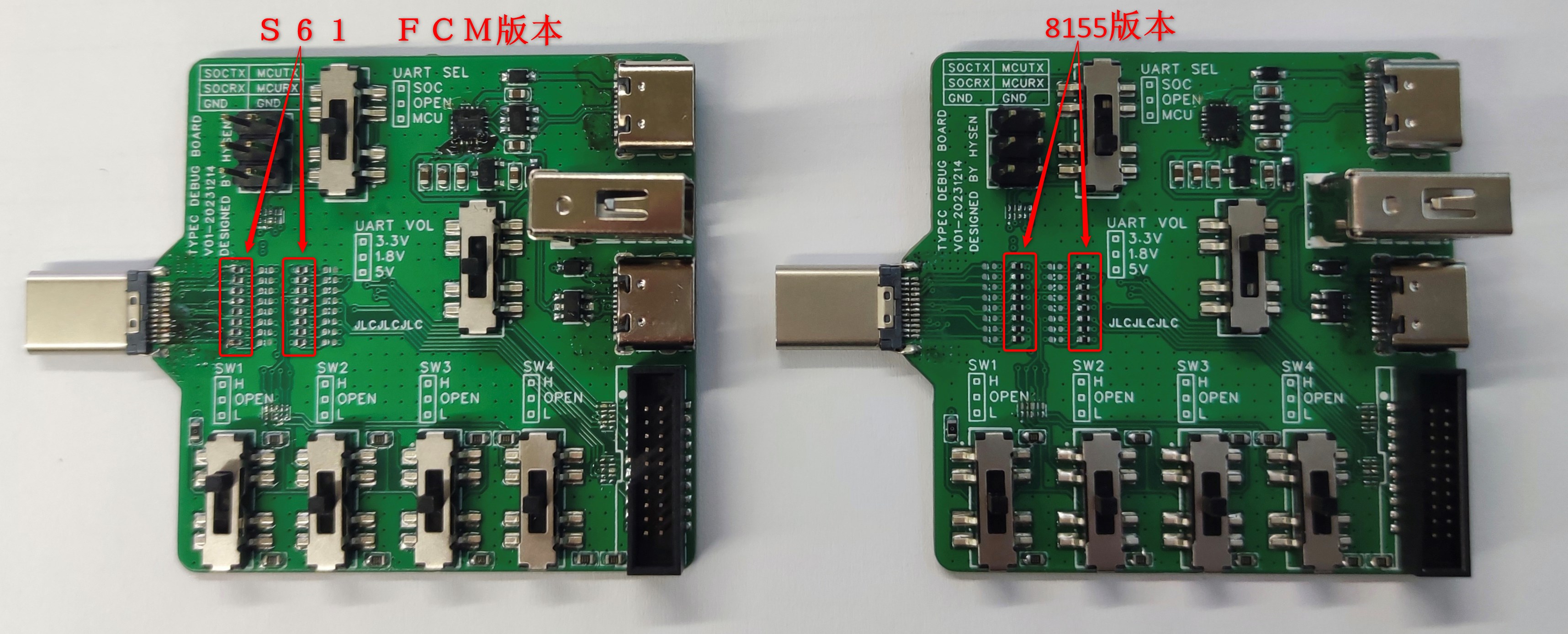

1. 适用范围:
此工程为TYPE-C调试转接板,适用于调试接口为TYPE-C接插件的项目。如8155主机,S61 FCM项目
2. 版本说明:
此PCBA共有两个版本,一种是适用于8155主机,另一种适用于 S61 FCM项目(两个项目对应的TYPE-C公头pin脚定义不一致);二者互不通用,请在使用前注意区分是否适用于当前项目
区分方法如下图:
PN1:S61 FCM 版本在TYPE-C公头接插件右侧贴片第1和3列0402封装电阻;S61 FCM 版本TYPE-C公头不支持正反插
PN2:8155       版本在TYPE-C公头接插件右侧贴片第2和4列0402封装电阻;8155版本TYPE-C公头支持正反插

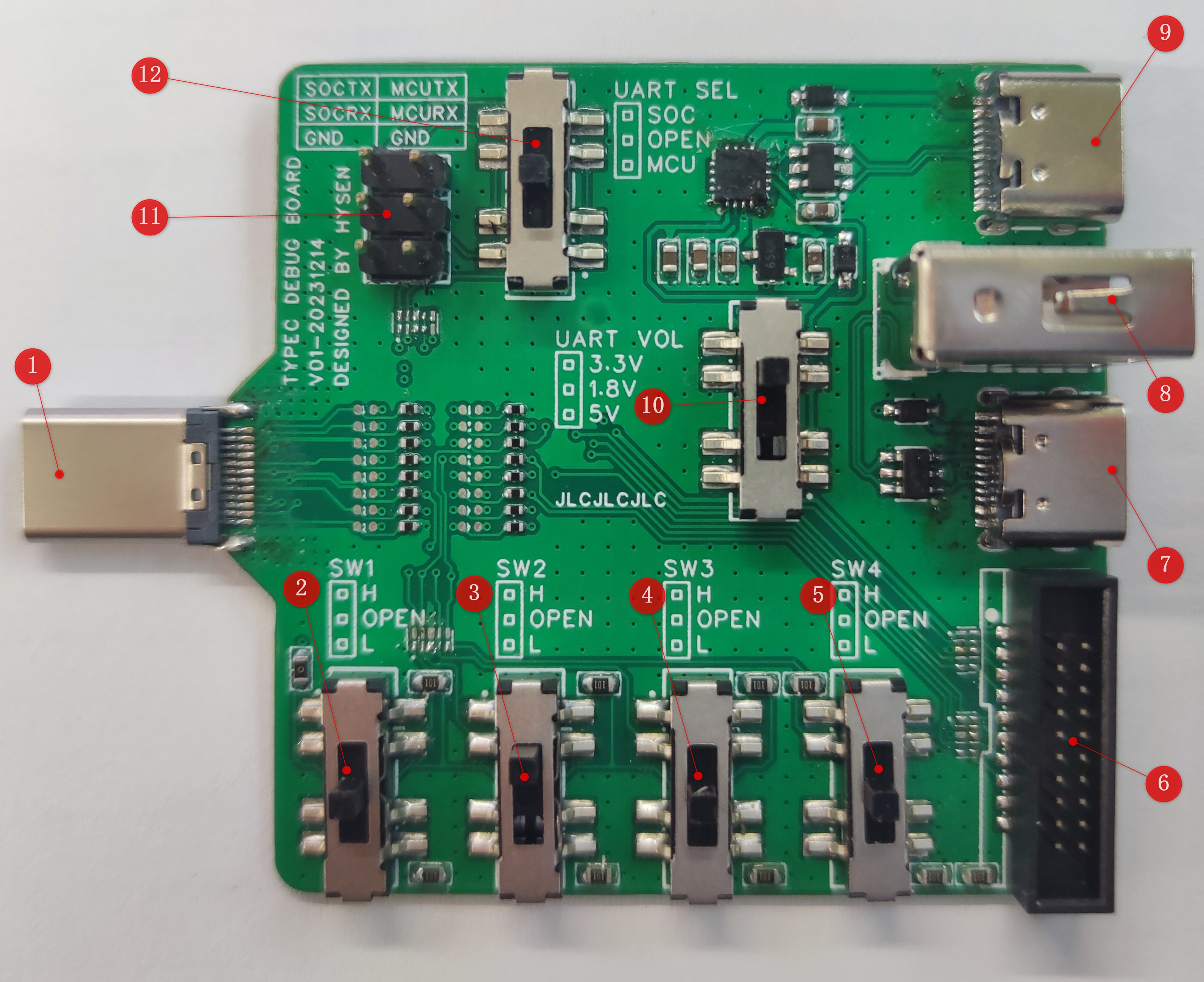

3. 功能说明:
3.1 USB TYPE-C公头接插件:用于连接DUT PCBA上的TYPE-C母头接插件
8155项目功能:用于连接DUT PCBA上的TYPE-C母头接插件,支持正反插
S61 FCM项目功能:用于连接DUT PCBA上的TYPE-C母头接插件,不支持正反插
3.2 SW1开关:
8155项目功能:

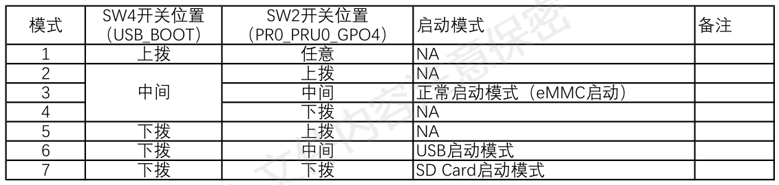

3.5 SW4开关:
8155项目功能:NA
S61 FCM项目功能(USB_BOOT):
3.6 DC-3_1.27mm_20P接插件:
通过灰排线连接J-LINK,使用JTAG/SWD接口对DUT中的MCU进行软件烧写

3.7 USB TYPE-C母头接插件1:
8155项目功能:NA
3.8 USB TYPE-A母头接插件:
8155项目功能:NA
3.9 USB TYPE-C母头接插件2:
此端口为板载USB转UART模块的USB接口。如板载有CH343P模块,可通过USB TYPE-A转TYPE-C数据线(安卓TYPE-C数据线)连接电脑,使用串口上位机与DUT内部的MCU/SOC进行串口通讯
3.10 UART 电压选择开关:
DUT板载MCU/SOC UART端口的电平选择:
开关置于上拨位置->3.3V
开关置于中间位置->1.8V
开关置于下拨位置-->5.0V

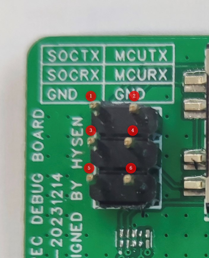

3.11 UART 排针:
pin1:DUT SOCTX,需连接串口板的RX
pin2:DUT MCUTX,需连接串口板的RX
pin3:DUT SOCRX,需连接串口板的TX
pin4:DUT MCURX,需连接串口板的TX
pin5:GND,pin5/6其中之一必须连接外置USB转UART串口板的GND,否则PC上位机无法与DUT内部的MCU/SOC正常UART通讯
pin6:GND,pin5/6其中之一必须连接外置USB转UART串口板的GND,否则PC上位机无法与DUT内部的MCU/SOC正常UART通讯
注意:若通过UART排针连接外置USB转UART串口板,必须将【3.12 UART 通道选择开关】拨至中间位置,否则PC上位机无法与DUT内部的MCU/SOC正常UART通讯
3.12 UART 通道选择开关:
通过【3.9 USB TYPE-C母头接插件2】使用板载CH343P模块时,需通过此开关选择进行通讯的对象
开关置于上拨位置->SOC,选择与SOC进行UART接口的通讯
开关置于中间位置->OPEN,开路状态,通过【3.11 UART 排针】使用外部串口板与PC上位机进行通讯
开关置于下拨位置->MCU,选择与MCU进行UART接口的通讯
