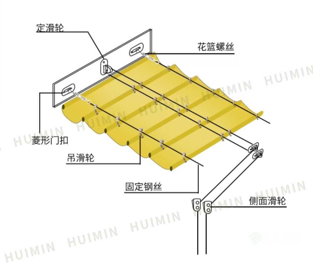

采用esp8266作为主控,配合rz7899电机驱动芯片加上减速电机拉动钢缆,从而带动遮阳网伸缩。
简介:采用esp8266作为主控,配合rz7899电机驱动芯片加上减速电机拉动钢缆,从而带动遮阳网伸缩。
创建时间:2024-03-07 10:29:59更新时间:2024-03-07 11:31:46
安装示意图,实际按照图手机没有拍,感兴趣的朋友可以留言,有人问了,我就去拍一下。

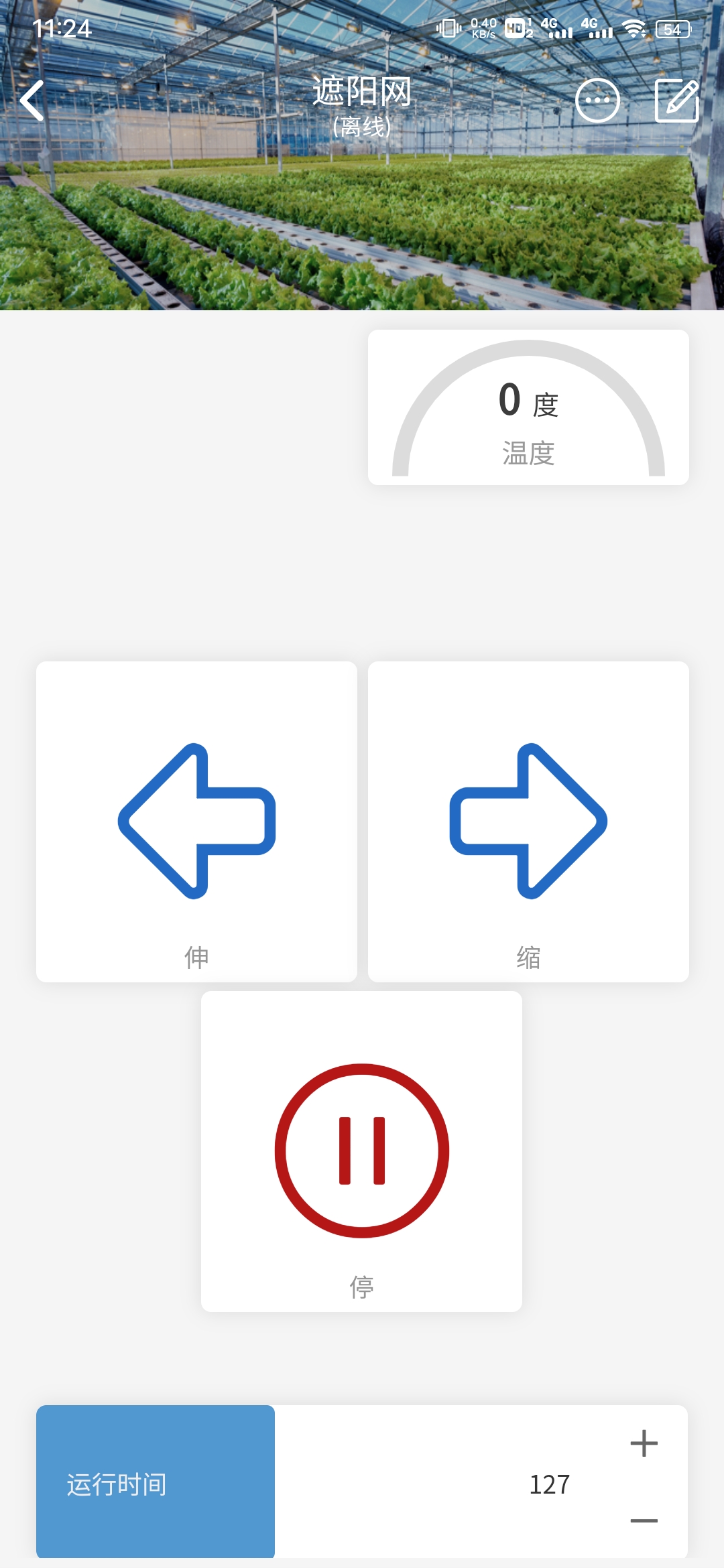

代码部分:
加入网页配网,平台用的是电灯科技,滑块这里写的有问题,不能实时反馈刷新值,懒的改了。
