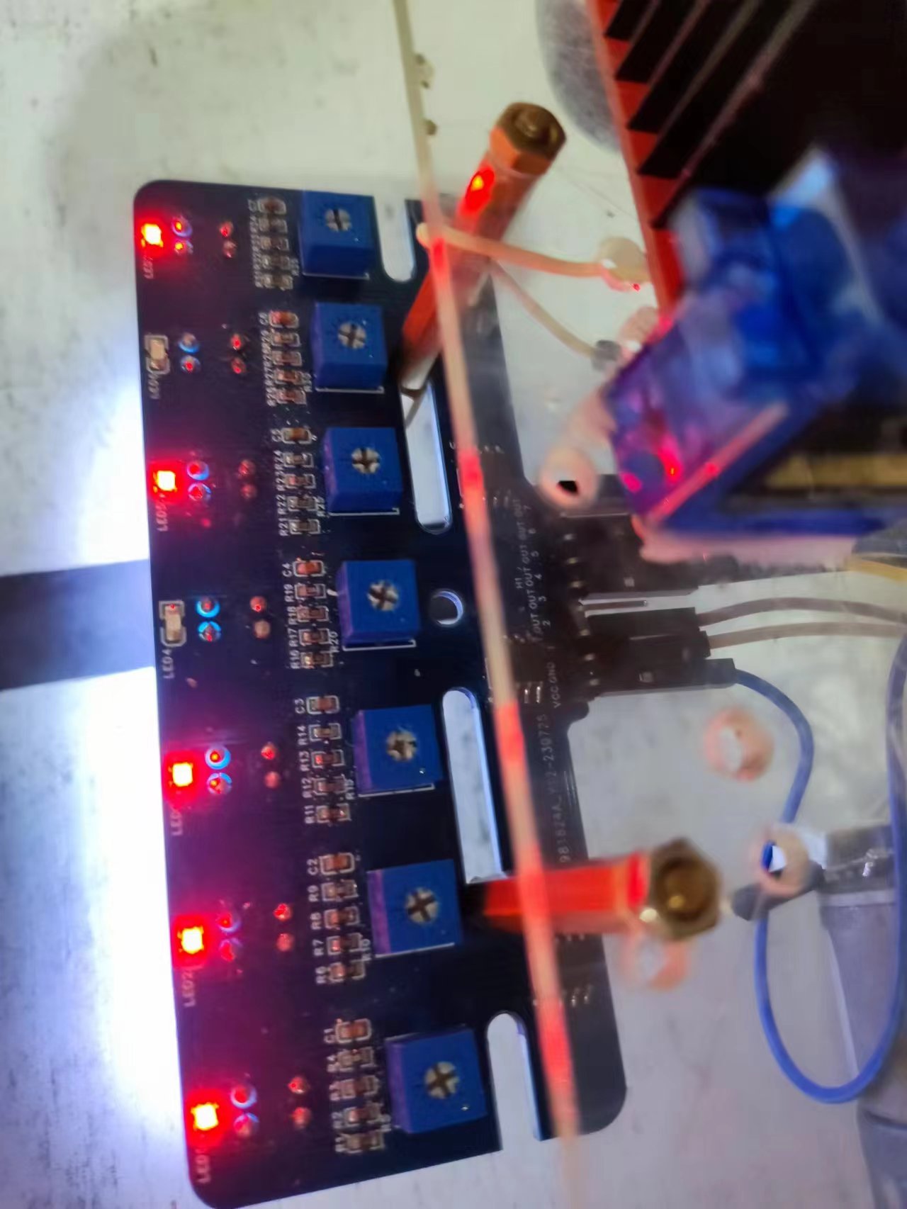

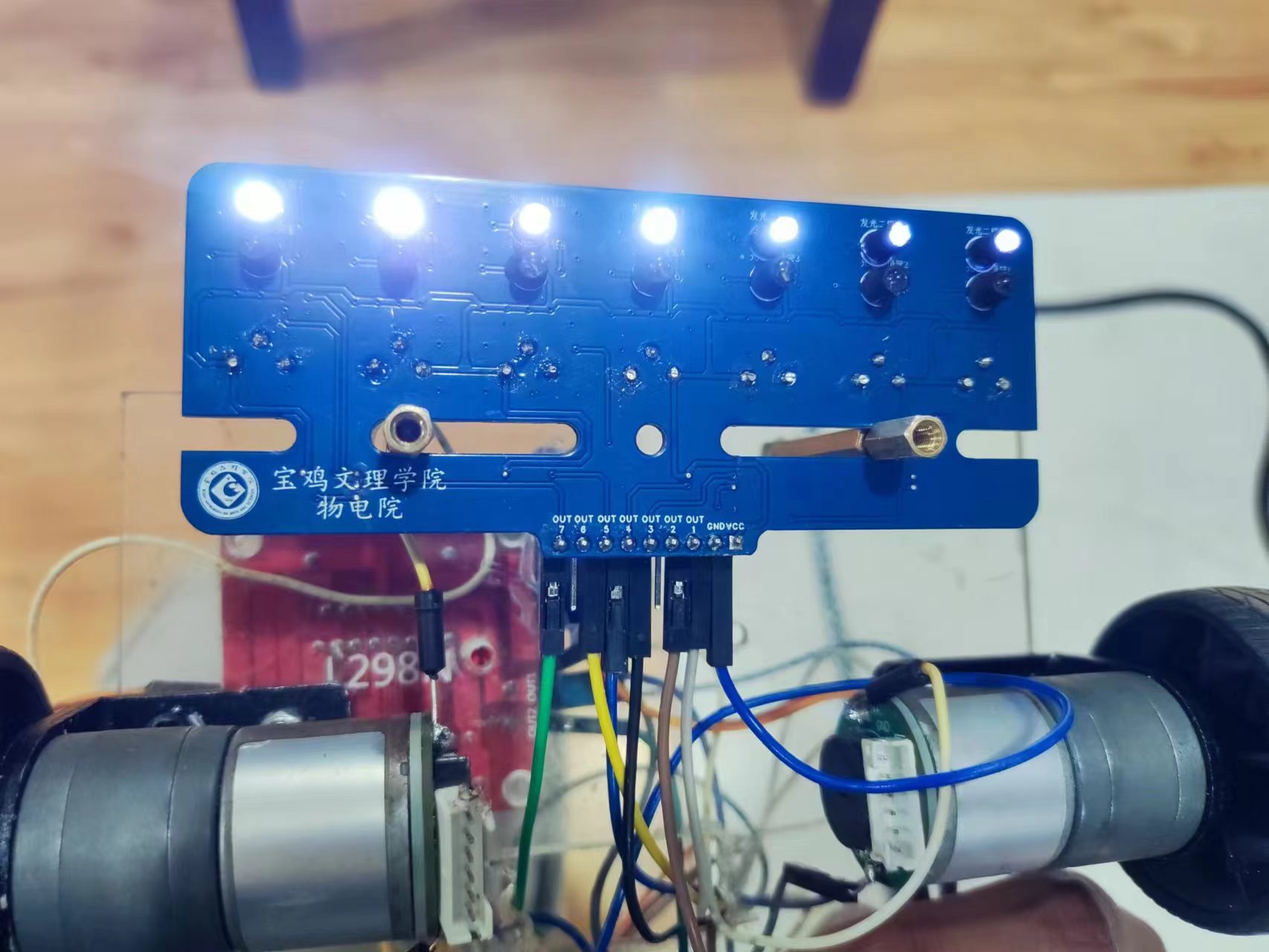

本工程由一个一路灰度循迹模块及一个七路循迹模块组成,以lm393为核心,通过光敏二极管及发光二极管实现循迹效果。电路参考开源广场中大佬们画的tcrt5000电路。 灰度循迹已验证,可正常使用。

内含有一个一路的灰度循迹模块和一个七路的灰度循迹模块,该模块是本人刚开始学习pcb的时候画的,有些走线可能不合理,请谨慎参考。
灰度循迹经焊接后可正常使用,pcb中标有发光二极管的led处用于焊接发光led(光色根据所要识别的地图背景来定,常用发白光的led),pcb中标有光敏二极管的led处焊接光敏二极管(即光电二极管)。
焊接时建议先用等长的黑色热缩管包住发光led和光电led,再进行焊接。
