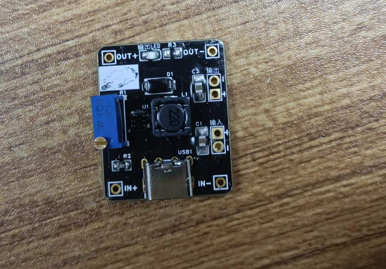

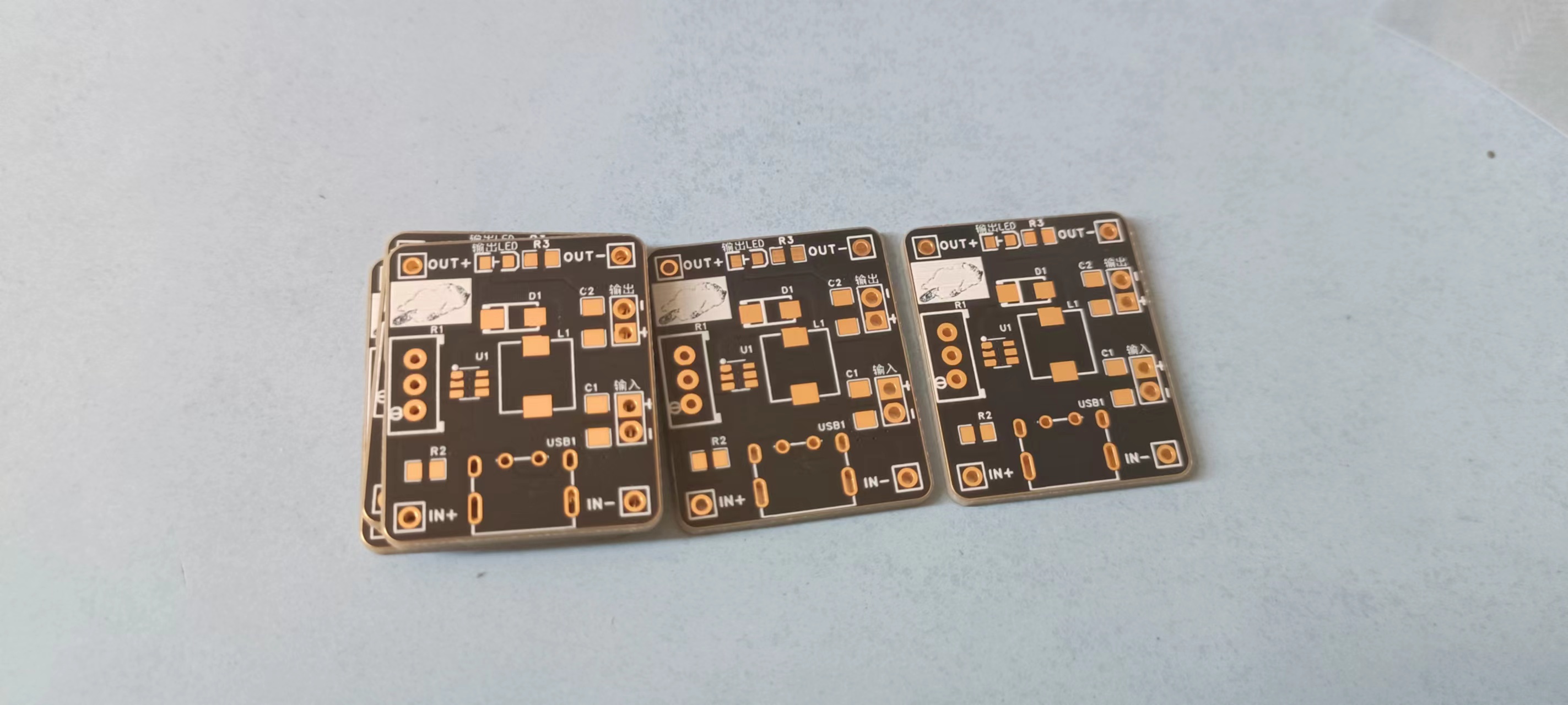

一个MT3608升压模块,布线布局不一定标准,请谨慎参考。
简介:一个MT3608升压模块,布线布局不一定标准,请谨慎参考。
CC BY-NC-SA 3.0
创建时间:2024-04-16 23:07:14更新时间:2024-04-17 11:33:09
实物经焊接验证后可用。电路图中100kΩ滑动变阻器可换为10kΩ,请根据自己需要调节升压幅值的速度需求合理更换。
