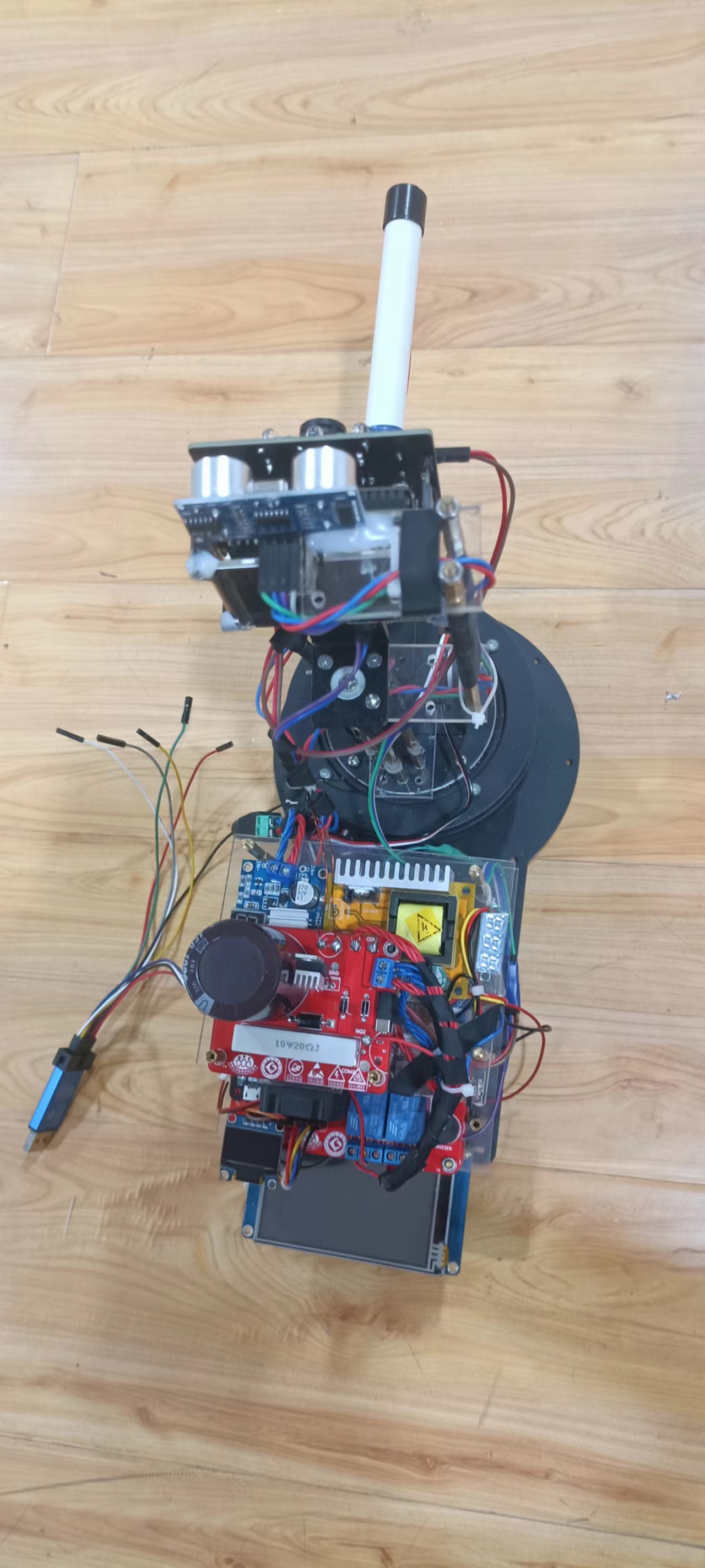

此板自己画来做19年电赛模拟电磁曲射炮题目主控板,板载三路舵机接口,三路5V独立供电,两路继电器,三路串口……
简介:此板自己画来做19年电赛模拟电磁曲射炮题目主控板,板载三路舵机接口,三路5V独立供电,两路继电器,三路串口……
CC BY-NC-SA 3.0
创建时间:2024-06-24 08:33:22更新时间:2024-06-24 09:21:17

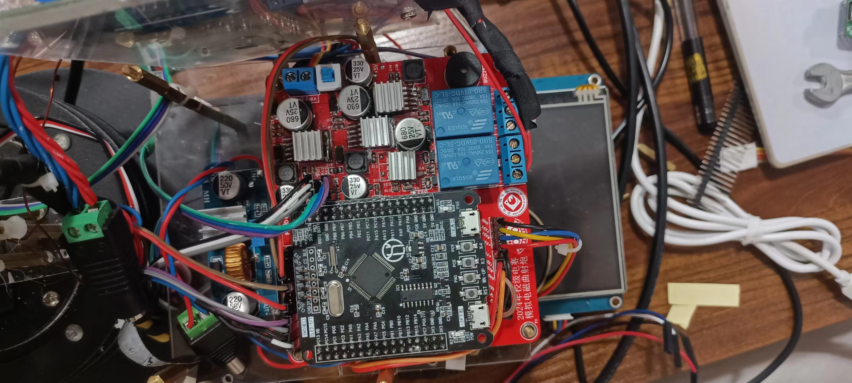

首先注意此板680uf电容封装选小了,如果自己要画一定要记得更改!!!
  此板保护电路部分采用机甲大师A型板保护电路(实际就是增加电容,EDS二极管,磁珠),经测试全功能正常使用,目前为止未出现任何因供电不足、干扰电压过高影响通信或损坏器件的情况,本人采用此板参加校电赛做模拟电磁曲射炮题目也全部完赛。
