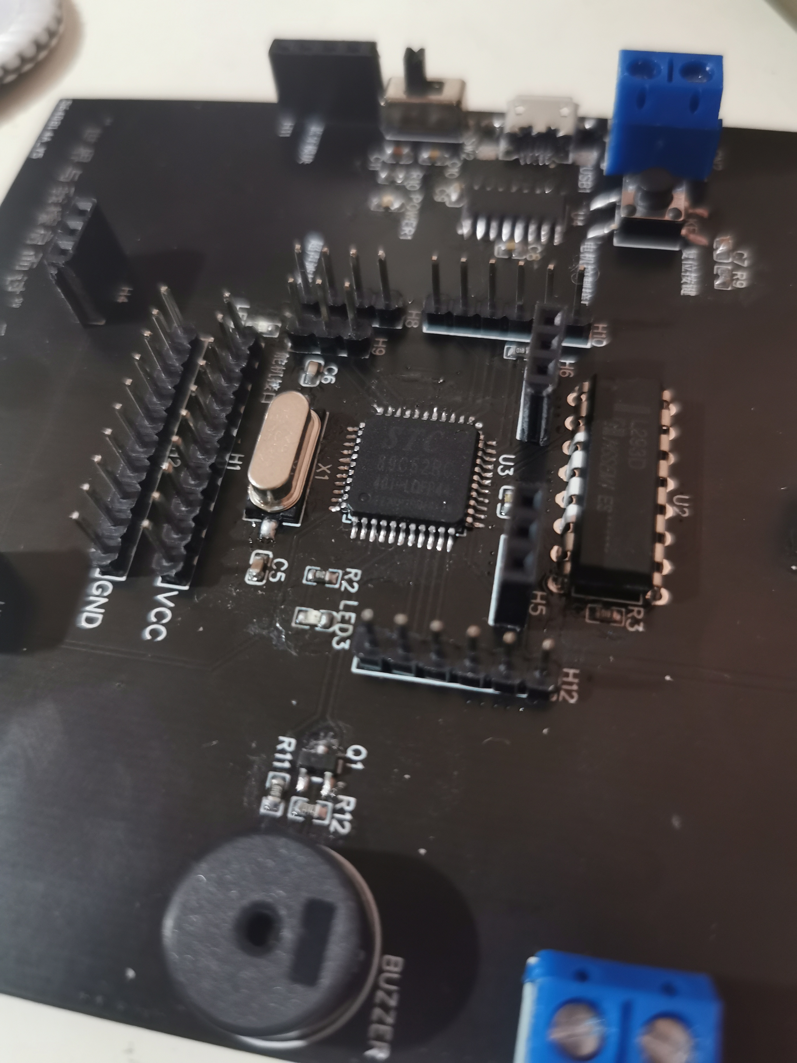

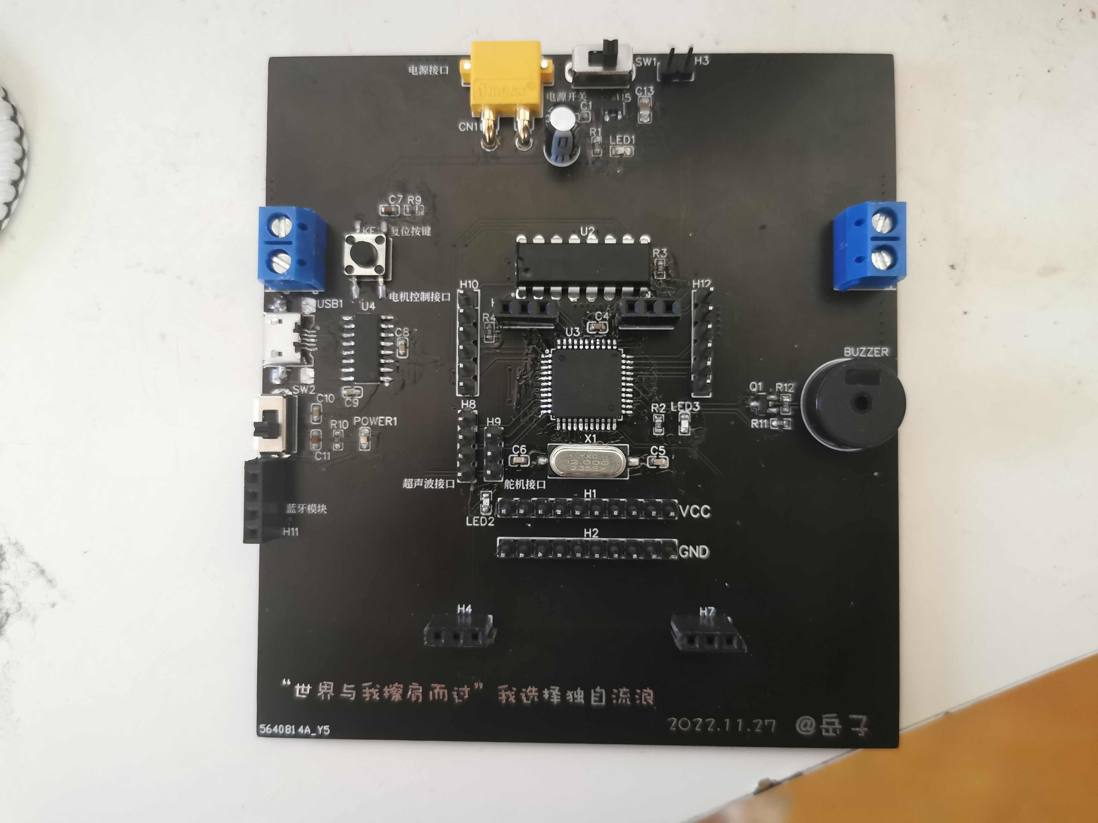

一.描述
(1)基于STC89C52设计的智能小车,改用了贴片封装,没有使用较为常见的直插式芯片。

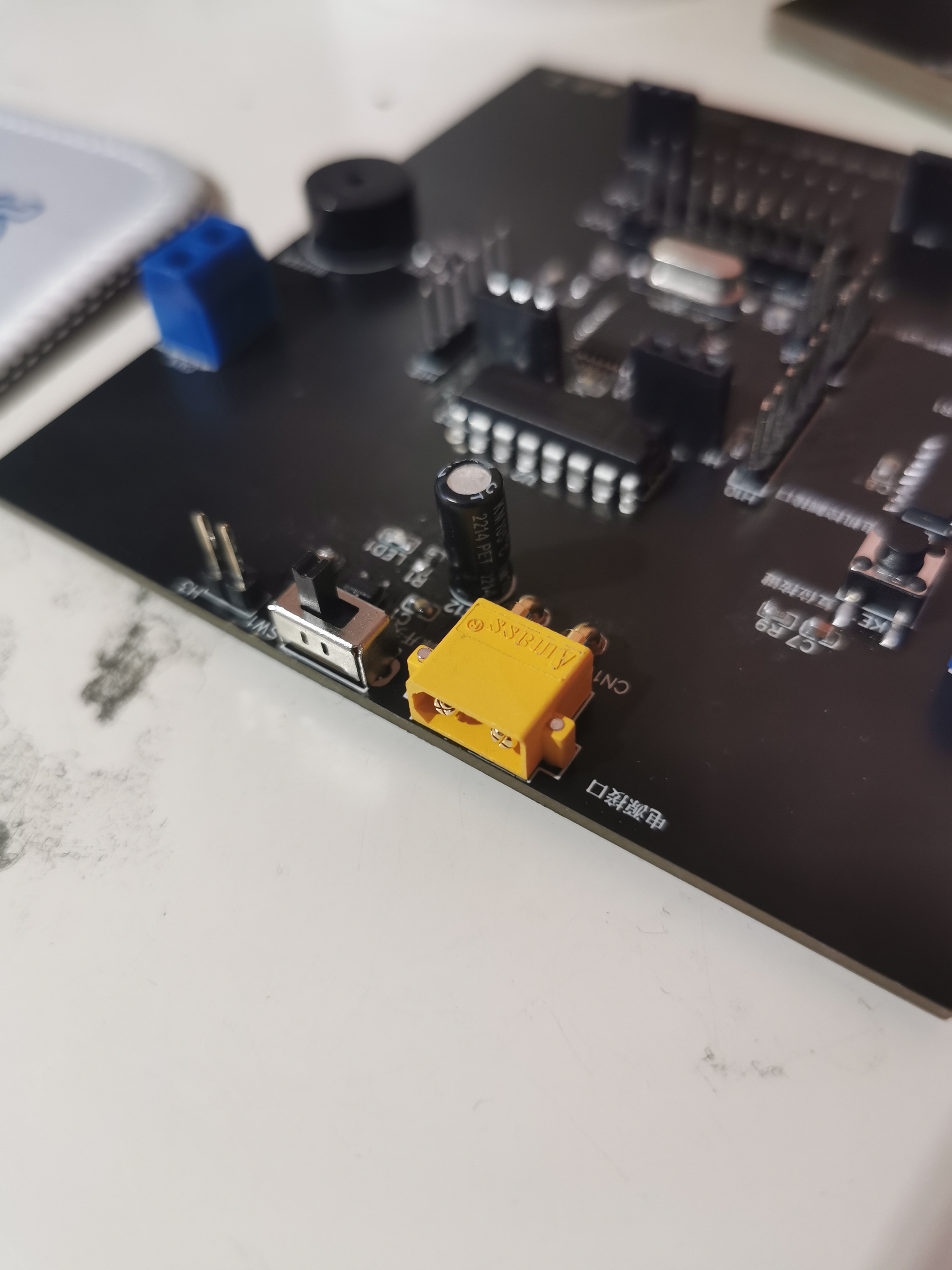

(2)电源接口使用XT30接口,烧录接口采用C口(建议改为M口)

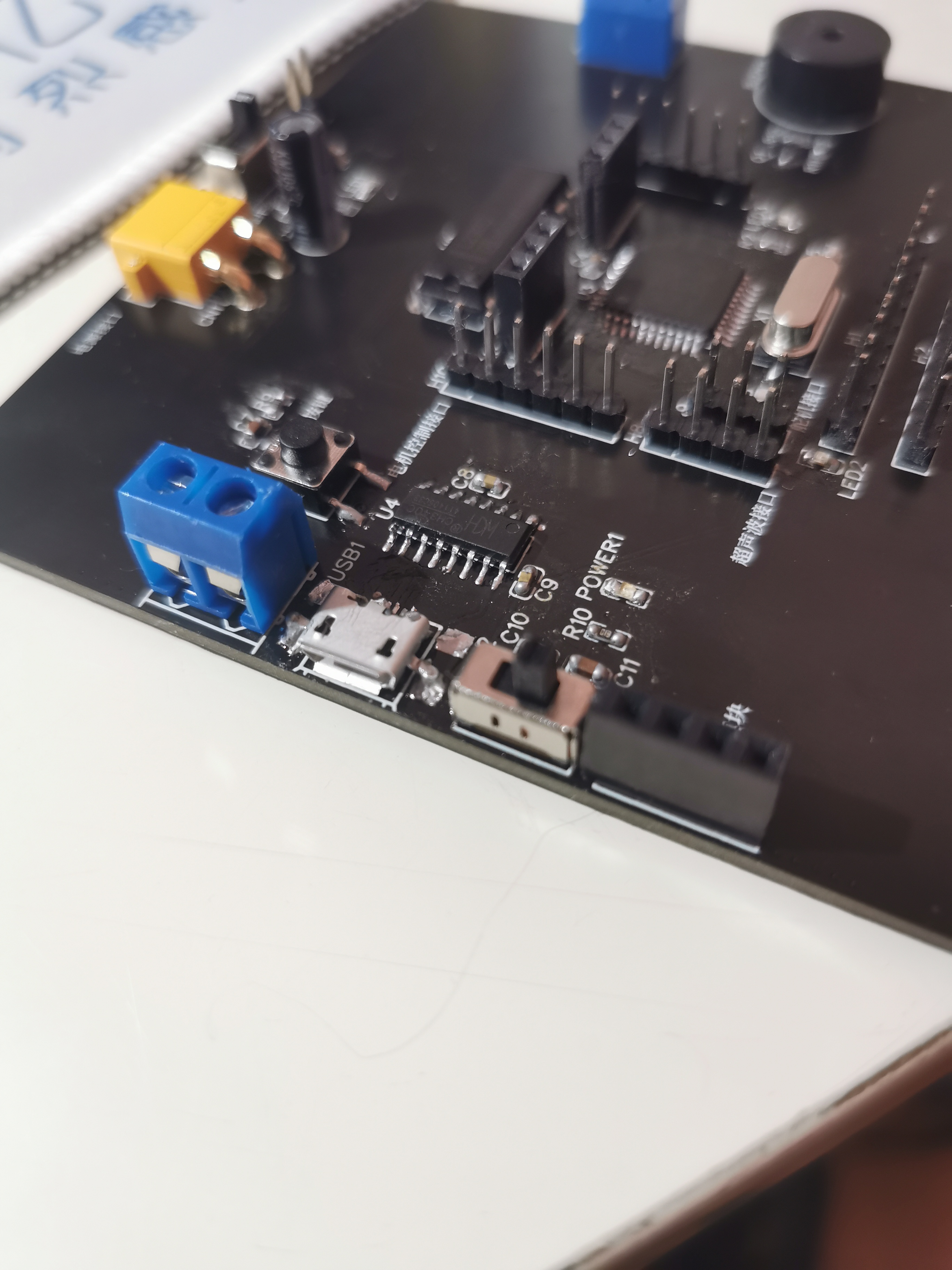

(3)使用CH340C对程序进行烧录,程序使用自编各模块小车程序即可
(4)板子大小根据智能小车模型量身打造(可以根据自己设计思路即要求不断改变)
(5)排母排针是为不同工作模块所准备,板子上用丝印进行了标记。
(6)各工作模块需要自行设计,如有添加请自行修改。
