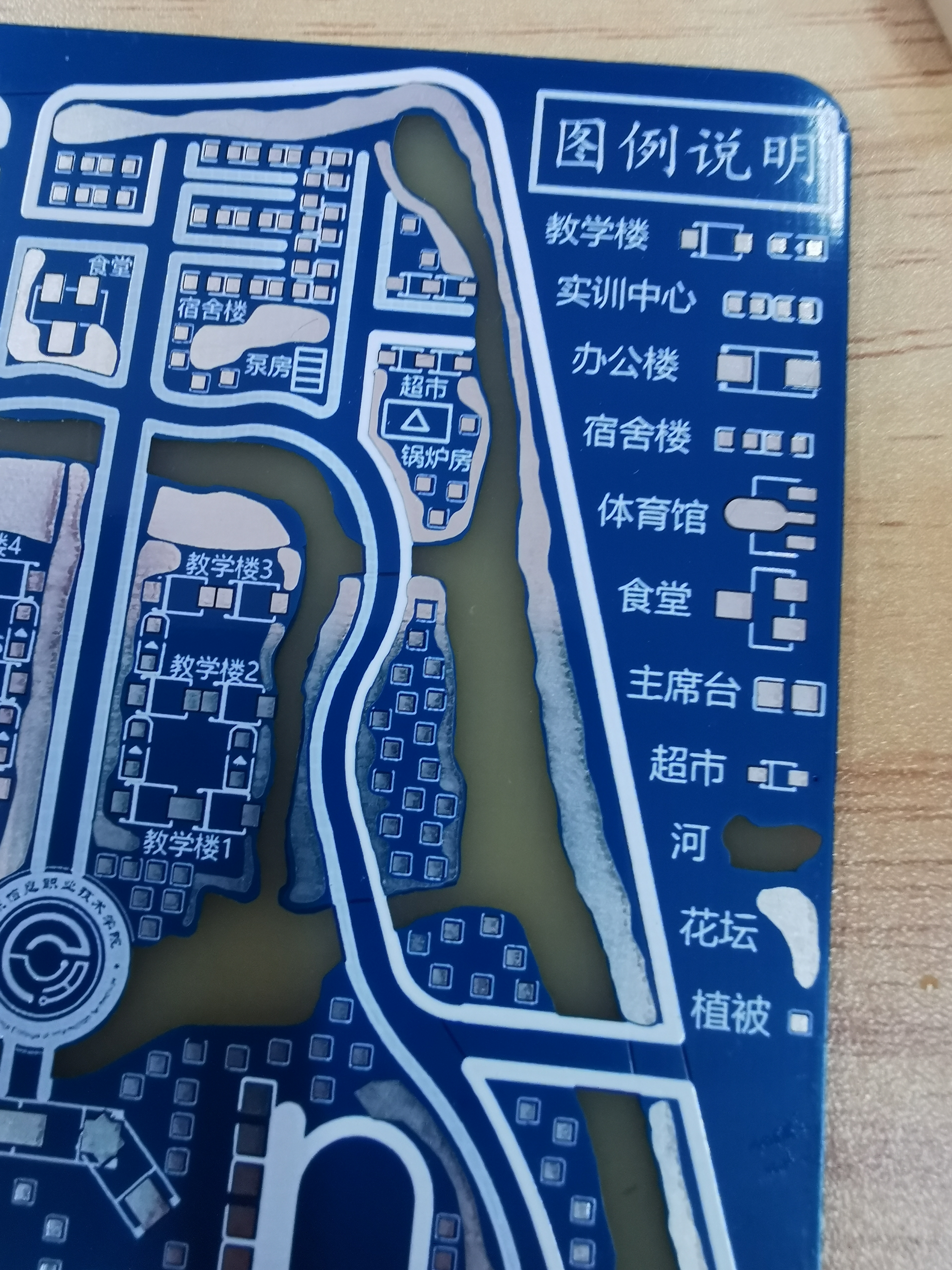

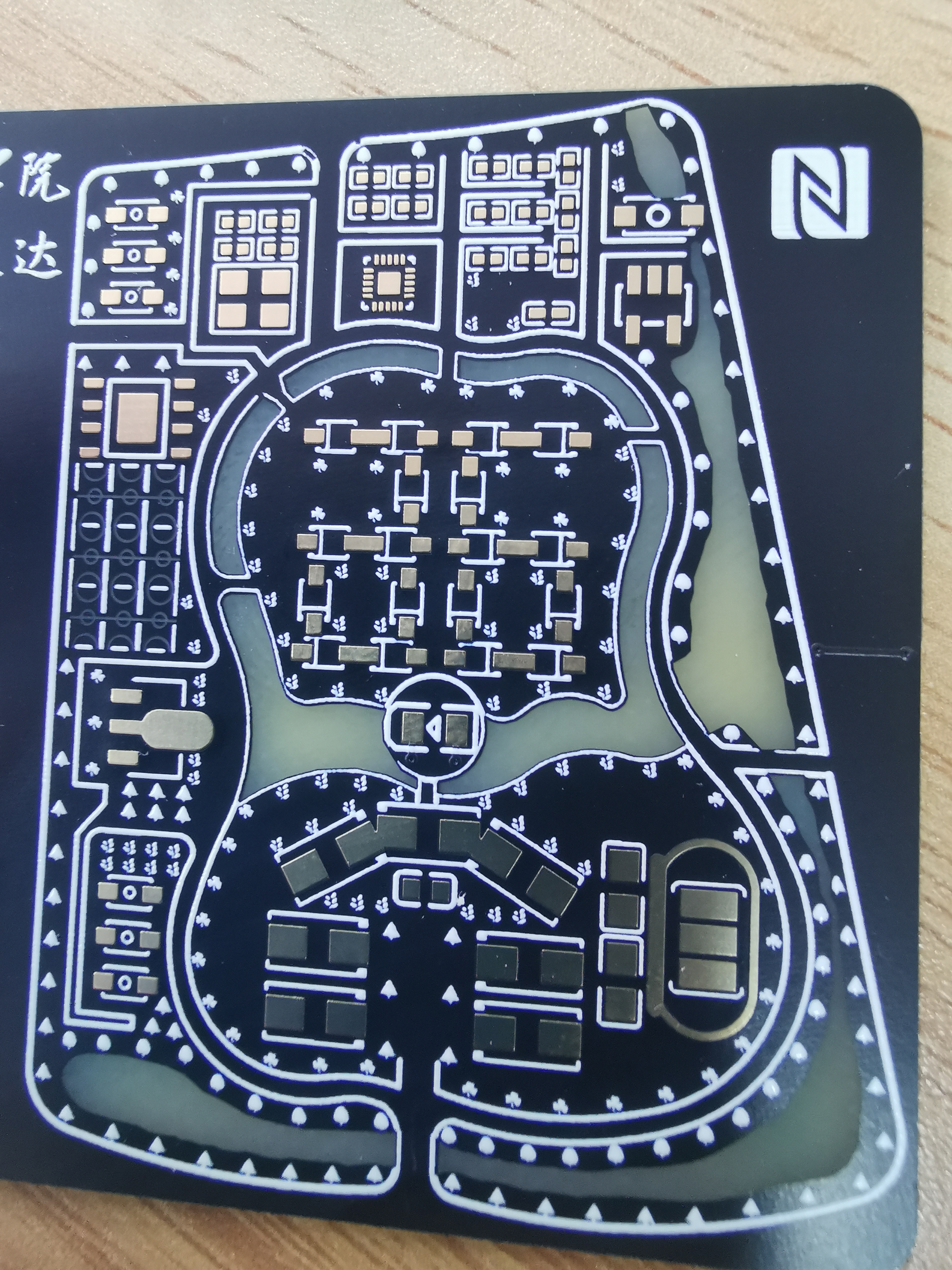

终于完成了校园NFC卡片,使用的是NXP射频模块芯片,用了一些自己研究出来的画法,欢迎大家交流,提出宝贵意见~
简介:终于完成了校园NFC卡片,使用的是NXP射频模块芯片,用了一些自己研究出来的画法,欢迎大家交流,提出宝贵意见~
创建时间:2024-04-27 17:59:32更新时间:2024-04-28 11:43:24
画图中的过程与技巧
1.在去年就有了这种想法但是一直没有落实,上手之后发现好像没有很简单,在刚开始画图时,看了很久俯瞰图,想象样子大体画了一下,由于我们学校有河流,所以我就想到了用顶层阻焊层的方法能够将河流与其他部分区分出来了(如下图所示,应该能看出来哪个是河流)
2.在这个过程中遇到过一些挫折,比如我想到学校当中有植被,是不是可以通过铺铜+阻焊的搭配将铺铜展露出来,然后就有了,黑色,金色,透明色的三种搭配,但是我并不知道NFC板子不要出现大面积铜皮,就导致我白费了很多时间,好看很重要,但是能用更重要(下图应该能看出来我第一版三个层次的感觉)
3.最后聊一下个人经验,在画的时候不要想展现太多细节,细节过多会导致看起来很乱,一切尽量从简,画出来还是很好看的!
