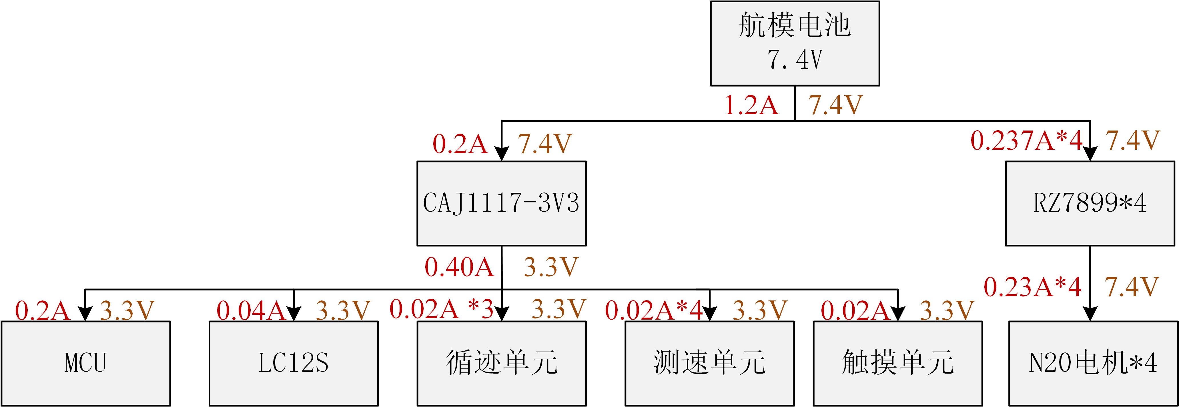

本作品紧紧围绕四驱车主题,设计了一款可在12CM宽标准四驱车赛道竞速的四驱车,可以适合多种复杂赛道。参考市面多种四驱车尺寸,设计的四驱车长宽16*10cm,车身修长,体积迷你。
简介:本作品紧紧围绕四驱车主题,设计了一款可在12CM宽标准四驱车赛道竞速的四驱车,可以适合多种复杂赛道。参考市面多种四驱车尺寸,设计的四驱车长宽16*10cm,车身修长,体积迷你。
创建时间:2021-03-21 15:38:15更新时间:2022-03-19 18:11:10
结构框图
电源树
本作品紧紧围绕四驱车主题,设计了一款可在12CM宽标准四驱车赛道竞速的四驱车,设计的四驱车最小转弯半径为30cm圆弧,可以适合多种复杂赛道。参考市面多种四驱车尺寸,设计的四驱车长宽16*10cm,车身修长,体积迷你。四驱车使用主控为STM8S系列高性价比单片机,电机控制频率为10kHz。使用一款三通道触摸芯片,上电后触控尾部电路板触摸按键,选择工作模式。工作模式包括竞速、循迹和遥控。竞速为四驱车四个轮子100%占空比,全速前进。目前硬件功能全部符合设计要求,正在开发循迹和遥控功能的软件程序。
