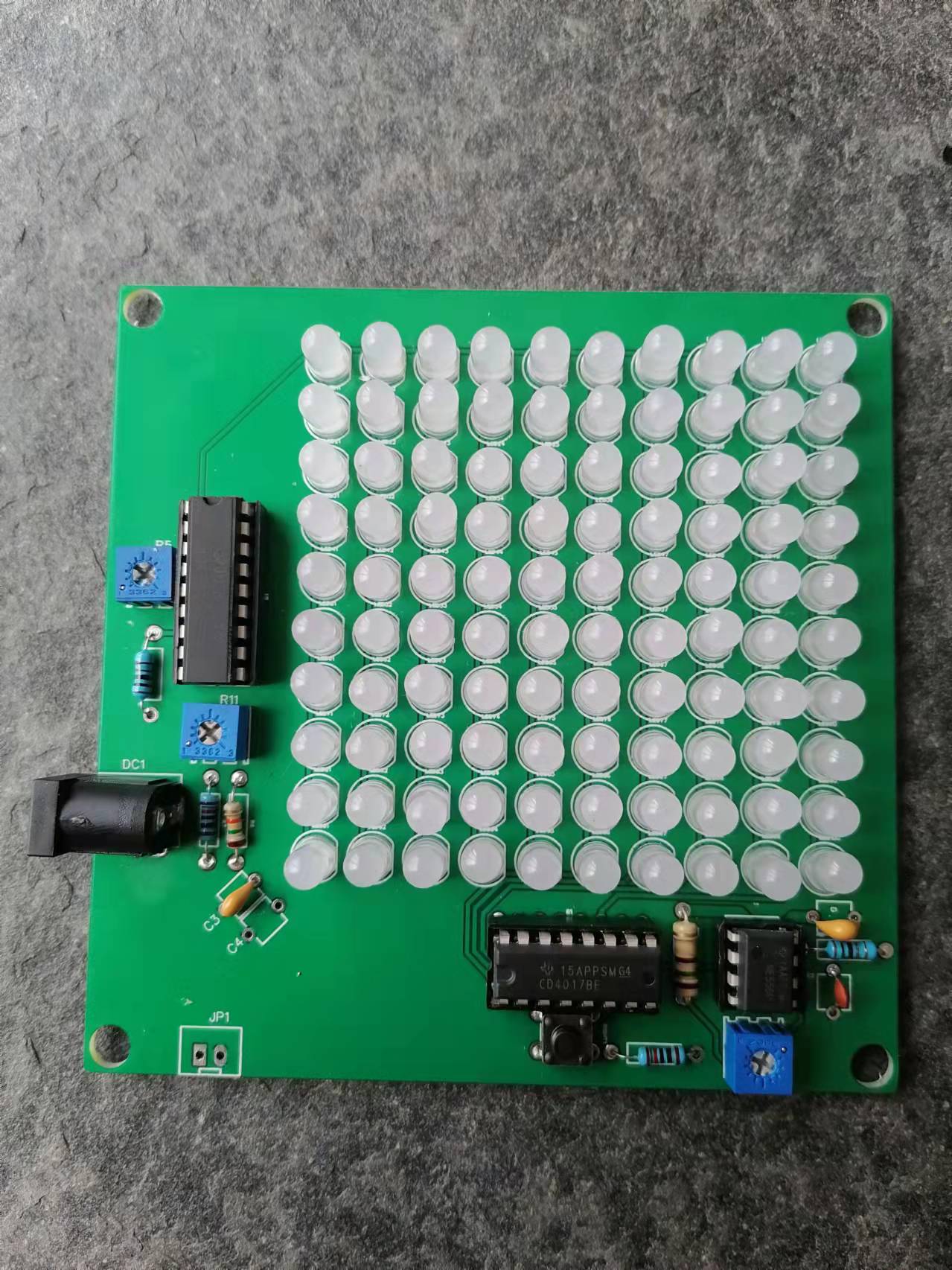

用100个LED造个不需要编程的示波器玩具
简介:用100个LED造个不需要编程的示波器玩具
MIT
创建时间:2022-04-05 10:21:02更新时间:2022-04-13 13:07:48
      专业版暂时没有预览功能,点击右上编辑器打开即可打开原理图PCB。
      先说好了哈,如果您是需要进行测量或使用的检查波形,就千千万万不要寄托与这个设计,真就是个用于学习的设计!!!如果是刚需,没必要节省这个仪器的钱,某宝几十块M3做的手持示波器也可以顶一阵子了。
       这个项目仅仅是因为我的插件 LED 用不完了,得消耗一点。后面看看能不能改进,做个更大的点阵示波器,还得继续消耗点LED。

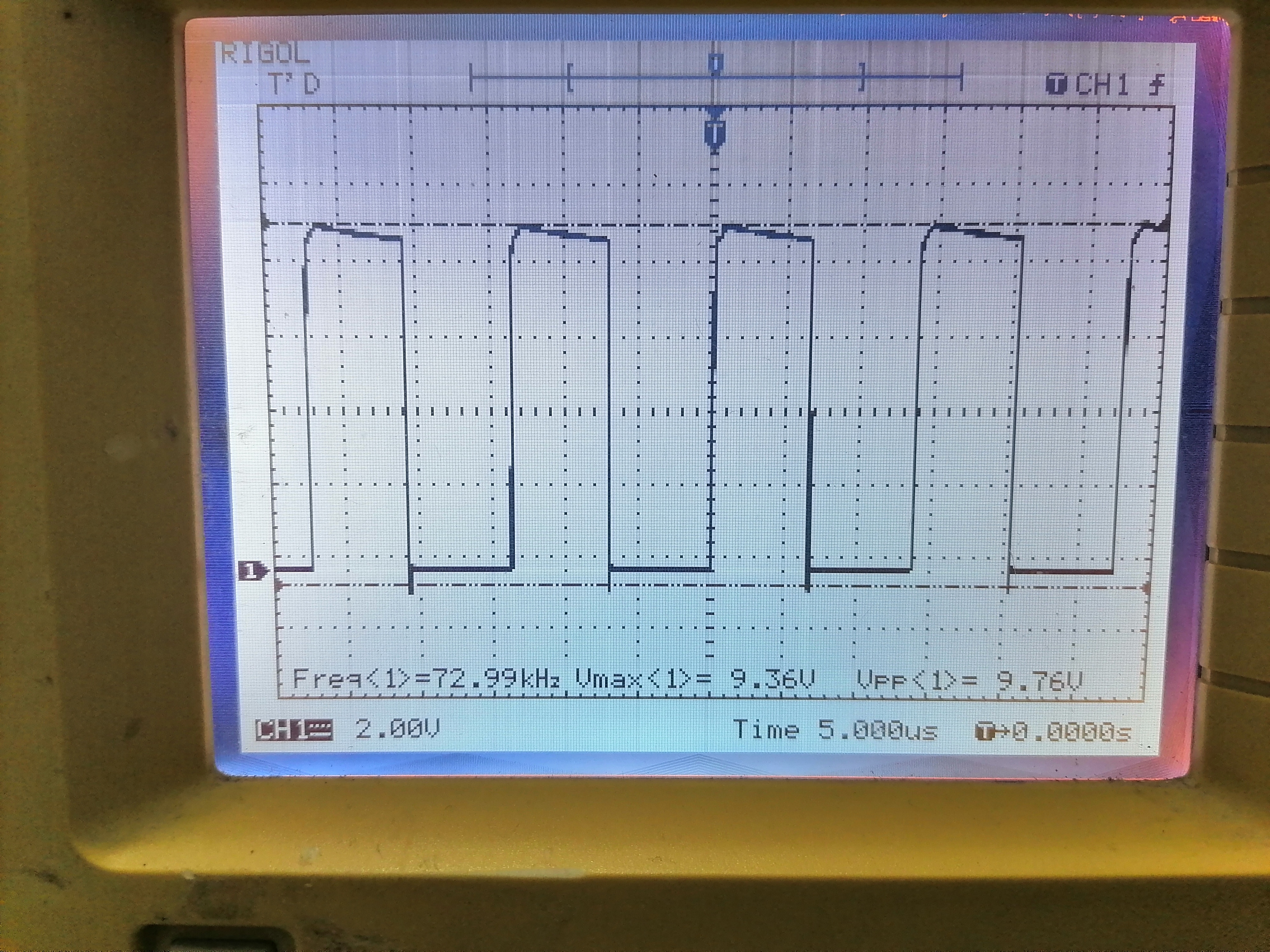

R4向左调整增大频率输出,按照设计参数,最大频率可达72.99khz。但实际使用中不是越大越好。

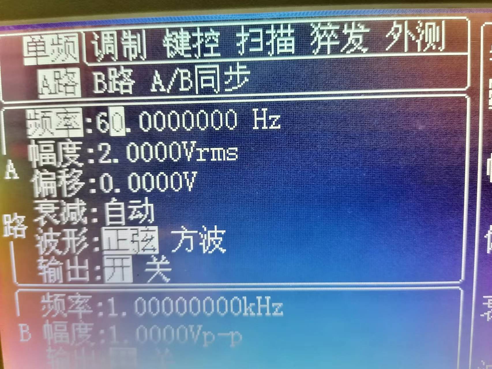

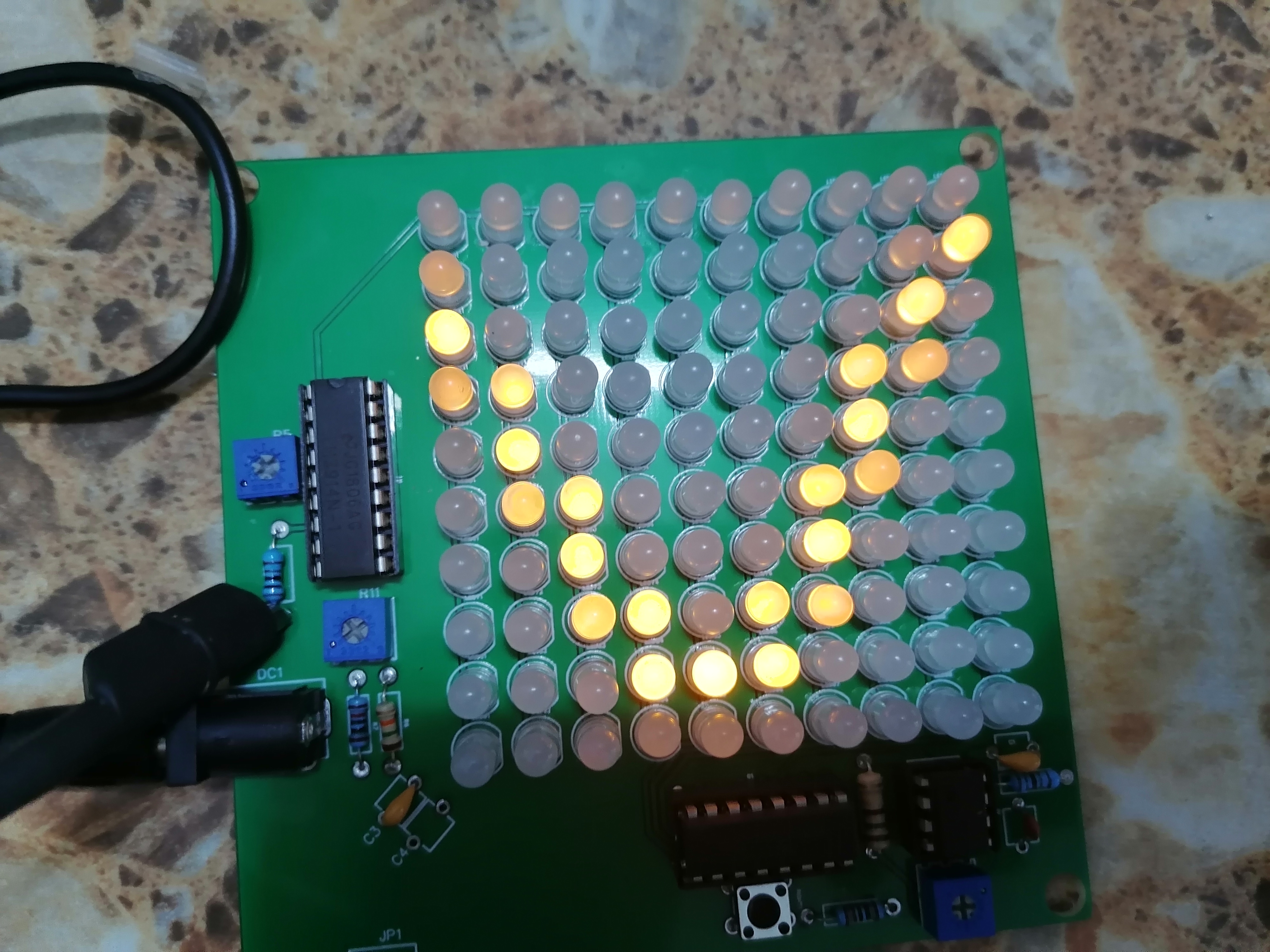

可以用信号发生器输出60hz或者40hz的频率,调整R11使波形在点阵居中,慢慢地来回调整R4的大小。
最终的效果如下:
