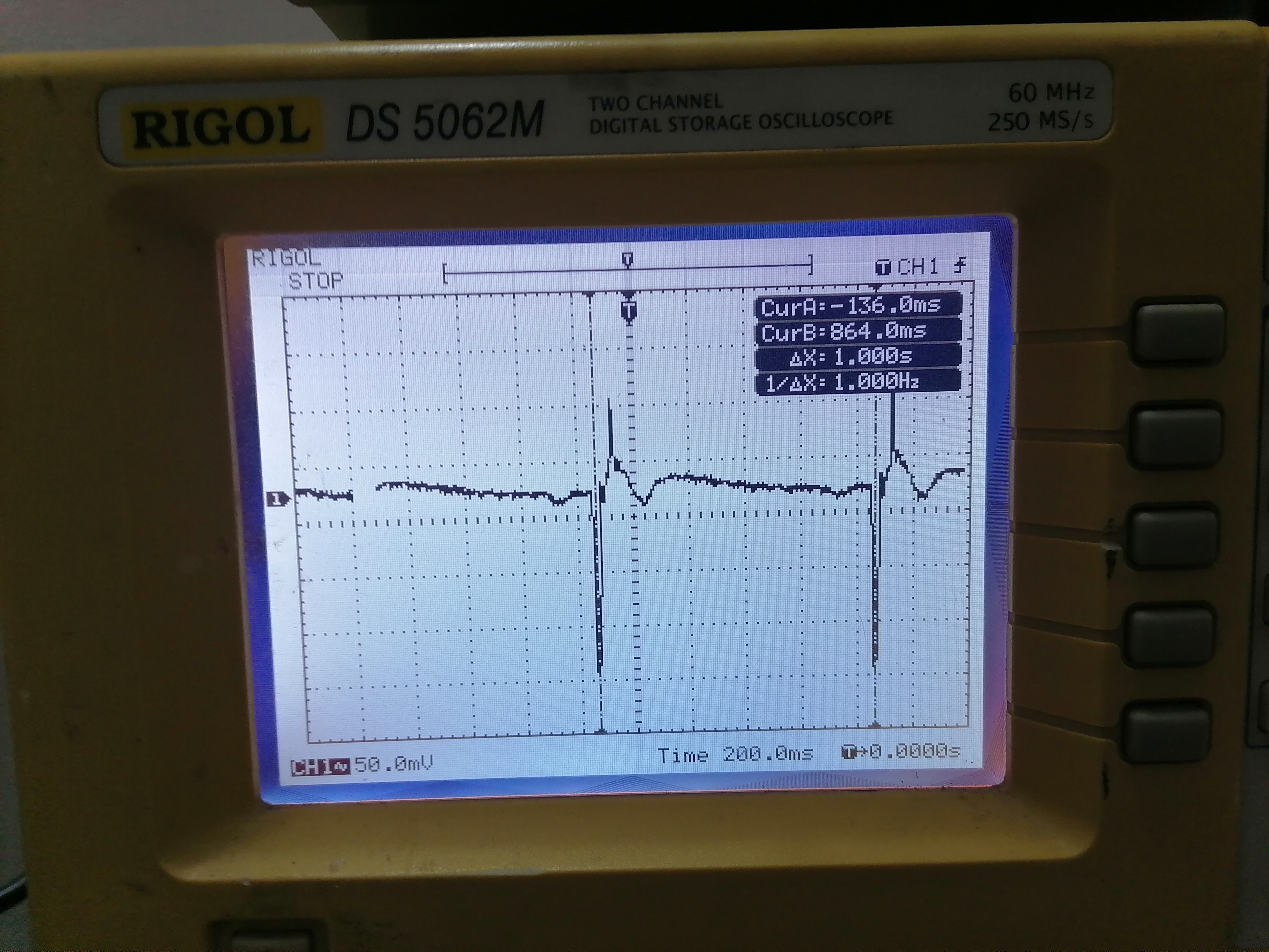

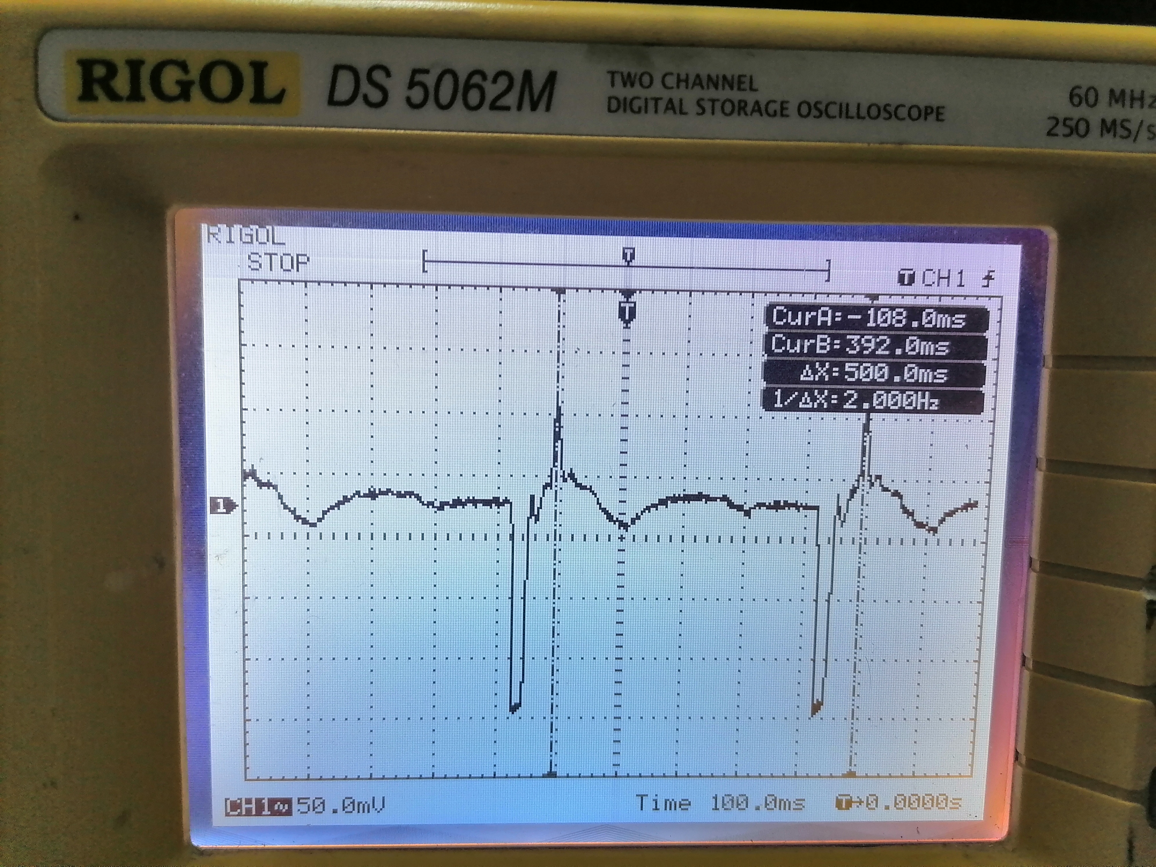

标准版 心电图模拟
简介:模拟人体单导心电电极的心电图信号,代替日常调试心电的时候的真实采集。
开源协议: MIT
之前玩过一段时间的心电采集。一开始是用AD8232模块,日常就自己一个人在房间自己搞电子,没人躺着给我测试。所以还要贴黏糊糊的电极,坐着穿衣服贴电极又很容易会脱落,免不了要打赤膊干活,好麻烦。所以就一直想着有没有一种电路帮我搞定这个测试,就找来了这个电路,其实其原理还是挺简单的。有空我详细写一下。一个开关是电源的,电源输入5-9V.另外一个开关是用来切换心率的,有60 和 120 次两个选择。PCB适配某宝上红色小小个的AD8232模块的3个电极接口(AD8232模块接3.3V电源的哈),把示波器挂在模块的OUTPUT上就可以看到以下的波形啦。元件都挺便宜的,大家可以copy玩一下。
