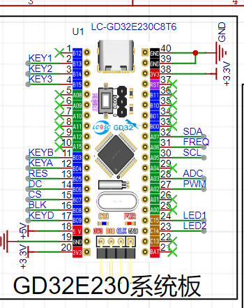

 主控板用的是立创开发板的最小系统板GD32e230c8t6(开始报名的时候有活动,发朋友圈集赞就可以领优惠卷,付个运费就可以把这个最小系统板拿到手)。

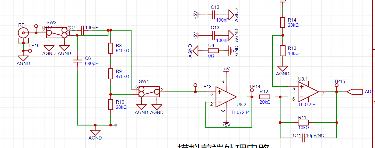

1、模拟前端处理电路
          低通FET运算放大器德州仪器芯片TL07IP作为电压跟随器(U8.2)和运算放大器(U8.1)。电路中有两个拨动开关SW2和SW4,当开关SW2拨到3引脚时,模拟前端电路处于DC直流耦合状态;当开关SW2拨到1引脚时,电路处于AC交流耦合状态。当开关SW4拨到3引脚时,采集的信号直接通过导线传递到放大器中,再传送到芯片中进行处理;当开关SW4拨到1引脚时,采集的信号会通过电阻R8、R9和R10进行分压,将信号衰减至原来的五十分之一,再传送到芯片中进行处理。

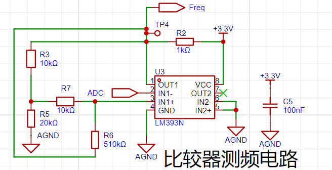

2、测频电路
          此电路是一个滞回比较器电路。为了实现频率测量,将ADC输入信号通过由LM393N构成的滞回电压跟随器进行信号比较,输出一个方波信号,用单片机定时器捕获功能来计算输入波形的周期大小,然后经过函数计算得到输入信号的频率大小。

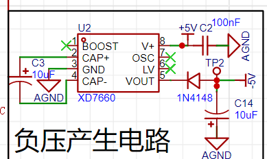

3、负压产生电路
         此电路负责产生-5V电压,为模拟前端处理电路提供-5V电压。

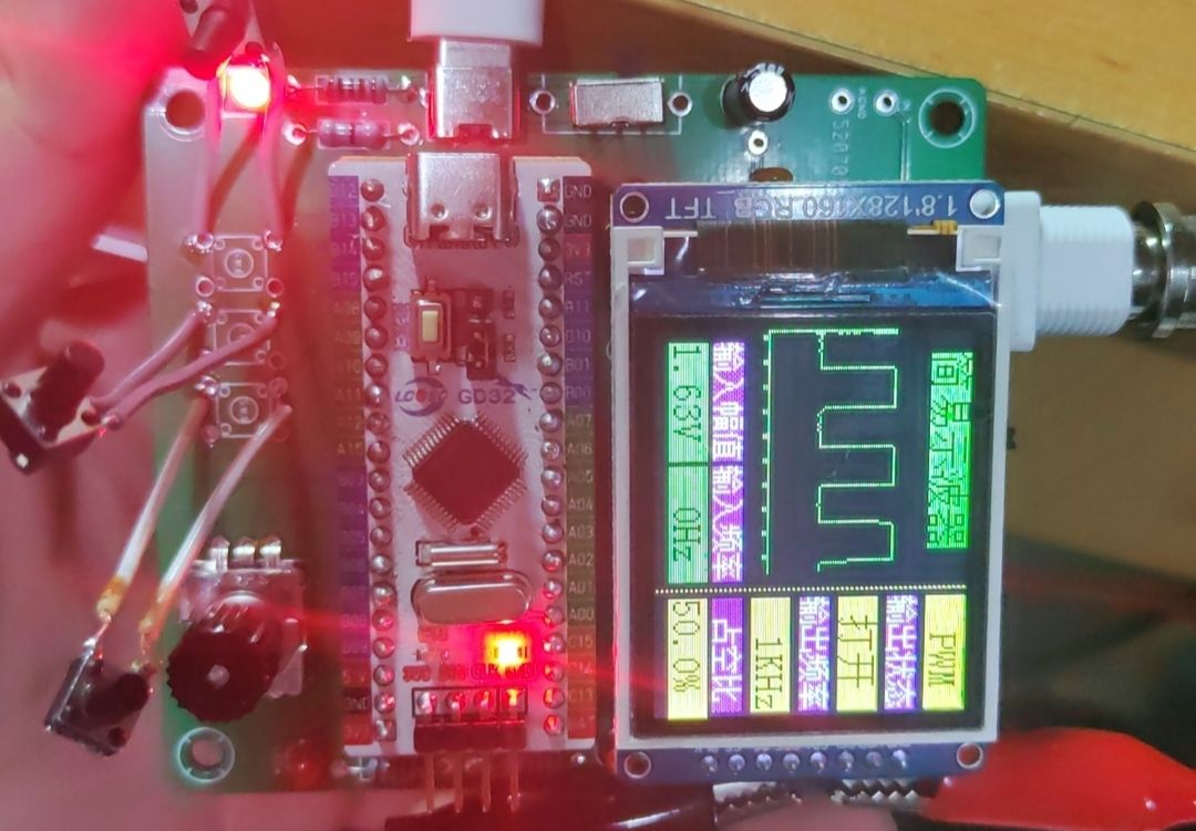

       usb电源输入电路负责为整个电路提供电压电流;1.8寸TFT屏幕,主控为st7735,使用SPI通信,展示波形和示波器的一些参数;旋转编码器负责控制波形的缩放和暂停;三个按钮分别负责pwm波输出的频率调节、占空比调节和pwm产生开关;
四、成品展示

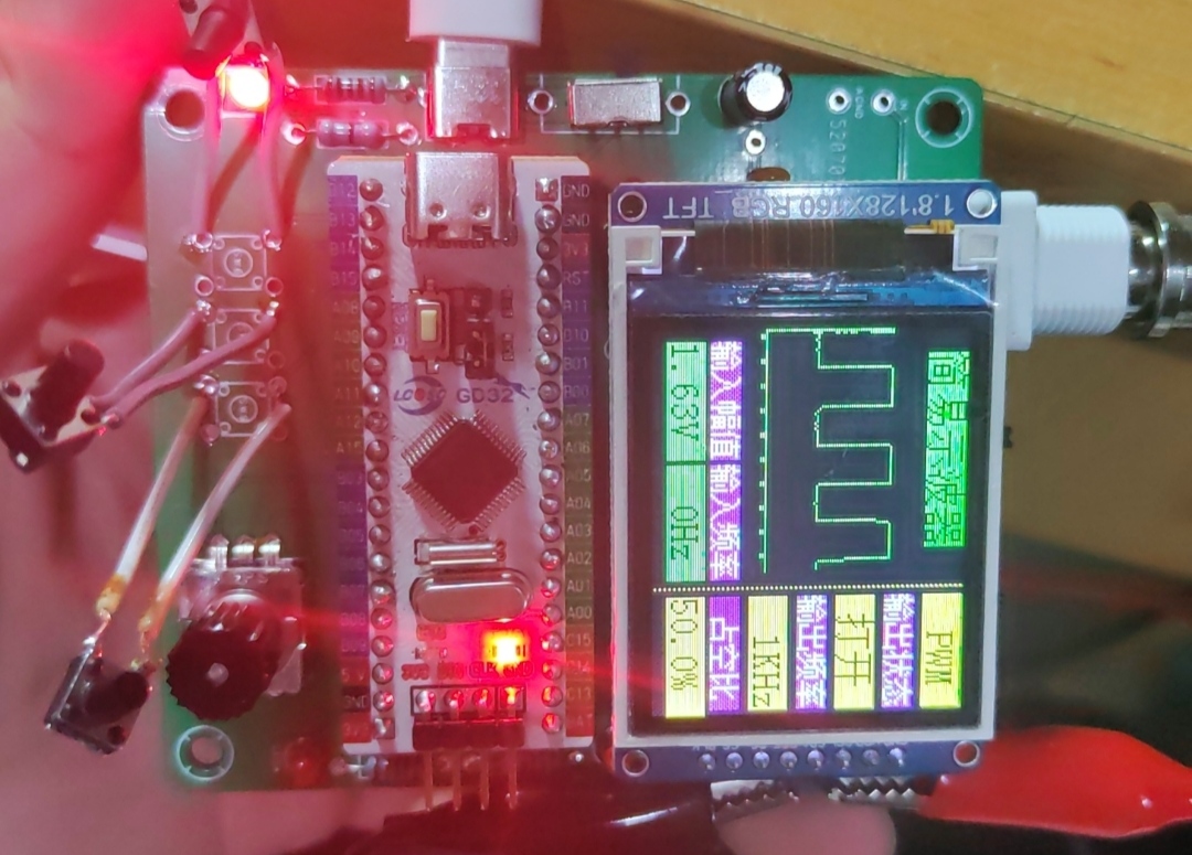

注:按键之前画错了,并且已经打板了,实在没办法只能把按键这么焊,输入频率没法显示,现在还没解决,欢迎各位大佬指出问题!
