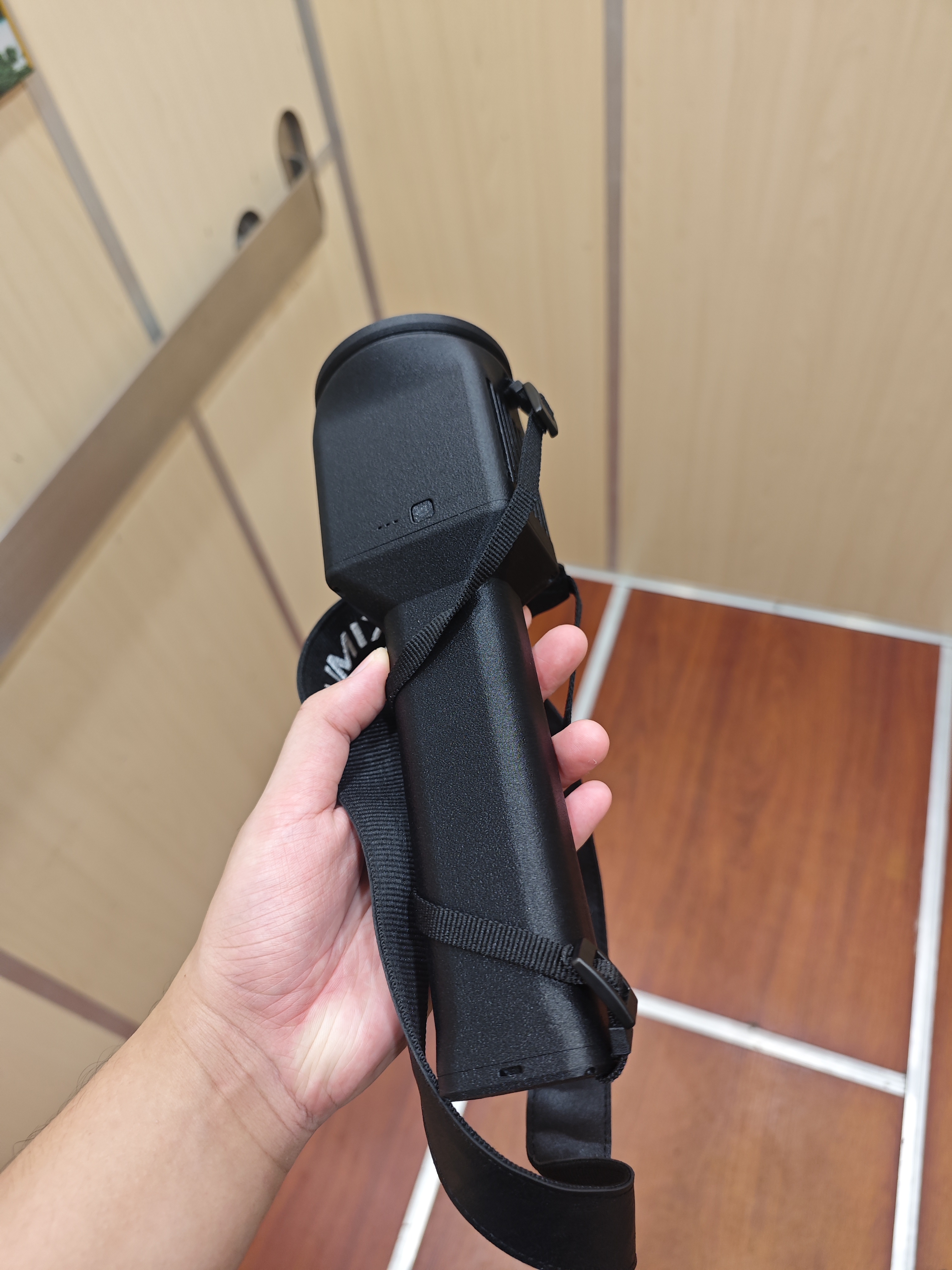

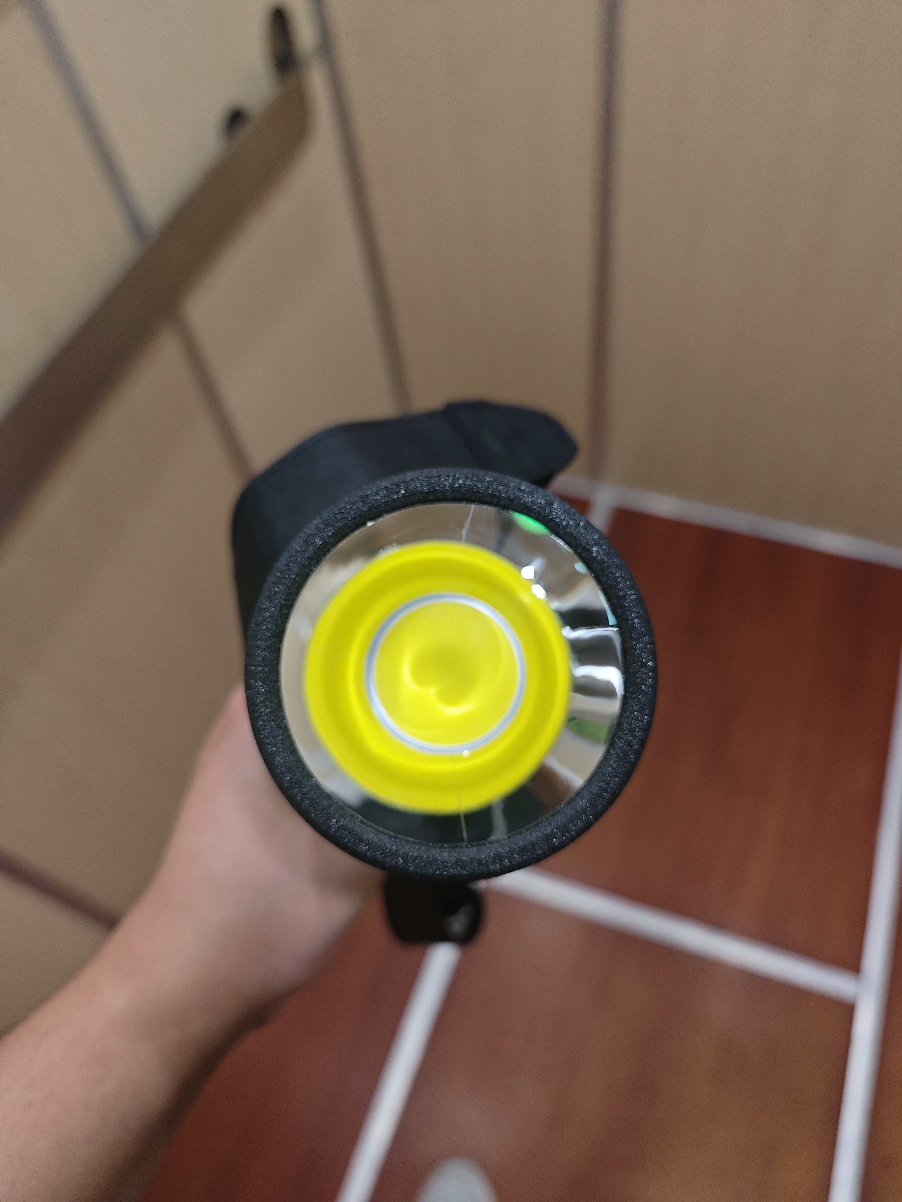

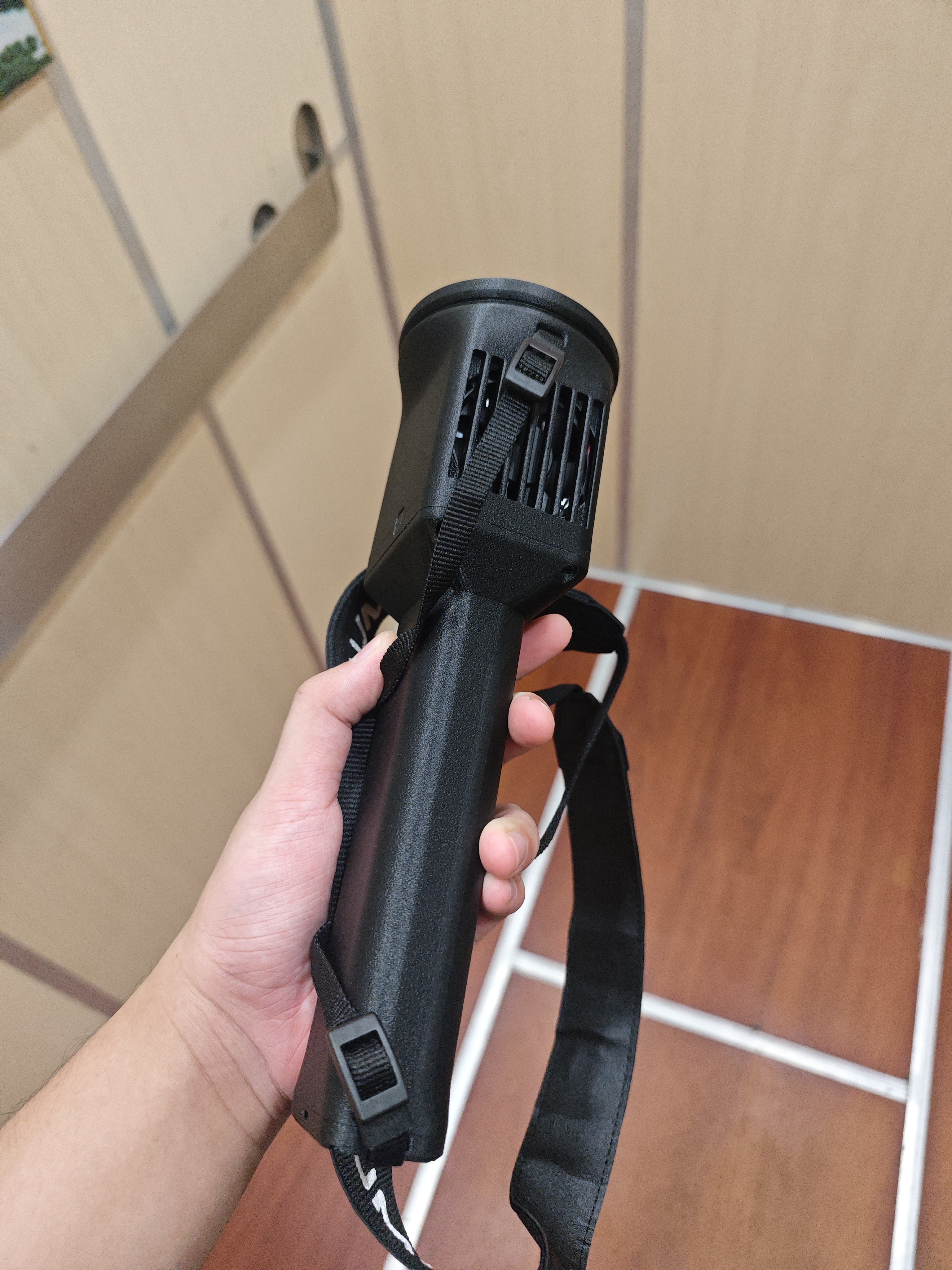

手电筒的名字是光锤201,在光锤200基础上优化了重量、体积、成本,可以常亮200w30000lm不降档,重量约为720g,200w下续航约为19分钟,15w下续航约为5小时,复刻物料成本约200元
简介:手电筒的名字是光锤201,在光锤200基础上优化了重量、体积、成本,可以常亮200w30000lm不降档,重量约为720g,200w下续航约为19分钟,15w下续航约为5小时,复刻物料成本约200元
复刻成本:200

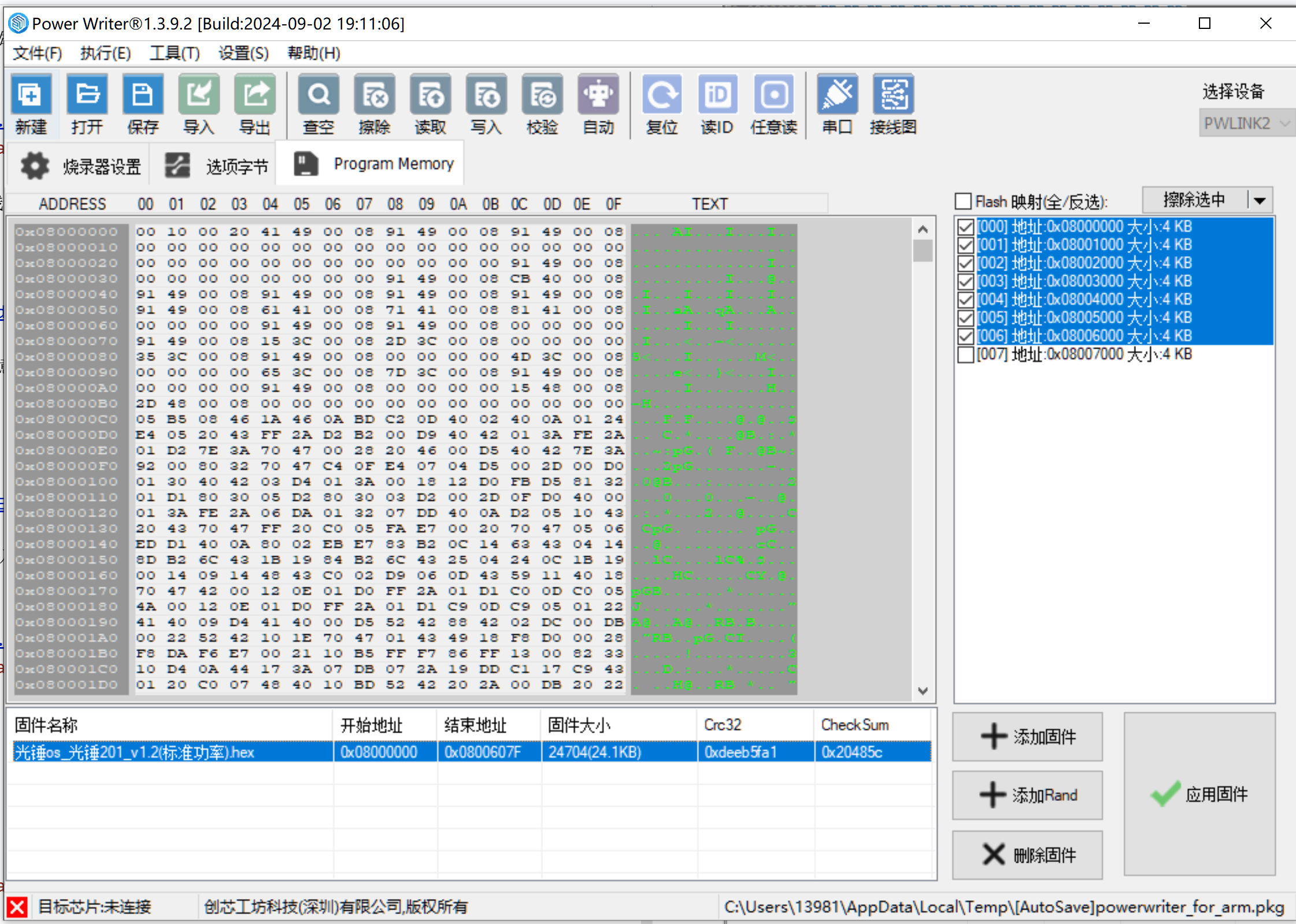

光锤os_光锤201_v1.2.2(标准功率).hex
68
光锤os_光锤201_v1.2.2(功率微调+2).hex
42
光锤os_光锤201_v1.2.2(功率微调-2).hex
38
光锤os_光锤201_v1.2.2(功率微调+4).hex
51
