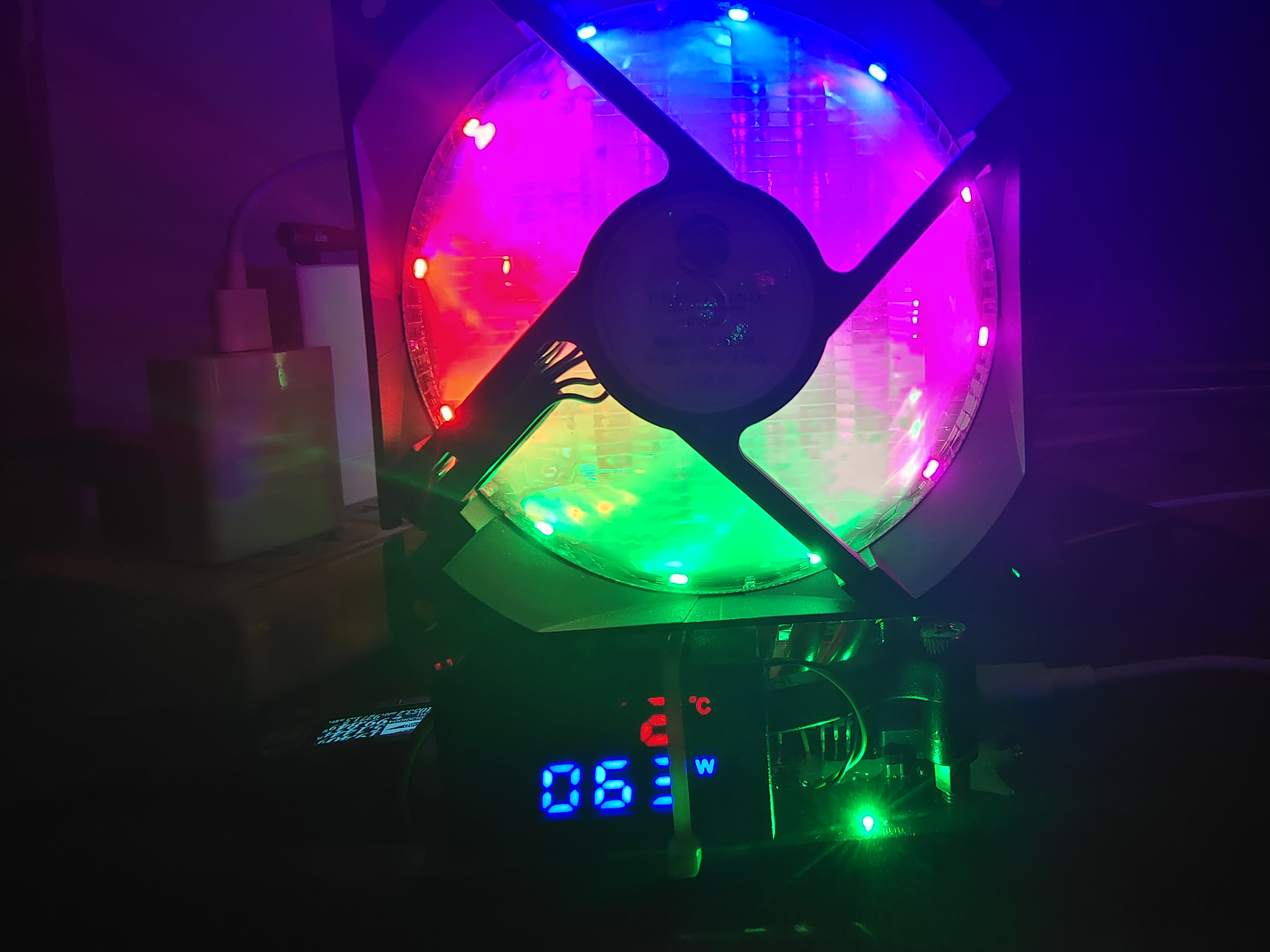

7管电子负载,扇热搞好上个几百瓦没问题
简介:7管电子负载,扇热搞好上个几百瓦没问题
CC-BY-NC-SA 3.0
创建时间:2023-01-13 17:51:17更新时间:2023-03-13 09:52:23

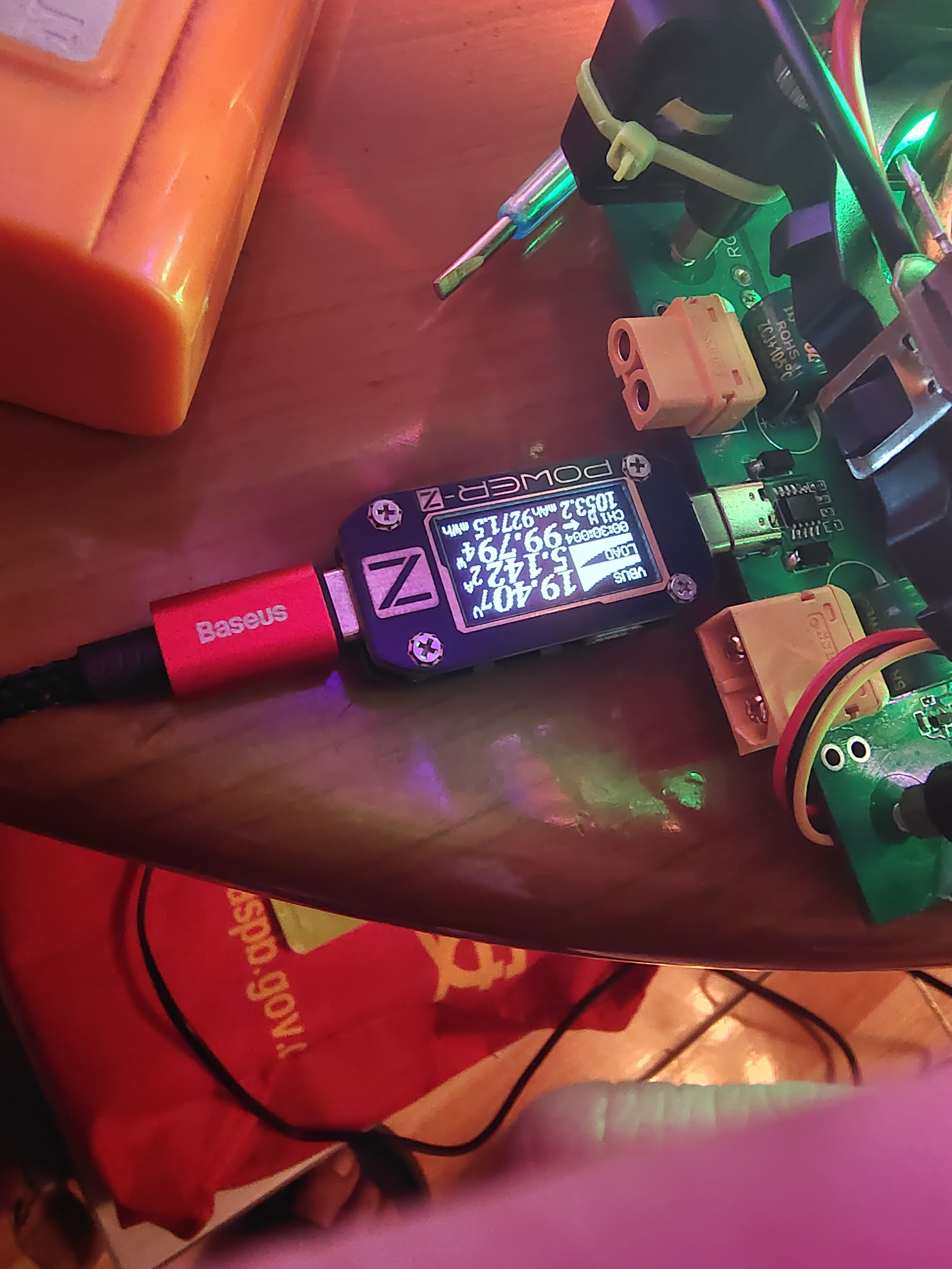

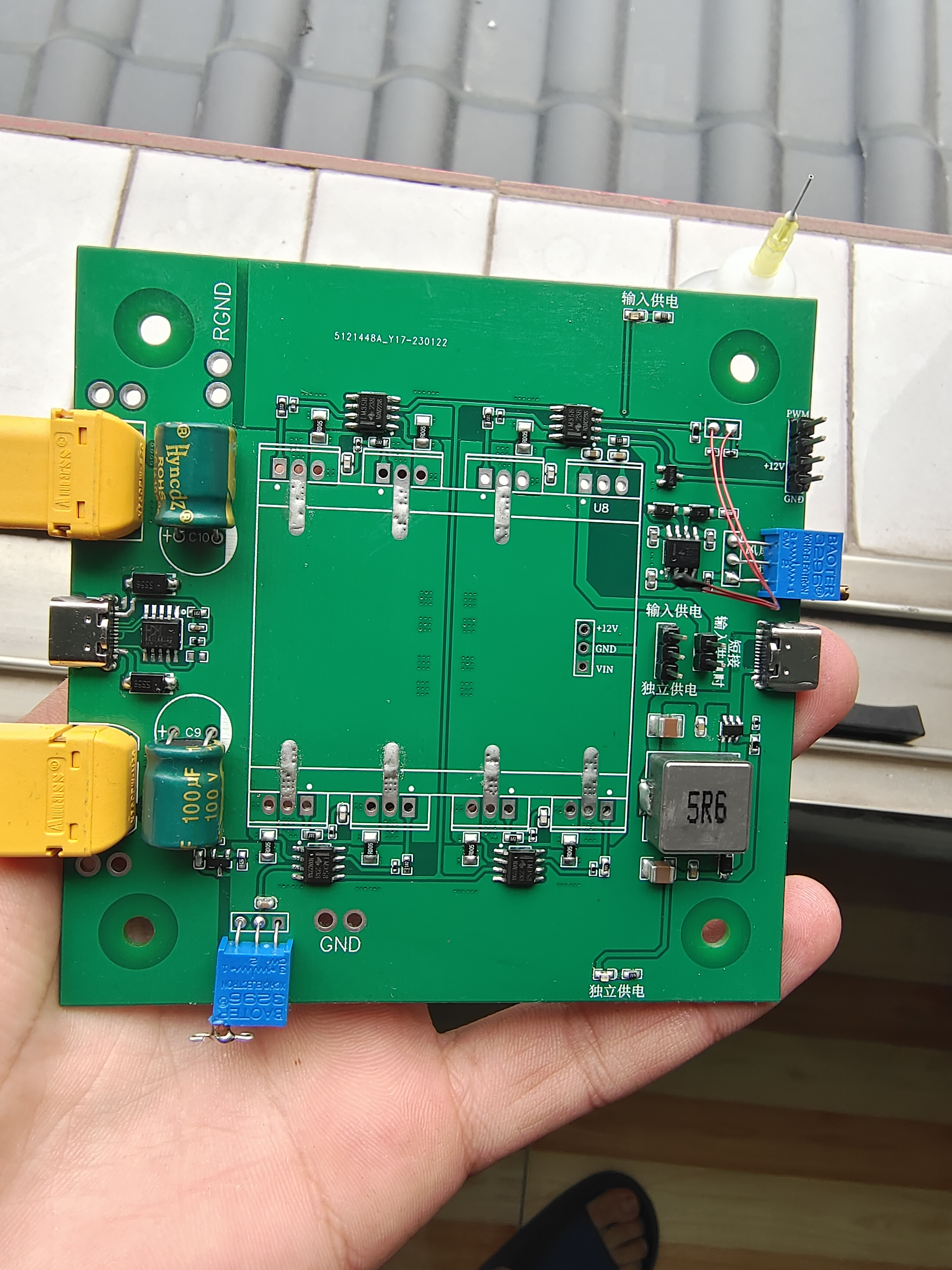

运放和散热风扇有两种供电选择
1、直接从输入取电由7812稳压后供电,适用于输入12.4~35V之间
2、type-c供电,适用电压范围更广泛0~60V

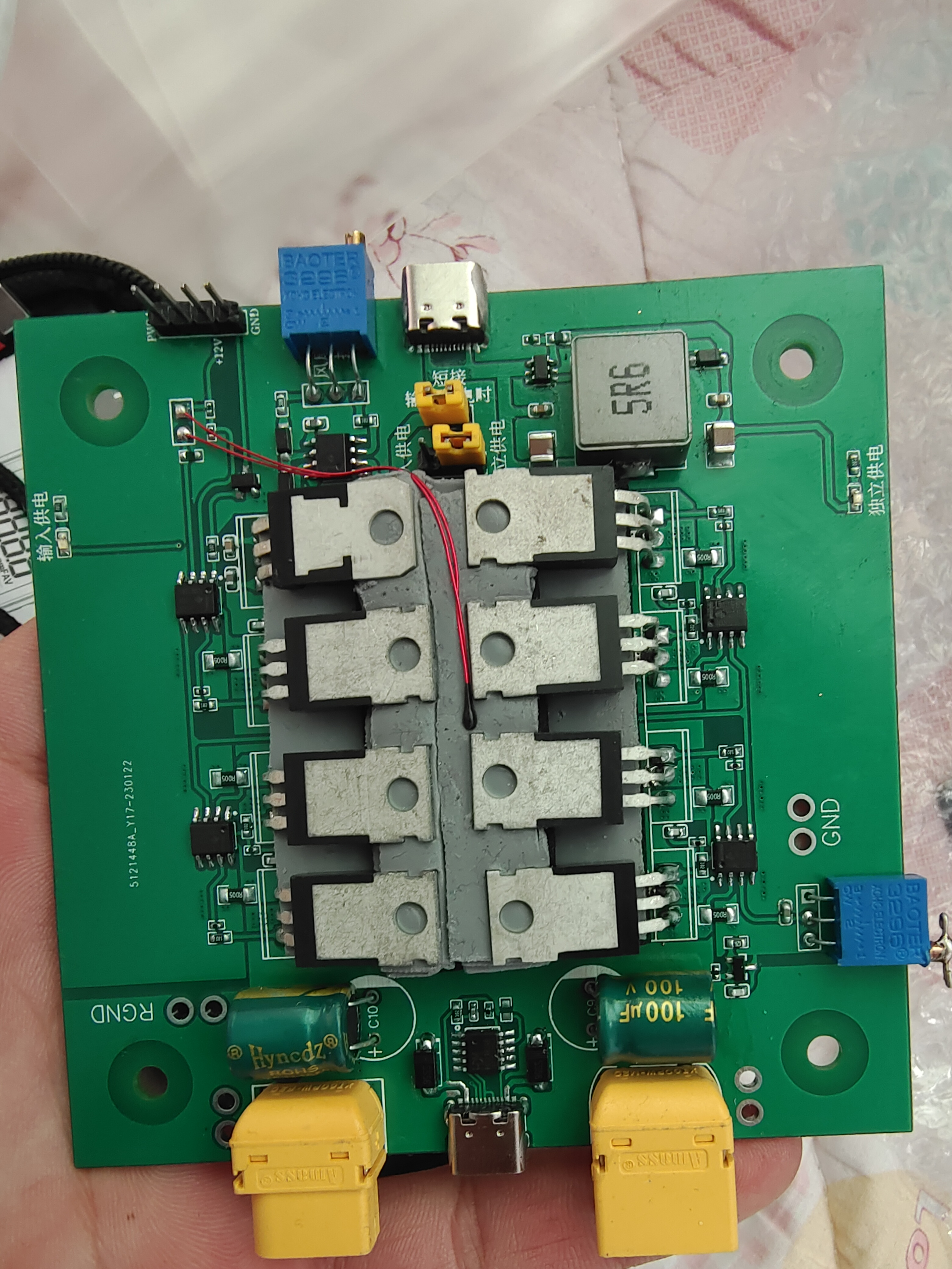

SS56不焊接或者更换更高耐压二极管,还能输入更高电压,当然MOS管的耐压也要够高。
场效应管有条件可以用耗散功率更大的。
扇热用的电脑CPU扇热器,扇热效果很OK,关键是还有RGB
风扇可自动启停,由运放控制
风扇的PWM调速口也没有浪费,用的555芯片产生可调的PWM控制转速,电位器为手动挡,也可以改为自动挡,将电位器换成NTC电阻便可在温度上升时自动提高风扇转速。
