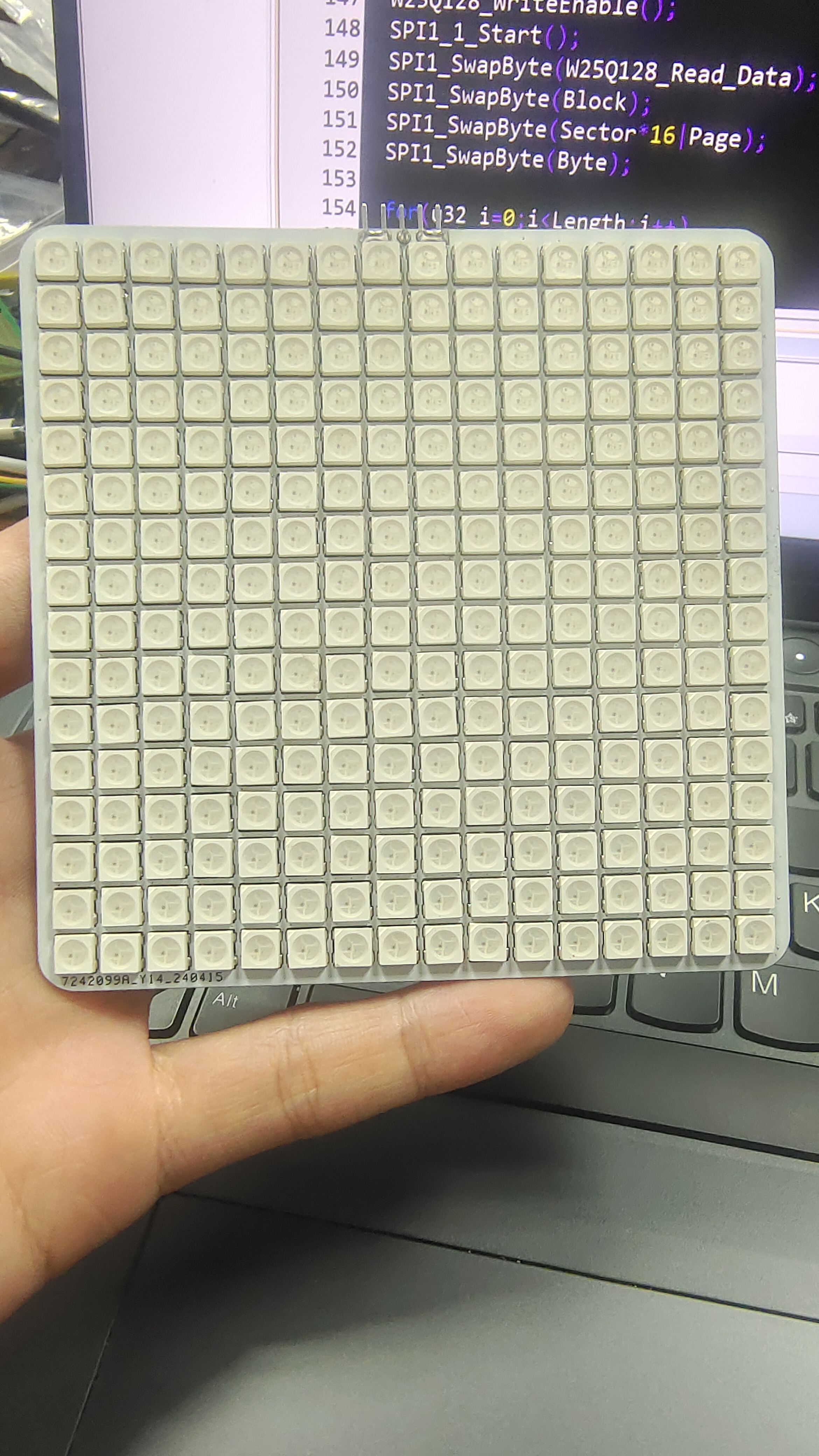

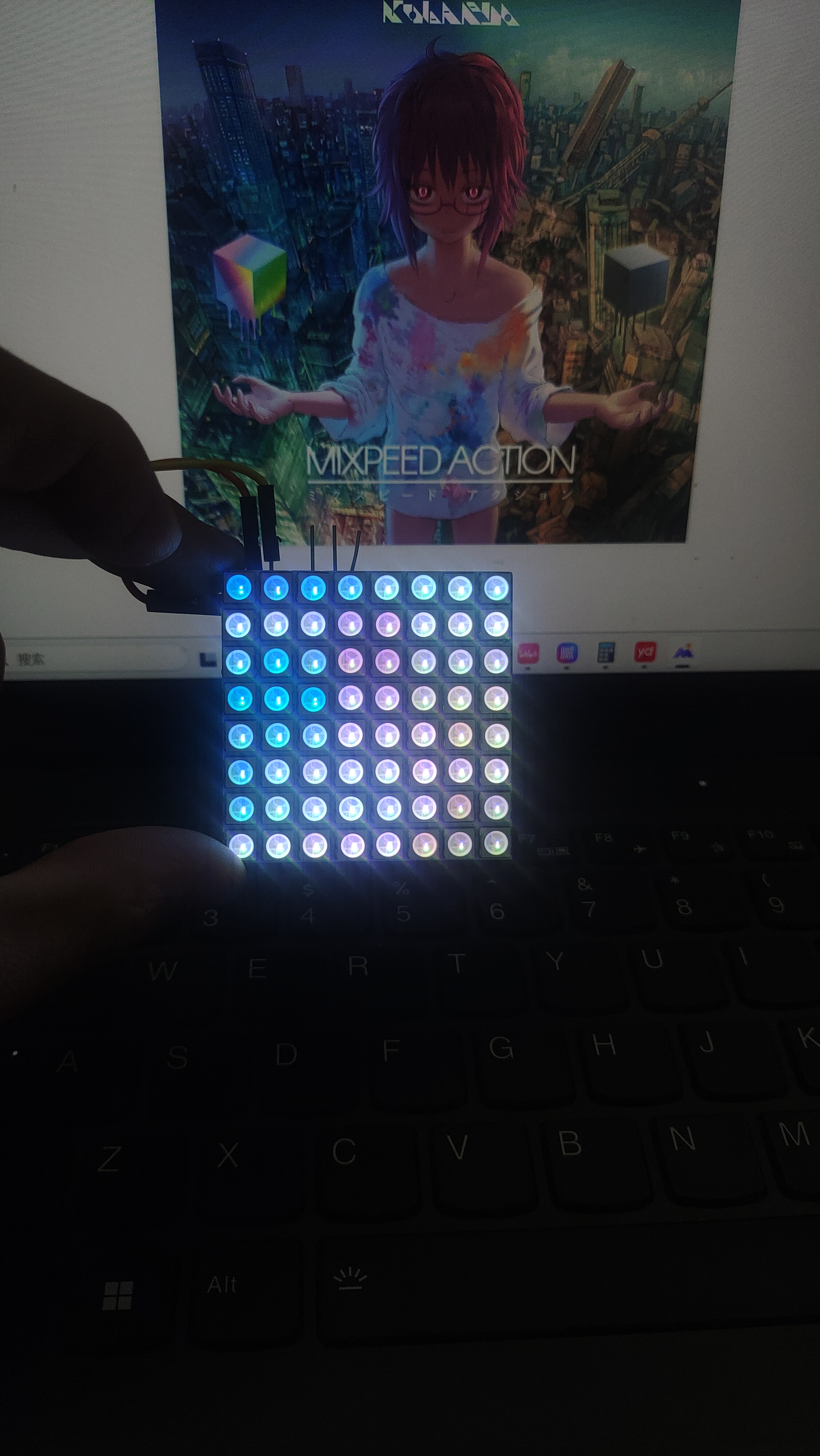

RGB点阵屏幕,灯珠为WS2812B 工程内有两块屏,分别为8X8像素与16X16像素 单片机程序持续更新中~~
简介:RGB点阵屏幕,灯珠为WS2812B 工程内有两块屏,分别为8X8像素与16X16像素 单片机程序持续更新中~~
创建时间:2024-04-28 19:43:14更新时间:2024-04-29 10:28:06
点阵屏驱动单片机为STM32F103C6T6
使用串口发送点阵屏数据至单片机,单片机处理后发送至WS2812B显示
串口波特率为115200
串口发送数据为24Bit_RGB,即一个灯的色彩值用3个8位数据表示,数据顺序分别位R,G,B
亮度调节方式位软件调光,即STM32单片机内部ADC获取端口PA0电位值,再根据其值处理串口发送的数据,最后发送至点阵屏显示
由于16X16像素点阵屏功耗极高,满亮度时能跑到6A多,强烈建议使用外部电源作为点阵屏供电
