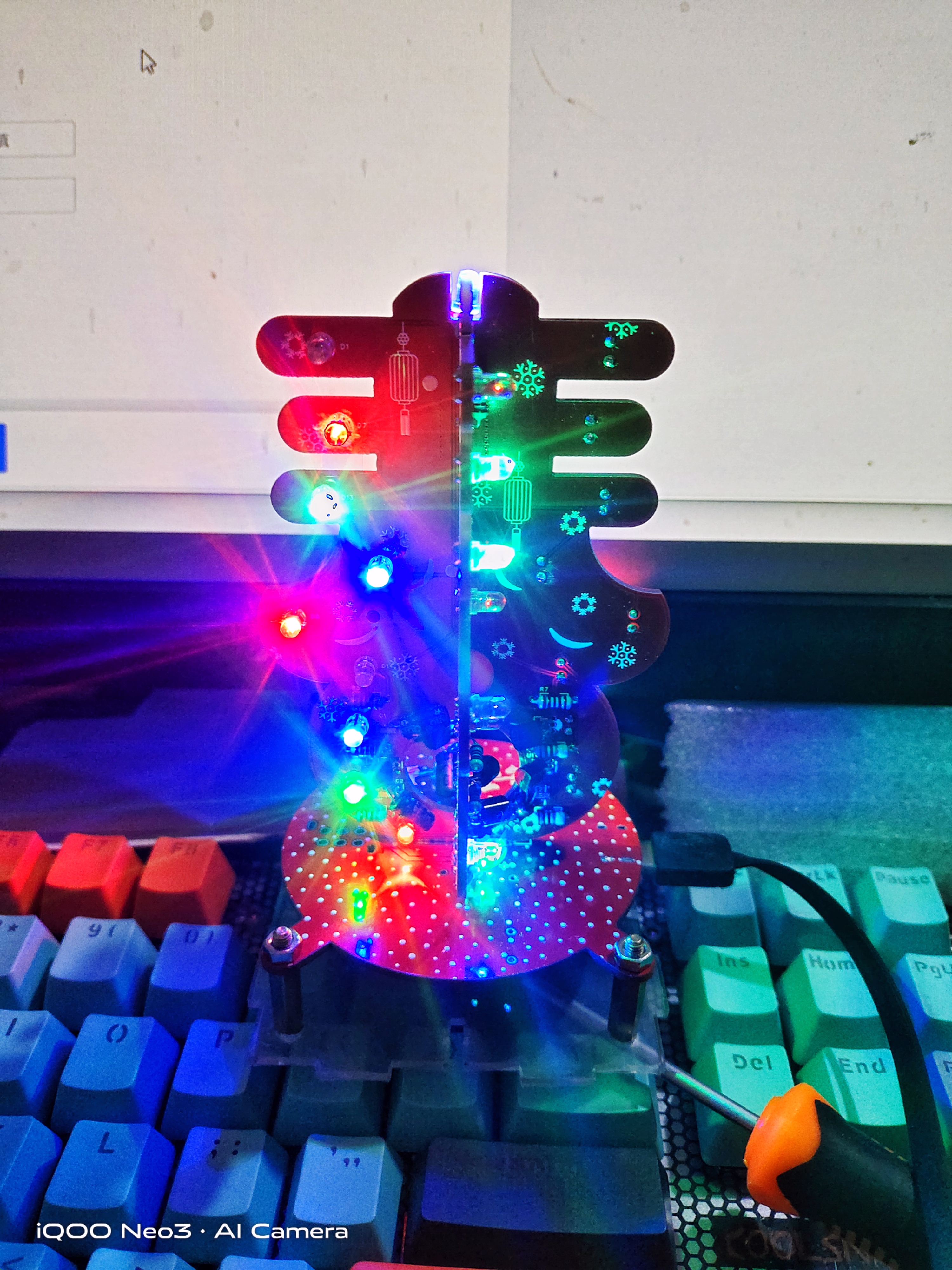

春字造型流水灯,按照某宝在售圣诞树修改设计,本项目包含A/B底板以及2mm亚克力外壳
红色PCB版春字流水灯第一版
PCB分为A、B、底板三个部分焊接很简单
打板厚度选1.6mm
特点:
  • 兼容插件和贴片元件(灯为单独草帽灯珠)
  • 设计两种供电方式(typec直供电带开关、5v 2A升压一体模块)
  • 外壳在面板定制2mm亚克力切割(下单按尺寸做),也可以兼容某宝的圣诞树套件
  • 可以购买某宝圣诞树套件的原件用在这个板子上
  • 元件可以自行按照BOM表型号购买(灯珠使用P3的3mm七彩快闪,或者红色和黄色的灯珠)
展示:
焊接步骤以及说明
  • 每板电容为3个4.7uF直插电容以及贴片电容,私印有标注正负极
  • A板电阻包括R1、R2、R3为4.7k欧电阻(1206贴片和直插兼容),R5、R6、R7为100欧电阻(1206贴片和直插兼容),灯珠有标注正极端
  • B板电阻包括R1、R2、R3为4.7k欧电阻(1206贴片和直插兼容),R4、R5、R6、R7为100欧电阻(1206贴片和直插兼容),灯珠D19需要折弯焊接到与板子齐平,否则安装不上A板。
  • 底板使用充电版本需要购买5V 2A充放电一体模块,按照孔位按揭,开关使用一个6X6卧插按键长度4-6mm,电池选择103050锂电池容量最大
  • 底板使用直插电版本需要焊接一个TYPE-C母座,以及一个自锁双刀双掷开关
  • 可以参考PCB信息以及焊接辅助工具完成焊接
外壳
  • 外壳螺丝使用M2*10螺丝以及M2螺母安装固定
提前祝大家农历龙年春节愉快,谢谢!
