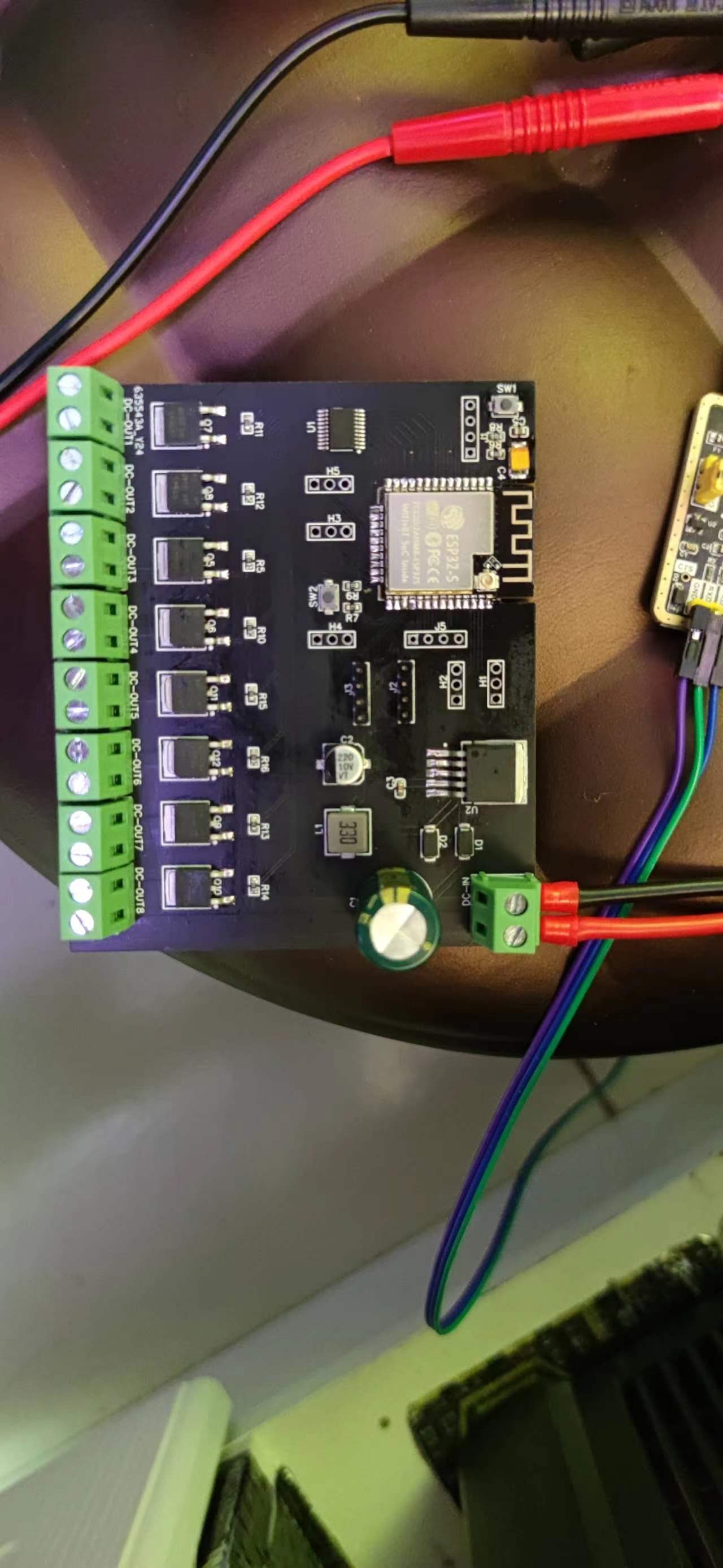

ESP32  智能草缸控制器
基于  矛盾聚合体 大佬的RGBWW五路调光驱动板魔改而来

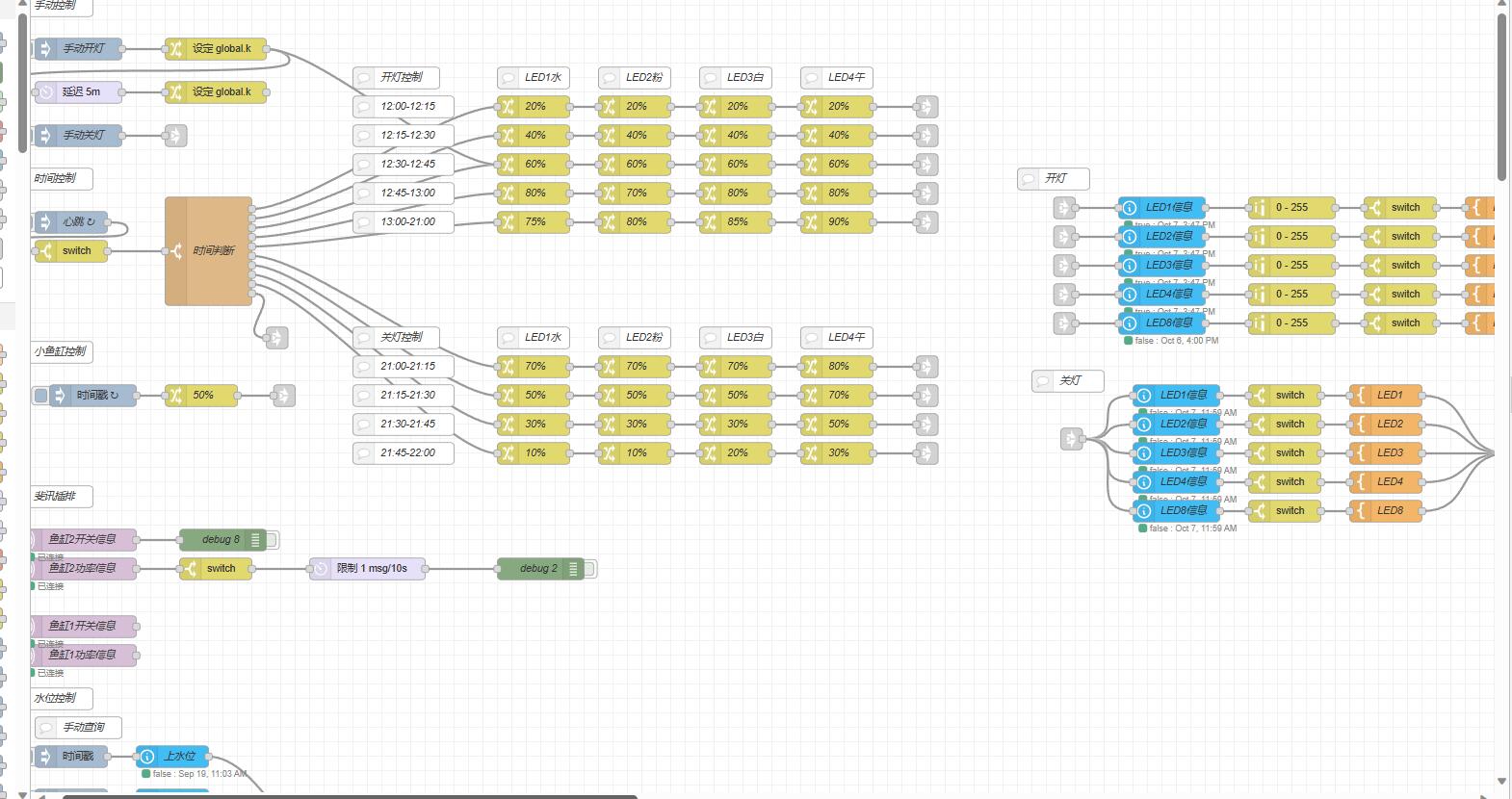

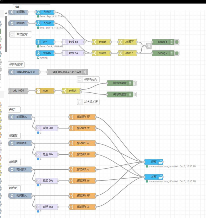

第一次画板,多有不足欢迎大佬指出,自己用了三个月没发现啥问题,因为还不会写固件现在用的esphome加node-red和Home Assistant实现的自动化,欢迎大佬完善固件

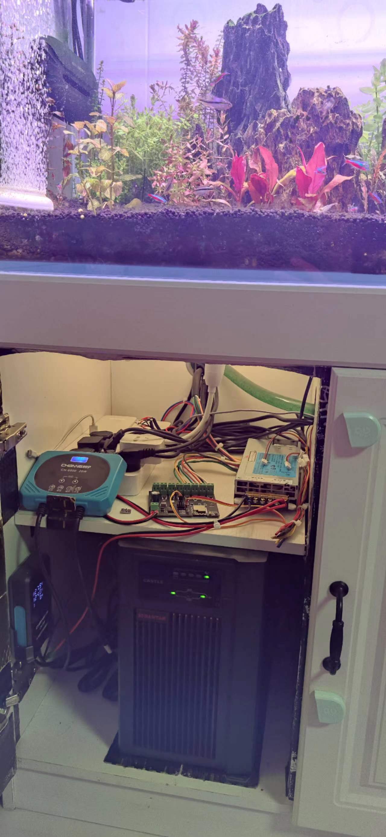

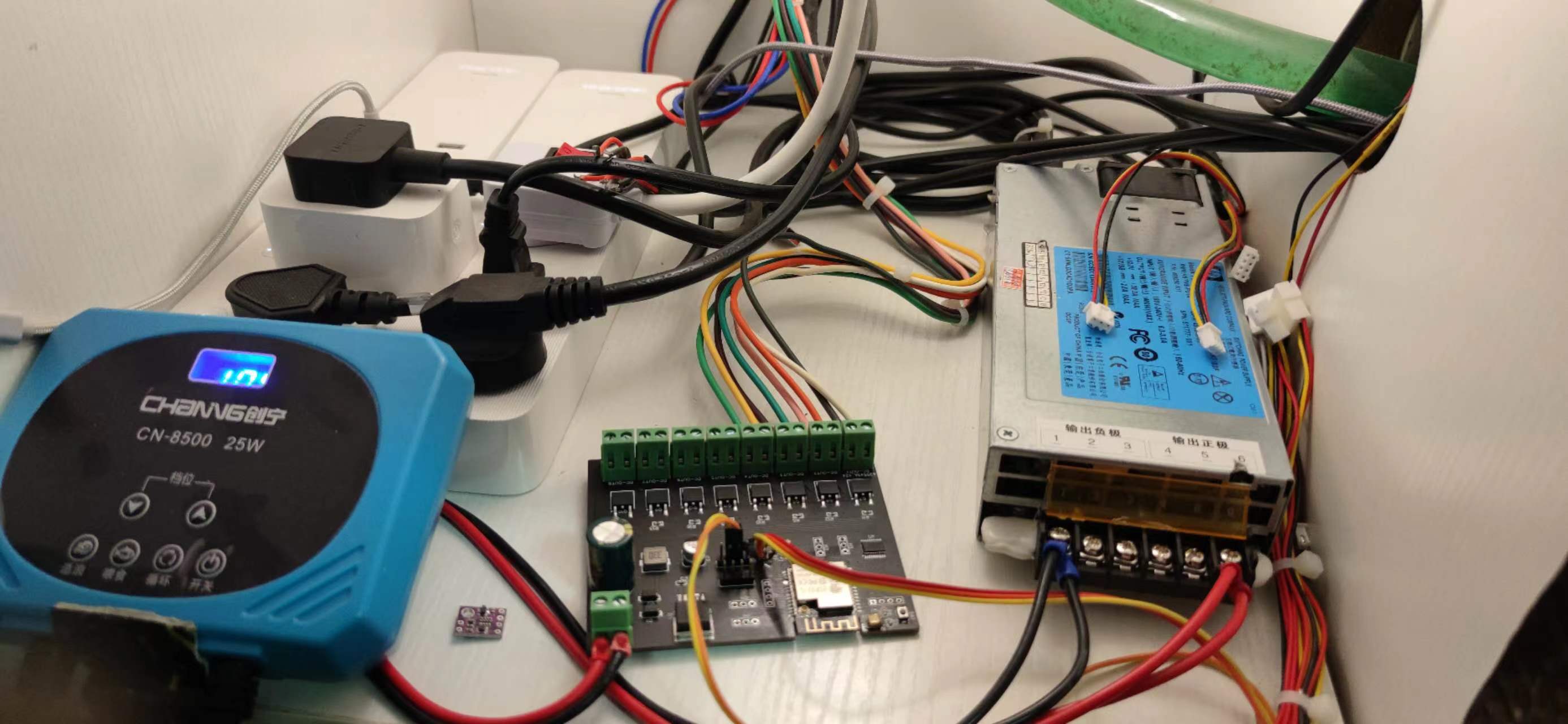

8路PWM 输出可调光控制灯  也可当普通开关控制蠕动泵,或者接固态继电器控制220v设备 比如加热棒,冷水机,RO机
I/O全引出  可以接水位传感器和很多18B20温度传感器,接感应水位传感器或其他非3.3供电的传感器时候需要外挂个5v供电给传感器
